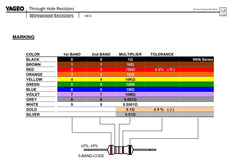

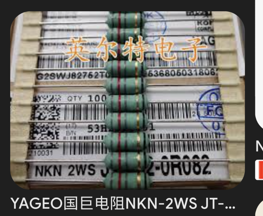

Das könnten wegen schwarzem Ring und helltürkiser Körperfarbe Yageo
NKN2WS sein, da steht grau für x 0.001,
also
0.03 Ohm
und
0.075 Ohm
https://dse-faq.elektronik-kompendium.de/dse-faq.htm#F.13.2.1

von Patrick S. (koe)
Michael B. schrieb:
> Patrick S. schrieb:
>> R1 = Orange, Schwarz, Grau/Silber, Gold, Schwarz
>> R2 = Violett, Grün, Grau/Silber, Gold, Schwarz
> also
> 0.03 Ohm
> und
> 0.075 Ohm
Ich denke du hast recht.
Habe ne 4 Leiter Messung gemacht
R1 = Orange, Schwarz, Silber, Gold   = 0.02 Ohm (Gemessen)
R2 = Violett, Grün, Silber, Gold   = 0.065 Ohm (Gemessen)
Danke euch für die Hilfe.
von Michael B. (laberkopp)
Nicht silber sondern grau
