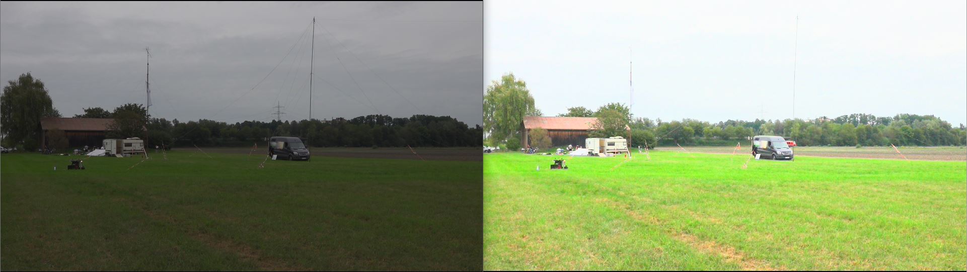

ich frage mich schon seit einiger Zeit warum manche selbst aufgenommenen Videos von verschiedenen Playern so unterschiedlich dargestellt werden.
Das Beispielbild zeilgt links VLC und rechts die Windows Widergabe. Die wahrheit liegt allerdings in keinem der Bilder, wird die Kammera an den Vernseher per HDMI angeschlossen, sieht das Bild so aus wie die realität aussieht.
Also weder Farblos und viel zu dunkel wie bei VLC, noch mit grünübersättigtem Rasen wie bei Windows.
Was muss ich einstellen oder gibt es irgendein Programm welches schafft solche Videos korrekt darzustellen?
Worin leigt überhaupt der entscheidende Unterschied der diese große Abweichung bewirkt?
Wäre wirklich toll wenn jemand darauf eine Antwort hat.
Im Video kann angegeben werden, in welchem Farbraum/color-space es kodiert ist.
Wenn die Info falsch ist oder der Player das beim Abspielen ignoriert, kann sowas passieren.
Zeig mal die Ausgabe von "ffprobe" auf die Video-Datei oder die Medieninformationen->Codec im VLC.
