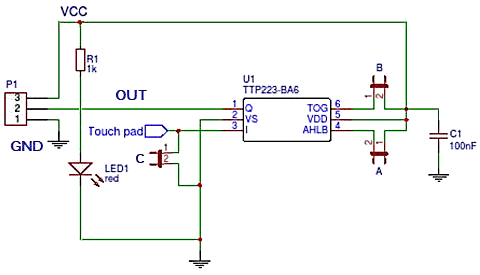

ich suche eine Schaltung oder IC um eine 1x2cm kleine
Aluplatte als Sensortaste nutzen zu können.
Ausgang sollte 3.3-5V sein.

https://www.reichelt.de/entwicklerboards-kapazitiver-beruehrungssensor-debo-touch-p253985.html
(und tausend andere Touch Sensoren)
Achtung: reagiert wegen Autokalibrierung nur tastend, bleibt der Finger
drauf, wird das Signal nach ein paar Sekunden wieder inaktiv.

Dann such nach "TTP223"

ich habe mir mal so ein Board mit dem TTP223 bestellt,
scheint das zu sein, was ich suche
Wusste garnicht, daß es so viele ICs nur für diesen Zweck gibt!

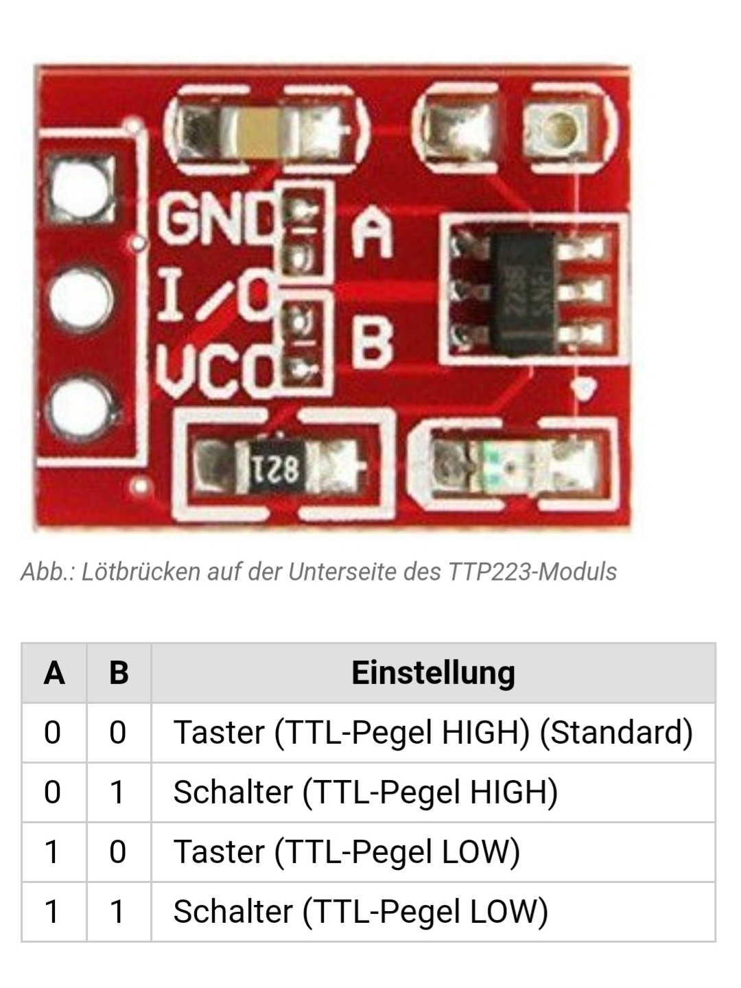

habe nun von AZ-Delivery 3 kleine Platinchen mit dem 223 Sensor
bekommen.
Genau das richtige!
https://www.amazon.de/dp/B07ZZCNLL3?ref=ppx_yo2ov_dt_b_fed_asin_title
Man kann den sogar unter ein 3mm starkes Kunstoff-Gehäuse kleben und
somit
eine "versteckte" Taste einbinden :-)
Ein dauerhaftes berühren ergibt bei diesem IC auch ein dauerhaftes
Ausgangssignal.

von Peter D. (peda)
> Ausgangssignal.
Ich würde auch nichts anderes erwarten. In den ICs werkelt ein
vorprogrammierter µC, könnte ein ATtiny5 sein. Daher gibt es die auch
mit Toggle-Funktion oder Monoflop.

von Enrico E. (pussy_brauser)
> Ausgangssignal.
Damit du nicht die ganze Zeit drücken musst, schau doch mal ob da Jumper
oder Lötbrücken zum Konfigurieren auf dem Board drauf sind.
Peter D. schrieb:
> Daher gibt es die auch mit Toggle-Funktion oder Monoflop.

von Ralf X. (ralf0815)
Enrico E. schrieb:
>> Ausgangssignal.
AZ verkauft gerne abgespeckte Module zu 1000e% überhöhten Preisen.
