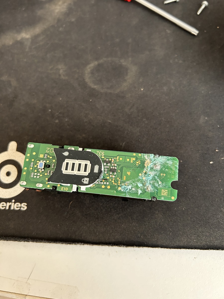

ich hab mich heute mal an die Reparatur meines Rasierers gewagt, weil
ich dachte, der Akku sei hinüber und wollte den einfach austauschen. Als
ich das Teil geöffnet hab, ist mir allerdings etwas anderes ins Auge
gefallen: Auf der Platine ist irgendeine blaue Flüssigkeit, die
inzwischen getrocknet ist. Keine Ahnung, was das genau ist. Sieht für
mich nach irgendwas aus, das nicht ganz so gehört.
Das Ding ist wohl eh kaputt, aber mich würde trotzdem interessieren, was
das sein könnte und wie sowas passiert. Hat jemand eine Idee? 🤔 Würde
mich über ein paar Hinweise freuen, einfach aus Interesse!
Im Anhang findet ihr auch ein Bild davon.
Danke im Voraus für eure Antworten!
Beste Grüße
Willi 😊
von Andreas B. (bitverdreher)
Da war Wasser drin, das dann langsam das Kupfer angegriffen hat.
Cu-Salze sind eben blau.
von H. H. (Gast)
Naja, diese schon, andere nicht.

von H. H. (Gast)
Kann auch durch ausgetretenen Elektrolyt des Akkus kommen.
Verbauen die VARTA, die offenbar ein Patent auf sabbernde Akkus
besitzen?
