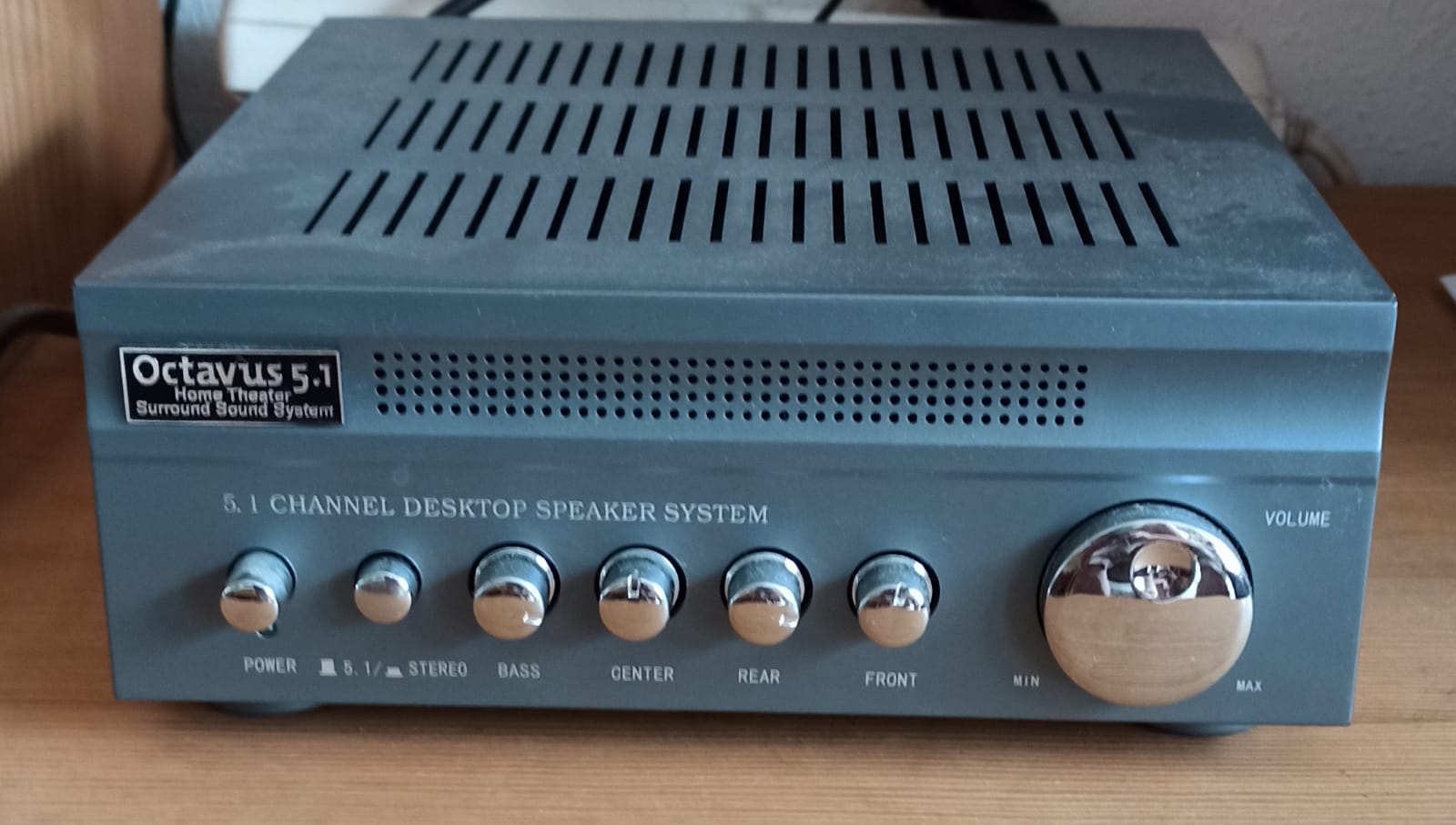

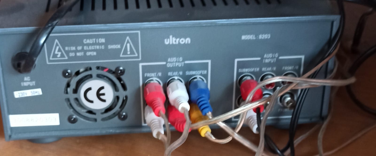

Hat das Teil wirklich 4 Kanäle und einen Basskanal.
Sind das 5 Interne gleiche Verstärker?

P.S.
wollte noch ein besseres Bild vom Hinterteil machen,und es Tauschen...
war zu spät..

Du hast den Centerkanal vergessen.
Cinchverbindungen für die LS sprechen an sich immer für 6 einzelne
Endstufen aus dem High End Bereich.🤣

Man sieht doch eindeutig, daß das keine Koaxkabel sind, sondern
Zwillingslitze.

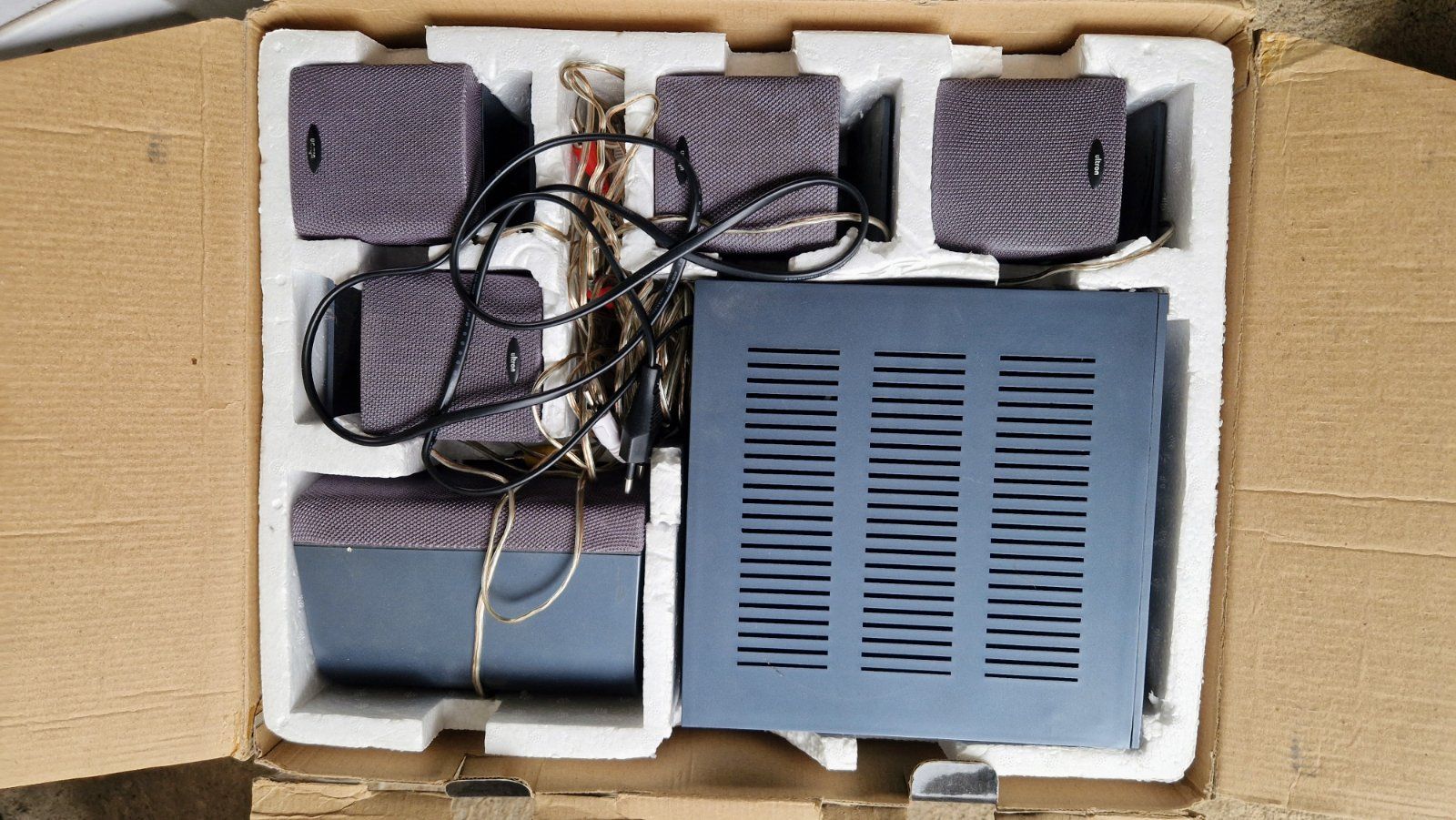

Hier mal die Gesamtansicht mit den Brüllwürfeln.

jo,das ist es.
Wie viel Sinus Leistung hat das Teil?
Nach der Größe des Gehäuses und der daraus resultierenden  möglichen
Netzteilgröße , sollte es nicht viel sein.

Da ist ein Lüfter drin, also wird es eine Class-D-Endstufe sein. Und
dann ist mit der Gehäusegröße sehr, sehr viel Krach möglich.
Alles wesentliche sagt ja das Bild von Peda:
https://www.mikrocontroller.net/attachment/645512/Octavus_5.1_850W_1.jpg
850 Watt! Acht-Hundert-Fünfzig!!!

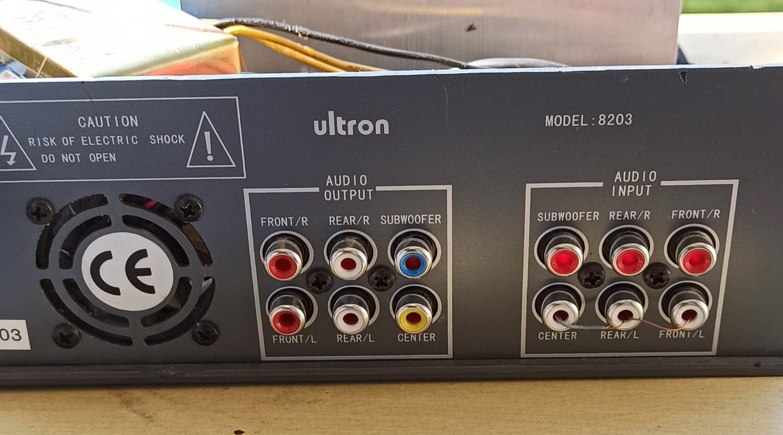

Wie sollte dieses Teil an ein einfaches Stereo Signal angeschlossen
werden?
von Harald K. (kirnbichler)
> werden?
Such Dir aus, an welchen Ausgang Du Deine Lautsprecher anschließen
willst und nimm den korrespondierenden Eingang dazu.
Auf Deinem besonders unscharfen Bild kann man erahnen, daß es jeweils
zwei Cinch-Buchsen für "Front" und "Rear" gibt.
Schließe also Deine Lautsprecher an die mit "Front" beschrifteten
Buchsen im Abschitt "Audio Output" und Dein "einfaches Stereo Signal" an
die mit "Front" beschrifteten Buchsen im Bereich "Audio Input" an.
Es kann so einfach sein ...

von Hmmm (hmmm)
> werden?
Einfach an Front L und R. Was dann passiert, hängt davon ab, was das
Ding kann:
1. Einfachster Fall: Ton nur aus den beiden Brüllwürfeln, Rest incl.
Subwoofer bleibt stumm.
2. Immerhin eine Weiche drin: Zwei Brüllwürfel + Subwoofer.
3. Dolby-Surround-Decoder drin: Wenn das Stereosignal Dolby Surround
enthält (z.B. Filme), kommt aus allen Lautsprechern etwas.
4. Zusätzlich DSP-Effektprogramme drin: Wenn die Quelle ohne
Surroundinformationen ist, wird der Stereoton mehr oder weniger gut auf
die Surround-Lautsprecher verteilt.
Wenn ich mir die Kiste so ansehe, wohl der erste Fall. Mit einem
externen Decoder könntest Du sogar Dolby Digital hören, aber ob sich das
bei dem Ding lohnt...

Wenn Du nur ein "einfaches Stereo Signal" hast, ist das so. Keine Arme,
kein Kuchen.
> ich habe nur 4 Quäker,mit wie viel Watt?
Da Du nur ein "einfaches Stereo Signal" hast, kannst Du auch nur zwei
der Quäken versorgen. Oder Du musst jeweils zwei Eingänge brücken, aber
dann kommt aus zwei Quäken jeweils das gleiche raus.
Da das Gerät 850! Acht!Hundert!!Fünfzig!!! Watt!!!! hat, wirst Du
realistisch von vielleicht 20 Watt pro Kanal ausgehen können. Bedenke:
Das sind Cinch-Buchsen, die sind nicht gerade für hohe Lasten ausgelegt.
Also sind die Acht!Hundert!!Fünfzig!!! Watt!!!! eh' nur bessere
Augenwischerei.

Das ist keine Frequenzweiche, das ist einfach nur ein
Mehrkanalverstärker.
Da ist auch kein Surround-Decoder drin, um so etwas müsstest Du Dich
schon selbst kümmern.

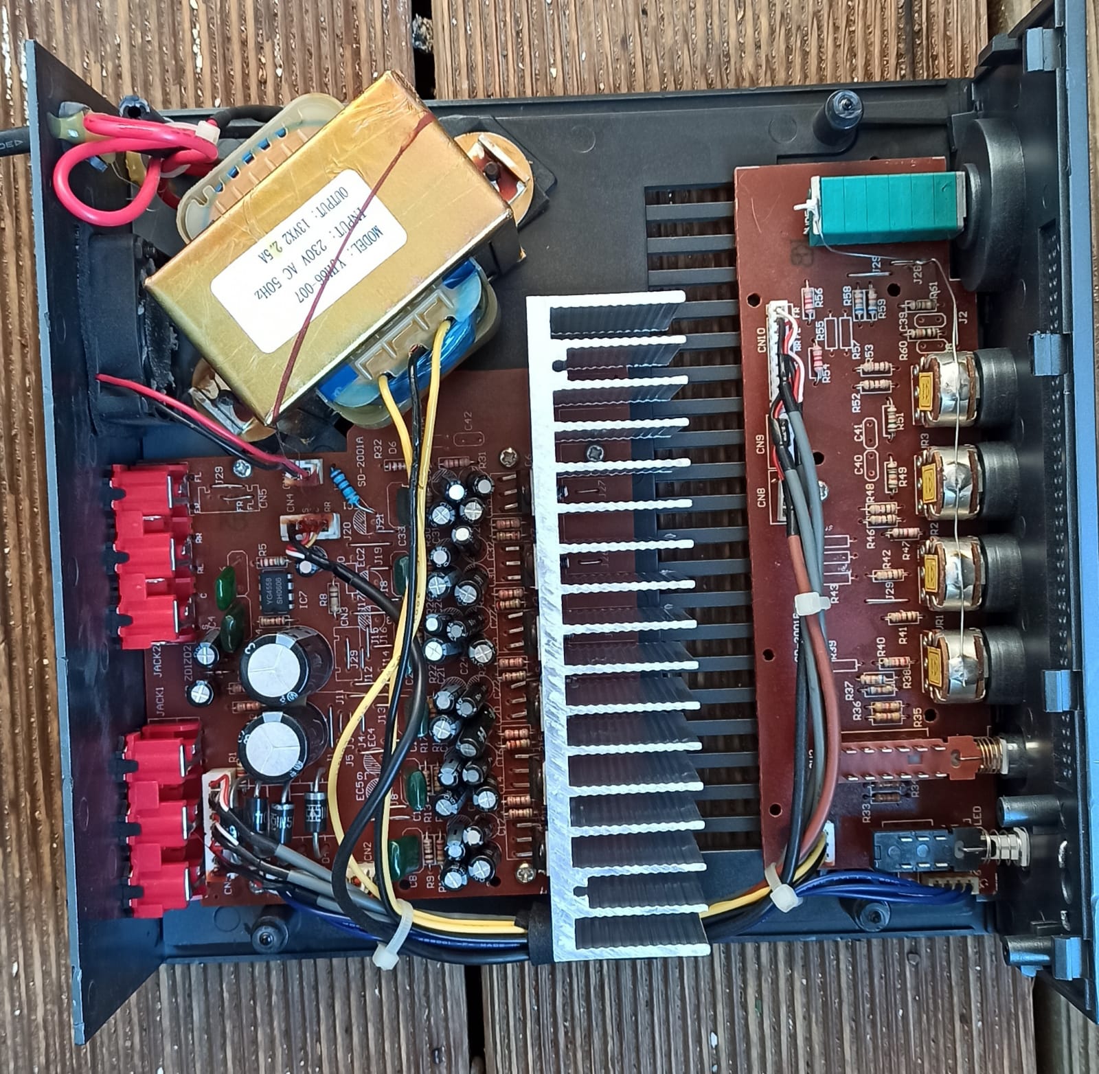

Wie versprochen,heute hat es geklappt.
War nur mit Krallen und den 4 Füßen gesichert.
War aber nur mit einigen Kraftaufwand zu öffnen.
Scheinen tatsächlich 6 Gleiche Verstärker zu sein.
Was für  ICs eingesetzt sind kann ich noch nicht sagen, Brauche
Winkelspiegel und Lupe.
Sieht aus wie Analog Endverstärker.
Der Trafo wird keine 40 Watt haben.
Die Bufferung des Basskanals ist auch nicht zu sehen.
Für Soundtest an der Modelleisenbahn bestimmt geeignet.
Das verschieben wäre nicht nötig gewesen wenn die Verursacherbeiträge
gelöscht worden Wären.
Beitrag "Octavus 5.1 Home Theater Surround System"
MfG
alterknacker

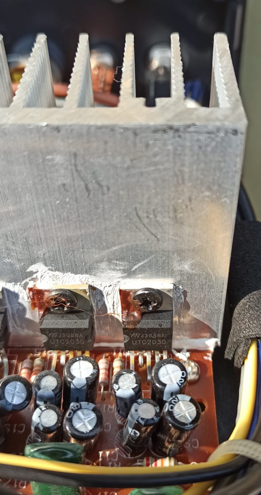

Werden wohl ein paar TDA20xx o.ä. sein. Aber das ist im Grunde auch

Wie versprochen ,für die Interessierten....
https://www.mikrocontroller.net/topic/571166#new
Jetzt nochmals die ICs mit einer Kamera abgelichtet.
Scheinen 6 Gleiche Kanäle zu sein.
Alle mit dem 5 Beiner IC  UTC 2030.
Jetzt brauch nicht mehr geraden werden.
Zur Besseren Ansicht nochmals die Eingänge.
Warum das so lange gedauert hat, wurde ausführlich begründet.
Das Internet und PC ist nicht mein Lebensmittelpunkt.
MfG
alterknacker
