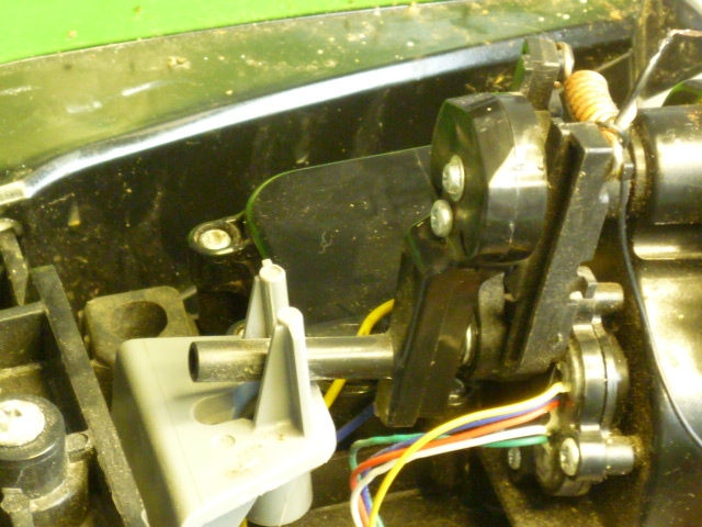

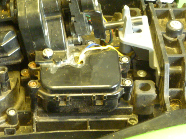

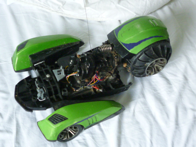

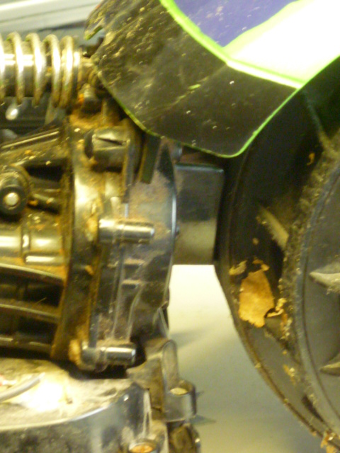

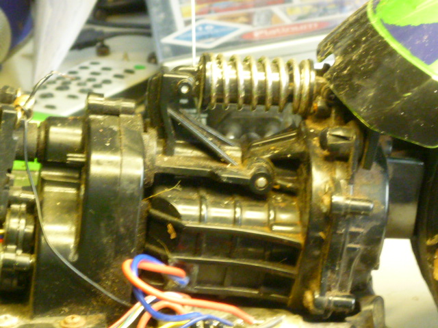

Ich liebe das. Viele China-RC-Modelle sind mechanisch sehr gut gebaut, es verreckt fast immer nur die Elektronik. Oder ist suboptimal ausgelegt. Schau genau, was für ein geiles Teil. Die komplette Antriebseinheit dreht sich horizontal um die Achse oben im Servo-Getriebekasten. Gleichzeitig werden die Vorderräder angelenkt über den großen Servohebel. Die Elektronik befindet sich hinten unter dem abgerundeten Gehäuseteil an welches man von der Fahrzeugunterseite drankommt. Das Problem ist natürlich die Ansteuerung im Gesamten, speziell aber die vom Servo im Getriebekasten. Gelb-Violett-Rot-Weiß-Grün. Da dran kann ich wohl nix ändern. Weiß Jemand was da im Getriebkasten abgeht oder wie ich das rauskriegen kann ? Es geht ja nur um den Kippwinkel zum Lenken. Bitte was steckt wohl in dem Kasten wo das gelbe Kabel reingeht ? Und nein, ist kein Blödsinn, auch daraus kann man (viel) lernen.
Mach's auf, kuck rein, wirst dann schlauer sein.
Ein 5-poliges Servo hat im Gegensatz zum Standard keine Elektronik drin, d.h. 2 Strippen für den Motor und 3 Strippen für ein Poti. Ist bei so billigem RTR-Spielzueg üblich, das es eine Empfänger/ESC/Servo-Kombielektronik gibt.

Anschkuss von Motor und Ruckmeldepoti, also Servo ohne Elektronik ?
Oder, wenn der Motor schon geklärt ist, LED-Versorgung und 2 IR-Empfänger fur Incrementalencoder wie in einem Mausrad ?
Sieht eher nach einem Haufen Plastikschrott aus. Nicht mal für Gummiräder hat es gereicht.
Danke für's Mitdenken. Bitte erklär mich doch wie das mit dem Poti funktioniert. Kann ich das irgendwie nachbauen oder schließe ich einfach an den Servo-Motor einen Fahrtregler an ?
Normale RC-Modellbauservos haben eine Elektronik drin. Die bekommt vom Empfänger die Sollposition via PWM-Signal mitgeteilt und steuert dann den Motor so an, das die Ist-Position der Soll-Pos. entspricht, und dazu misst sie diese, in dem an dem Abtriebshebel ein Poti verbaut ist. Dein Billigmopped hat diese Elektronik (ebenso wie vmtl. den ESC für den Antriebsmotor) auf der Empfängerplatine verbaut, dann muss man nur einmal was löten. D.h. dein "Servo" ist nur der Motor der lenkt, und das Poti das die Sollposition erfasst. Da einen ESC anzuschließen bringt ja nix denn du brauchst ja eine Positionsmeldung. Der ESC lässt die Lenkung einfach mit beliebiger Geschwindigkeit in den Anschlag brummen, bis es knackt. Mit viel Bastelei kannst du eine Elektronik aus einem Servo ähnlicher Größe verwenden um das Ding dann mit normalem RC-Gelump anzusteuern. Das kann funktionieren, muss aber nicht (Potiwert, Potiwinkel). Mit noch mehr Bastelei musst du dann die originalen Teile aus dem Servo in deine Mühle transplantieren, und dann kauft man besser für 39€ ein neues.

Danke für's Mitdenken. Mit "mechanisch gut gebaut" meine ich dass diese Teile fast nie mechanisch sterben. Ich hatte mal einen Bigfoot mit 4-Rad-Antrieb der hat den Dreck hinten rausgeschmissen aber wie. Okay, sieht schlecht aus für das Teil, so viel Aufwand will ich dann doch nicht reinstecken. Egal, wieder was gelernt, auch dass es Servos mit Rückmelepoti gibt.

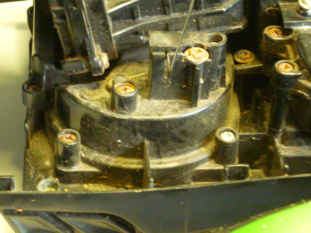

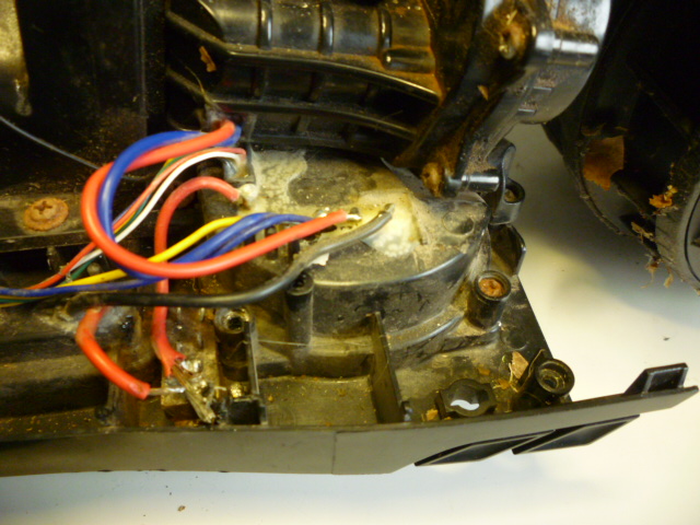

Schön alles verrostet, das wird wohl reichlich Wasser abgekriegt haben. Elektronik mag kein Wasser.
