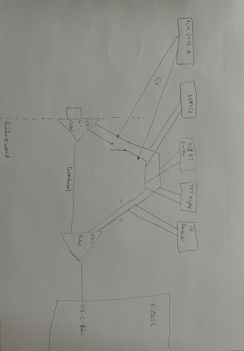

Meine Problemstellung:
Ich betreibe ein Internetradio mit dem ESP32 S3. Nun möchte ich mir mit dem 3D-Drucker dafür ein Gehäuse erstellen.
Das Gehäuse möchte ich für Updates etc. nicht immer öffnen, so dass nach außen ein USC-C-Anschluss Sinn macht.
Auch die Stromversorgung aller Komponenten hätte ich gerne mit diesem einen USB-C-Anschluss abgedeckt, falls möglich (derzeit auf einem Breadboard mit zweiter USB-Stromversorgung).
Ferner möchte ich einen Wippschalter zwischenschalten, womit der Strom aller Komponenten an- und ausgeschaltet werden kann.
Die eingebauten Komponenten (PCM5102A, IR -Receiver, Display, BT Emitter) benötigen alle eine Spannung von 5V. Wenn ich das Datenblatt richtig verstanden habe, kann ich am ESP32 S3 nur Komponenten mit 3,3V bedarf anschließen.
Durch den Wippschalter und den Einbezug der zuvor genannten Komponenten dürfte eine direkte Stromversorgung des ESP32 S3 nicht das Gewünschte bringen.

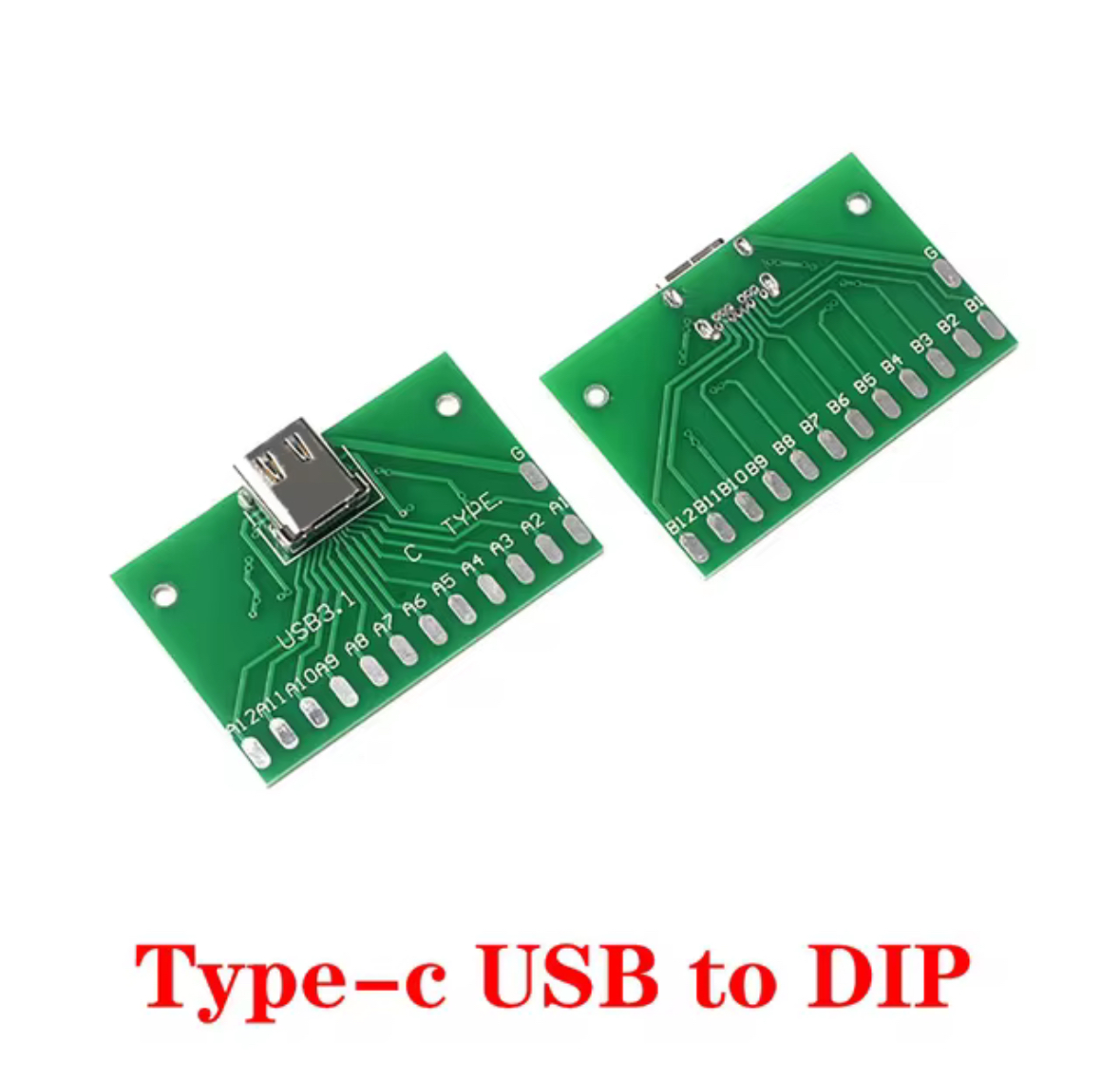

Ich dachte nun, dass ich das mit Hilfe von 2 USC-C-Breakouts wie folgt umsetzen kann:
  • USB-C-Kabel vom ESP32 zum ersten USB-C-Breakout.
  • Die notwendigen Daten-Pins von USB-C-Breakout 1 zum gleichen Kontakt auf Breakout 2
  • VCC und Ground dann zu einer Lochrasterplatine, hier Komponenten in den Stromkreis einbinden und Wippschalter einbeziehen
  • Anschluss des USB-C-Breakout 2 in die Gehäuse wand, so dass von außen ein Kabel zur Strom-/Datenverbindung angeschlossen werden kann
Was denkt ihr?
Vielen Dank für jegliches Feedback im Voraus!
Um das Gehäuse nicht für Updates zu öffnen, gibt es die Möglichkeit, das per OTA zu machen. Bibliotheken dafür gibts genug. Und das Radio soll zum Betrieb immer am Netz hängen? Oder soll es, so wie ich das gemacht habe, vielleicht mit einem Akku betrieben werden? Dann gäbe es dafür smarte Möglichkeiten.
