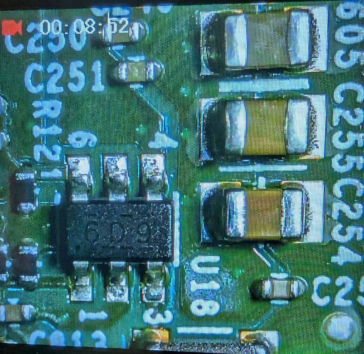

Fehlersuche bei einer Sonos Play One Box Gen 2
OP #7734768
meine Sonos Box hat ihren Geist aufgegeben. Von einem Gen 1 Modell weiß ich, dass meistens Varistor, Thermistor und Sicherung das Problem auf dem Mainboard sind. In meinem Fall ist das aber alles intakt und ich habe bisher keinen Kurzschluss finden können. Mein einziger Anhaltspunkt ist das Bauteil 6D9, welches bei angeschlossenem Netzstecker 110 Grad heiß wird. Wenn ich richtig geschaut habe, ist das ein tlv62569pddcr Abwärtswandler. Gibt es eine Möglichkeit zu testen, ob er defekt ist oder reicht schon die Hitzeentwicklung?
