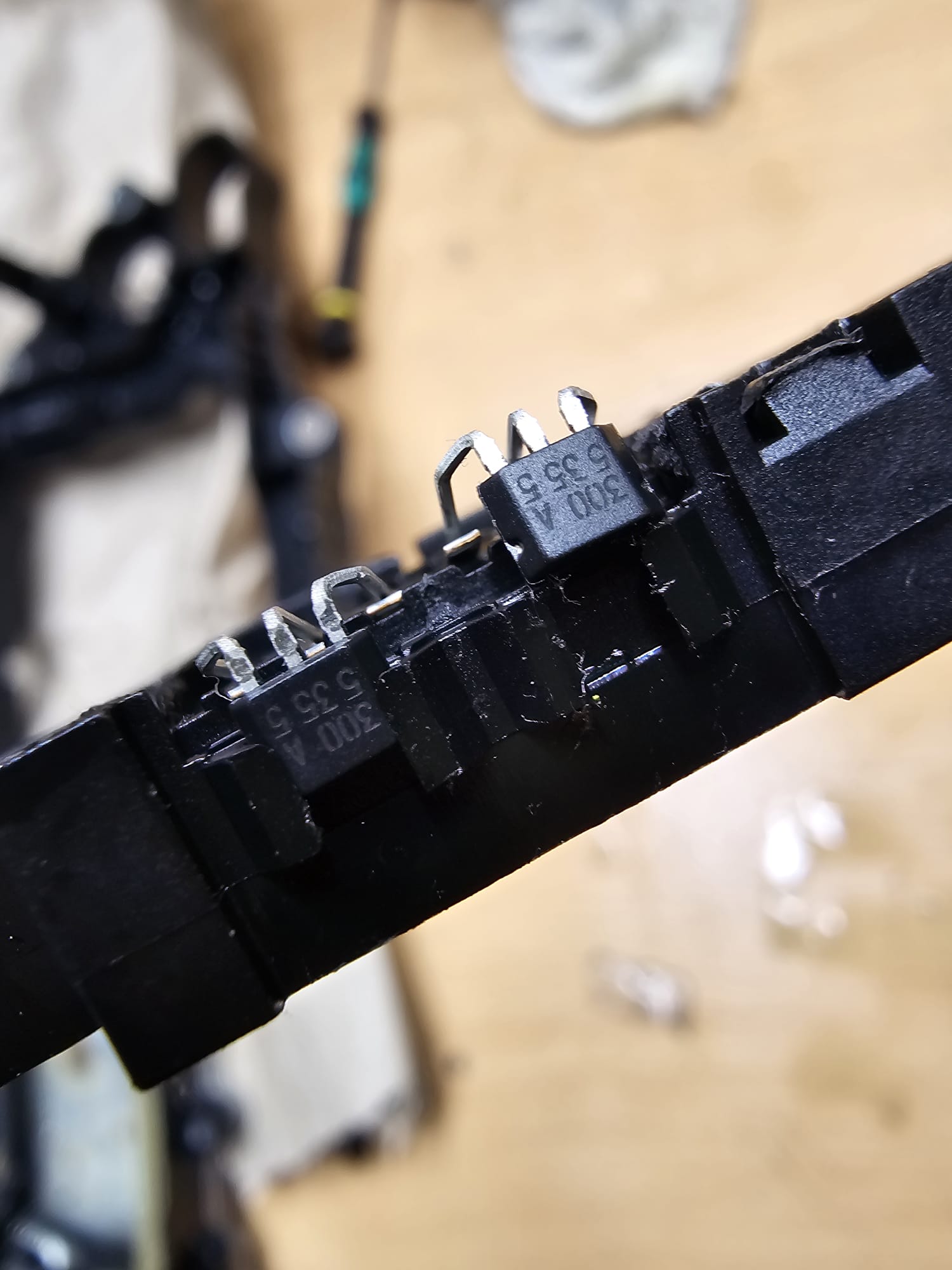

ich möchte einen der beiden Hall-Effekt Sensoren auf dem Bild
austauschen.
Diese befinden an einem Automatikgetriebesteuergerät und misst die
Drehzahl einer Welle.
Leider kann ich unter der Aufschrift kein passenden Hall-Sensor finden.
Machen die Automobilhersteller eine eigene interne Aufschrift?
Kann mir jemand dabei helfen das passende Bauteil zu finden?
Wir sind sicherlich im 12V Spannungsbereich unterwegs, welche
Signalspannung ausgegeben wird, kann ich leider nicht messen.

von Soul E. (soul_eye)
Schau mal ob ITT Micronas HAL300A passt. Vom Gehäuse und Bezeichnung her
könnte das hinkommen.

von H. H. (Gast)
Das sind HAL300UA von TDK-Micronas.

Das sieht schon sehr gut aus. In einem Forum habe ich gelesen, dass die
Sensoren tatsächlich von Micronas sein sollen.
den HAL300UA-A gibt es leider nicht mehr bzw. finde ich keine
verfügbaren zum freien verkauf(ohne 10 Wochen warten zu müssen).
Gibt es hierzu eventuell eine gängige alternative? oder stellt der
Hersteller die Produktion ohne Nachfolger bzw. alternative einfach ein?

von H. H. (Gast)
Sdf F. schrieb:
> Den hier habe ich als alternative- 448-TLV49611TAXBXA1-ND
Wird eher nicht passen.
Die haben da nicht ohne Grund einen richtig empfindlichen und vor allem
differentiellen Sensor verwendet.

Bei einem Sensor für ein Magnetfeld könnte es z.B. auf die Orientierung
der ausgewerteten Magnetfeldkomponente, auf die Art der Auswertung und
auf die Lage der Schaltschwellen ankommen.
Mouser listet 111 Magnetsensoren von TDK-Micronas:
https://www.mouser.de/c/sensors/magnetic-sensors/?b=TDK-Micronas
Davon muss doch einer genügend kompatibel sein.
Speziell nach Hall-Effect-Switch gesucht, also mit digitalem Ausgang 12
Typen:
https://www.mouser.de/c/sensors/magnetic-sensors/board-mount-hall-effect-magnetic-sensors/?b=TDK-Micronas&type=Hall-Effect%20Switch
und noch im TO92-Gehäuse 2 Typen, die anderen sind SMD:
HAL1509UA-A und HAL1506UA-A die unterscheiden sich in den Millitesla.
2,1 / 7,1 und 15,4 / 21 Tausende auf Lager und um 1€ Einzelpreis.
von H. H. (Gast)
Sind keine differentiellen Sensoren.
von Sdf F. (sdf_f)
> schade
> nach differential kann man noch suchen:
https://www.mouser.de/ProductDetail/Allegro-MicroSystems/A1667LK-T?qs=pUKx8fyJudAWVJxSWciBuw%3D%3D
Interessant, dass in der Beschreibung 3-Wire steht, auf dem Bild 4 Wire
abgebildet sind und im Datenblatt ebenfalls 4 Beichen.
Hab ich auch bemerkt, würde der mechanisch trotzdem passen?
Die Allegro-Sensoren haben gelegentlich eine untere Grenzfrequenz, die
brauchen eine gewisse Drehzahl, sonst kommt nichts raus.

Wird man aber passend machen können. Von den elektrischen und
magnetischen Daten her kann das klappen.

Ja aber der vierte Anschluss ist nur ein Test-Pin. Das Datenblatt hat
Mouser. Die drei Anschlüsse sind GND, VCC und der digitale Ausgang. Das
Eingangssignal ist ja magnetisch. Den Testpin soll man mit GND
verbinden, wenn er nicht benutzt wird.
