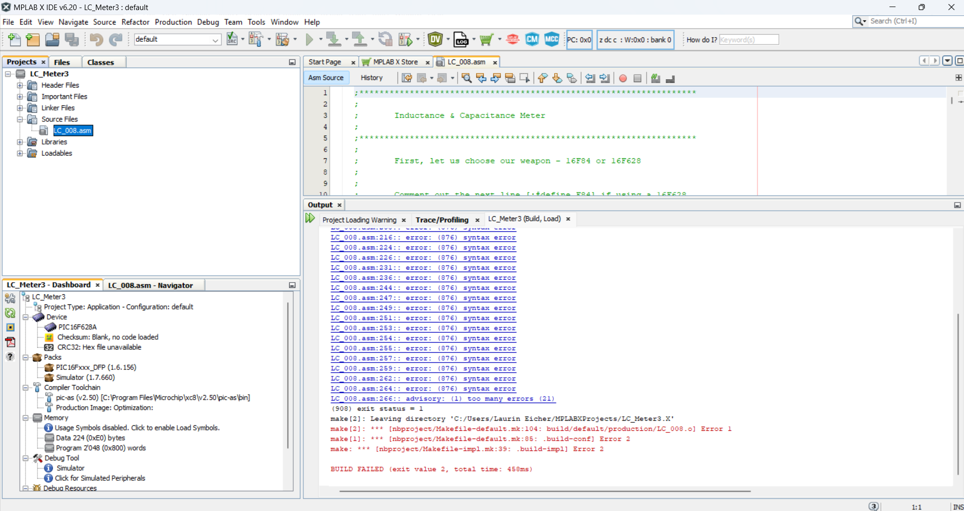

Hallo alle
Ich möchte gerne das angehängte File zu einem HEX-File builden. Doch ich
bekomme Errors.
Ich verwende die neuste Version der MPLAB X IDE. Ich verwende den
pic-as(v2.5) compiler
Danke für Inputs!

Hab ich gemacht, aber bei mir siehts immer noch so aus:

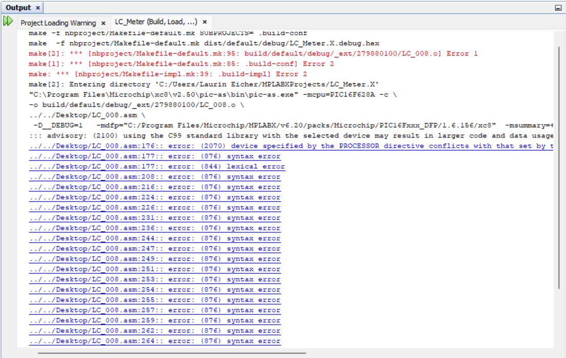

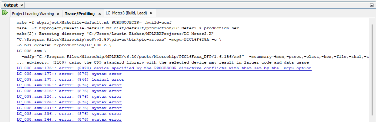

Zeig mal den Anfang des Output-Fensters.
von Laurin (wildatheart)
Hier den Anfang des Output-Fensters

von Ob S. (Firma: 1984now) (observer)
Dann würde ich mal vorschlagen, mit der Behebung des allerersten Fehlers
zu beginnen. Da passt doch etwas ganz grundsätzlich nicht. Gut möglich,
dass all die anderen Fehler nur Folgefehler sind.

von N. M. (mani)
In deinem ersten Bild wird der Assembler mit -mcpu=PIC16F628A,
vermutlich von deiner Projekt Definition, aufgerufen.
Im .asm-File in Zeile 176 wird der processor auf 16f628 definiert.
Angeblich beißt sich das.
Ich würde einfach mal Zeile 176 auskommentieren und schauen was dann
passiert :-)
Edit: Und ggf die richtige .inc Datei includen falls sich der A und der
nicht A unterscheiden.
