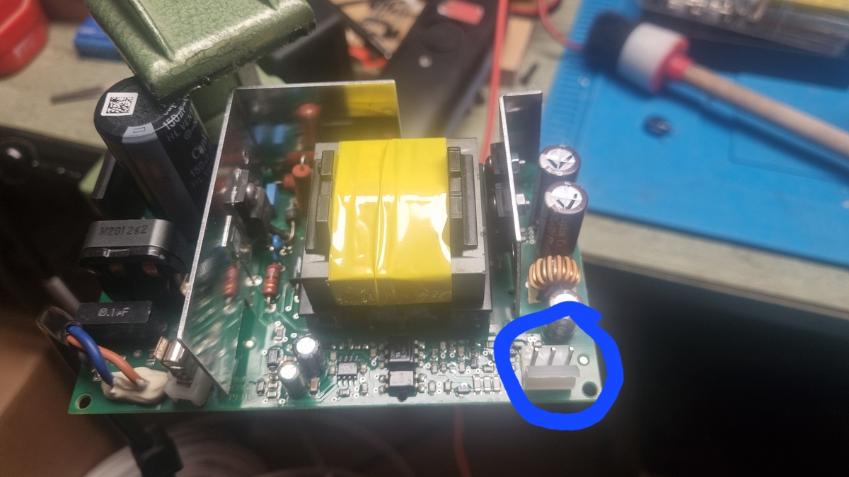

Hallo zusammen, mein Netzteil von der SupraMatic E4 hat den Geist aufgegeben. Der Leistungsteil funktioniert noch bis zum Spannungsregler. Danach habe ich nur undefinierte Spannungswerte. Vielleicht hat jemand einen Schaltplan oder kann mir zumindest sagen wie die Spannungen an dem 3poligen Stecker sind. Herzlichen Dank LG Paul

Das NT liefert nur eine einzige Spannung, und die ist über die dritte Ader umschaltbar.
Sollten 24V sein, ist Standard bei Hörmann. War es zumindest bislang.

Ich hab nichts zur Hand, nur Unterlagen über Sektionaltore etliche Nummern größer. Berufssache. Das Kleinzeug samt Privatkundschaft läuft mir selten übern Weg. Sind aber generell ähnliche Motoren mitsamt Getriebe wie man sie von Scheibenwischern im KFZ kennt. Die Steuerung kommt ohne Endschalter aus, ist drehmomentühlend, merkt sich nach Programmierung die Endpositionen. Die 24V hab ich rel. sicher im Hinterkopf.

Alles klar Danke für den Tipp. Da wird das Problem liegen. Irgendwie schaltet die Spannung hin und her. Ich muss mir wohl doch die Mühe machen und die Schaltung aufzeichnen.
