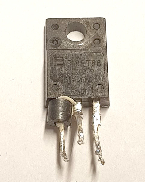

ich habe einen defekten MOSFET und möchte ihn ersetzen. Allerdings weiß ich nicht genau, wie ich einen passenden Ersatz finde. Ich habe mir die Nomenklatur für MOSFETs bereits angesehen, kann diese aber nicht direkt auf meinen MOSFET anwenden. Anbei ein Foto des MOSFETs. Auf diesen MOSFET sind folgende Zeilen zu finden:
P 89T56 | K3530 | -01
Über eure Hilfe würde ich mich sehr freuen. :-)
Danke und viele Grüße
Martin
H. H. schrieb:
Jens G. schrieb:
Von Fuji Electric.
Man wird eh nur noch Fälschungen bekommen.
Jo. Aber es gibt immer noch Ersatztypen. Man muß nur bißchen auf seine Vollisolierung achten, die sich aber üblicherweise auch mit Glimmerscheibe (o.ä.) und Isoliernippel nachbilden läßt. Und evtl. auch, daß der Ugs_max=+/-30V abkann, was schon nicht schlecht ist. Ist halt die Frage, ob es darauf ankommt. Ansonsten - 800V, 7A, 1,5Ohm, 30nC wird sich schon finden, wenn es nötig ist ...
