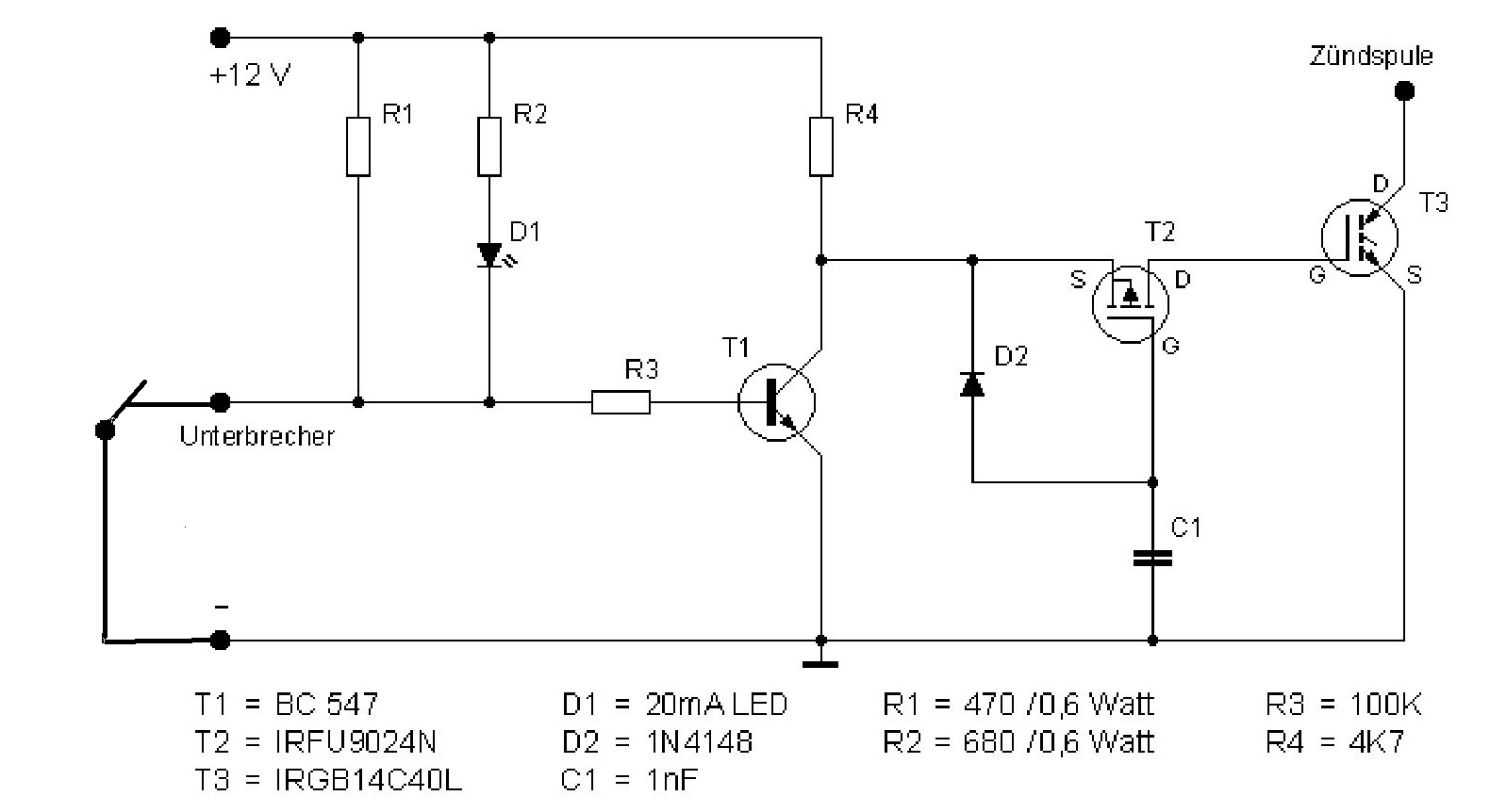

Transistorzündung umrüsten auf Hallsensor
#7735454
Lötzinn V. schrieb:
was muß ich an der Schaltung ändern
Möglichst alles.
Die Schaltung ist grober Pfusch.
Quasi nur ein Prinzipschaltbild fas unter gunstigsten Bedingungen funktioniert, im Normalfall verschlechtert und im Störungsfall (Fehlzündung) kaputt geht.
Such dir eine seriöse Schaltung, die dann gleich Hallsensor direkt akzeptiert. Ja die sieht dann nicht mehr so schön einfach "nur 10 Bauteile, das kann sogar ich bauen" aus.
#7735465
Wenn es für ein Auto ist, wäre das auch meine Empfehlung. Es gibt für diesen Zweck fertige Zündmodule https://www.autodoc.de/maxgear/8938056?search=MAXGEAR+Z%C3%BCndmodul+%2813-0072%29 zu kaufen. Richtig Sinn macht das allerdings nur mit einer passenden HSZ-Zündspule https://www.autodoc.de/ngk/7009029?search=NGK+Z%C3%BCndspule+%2848341%29 die ohne Vorwiderstand direkt an 12V betrieben wird.
