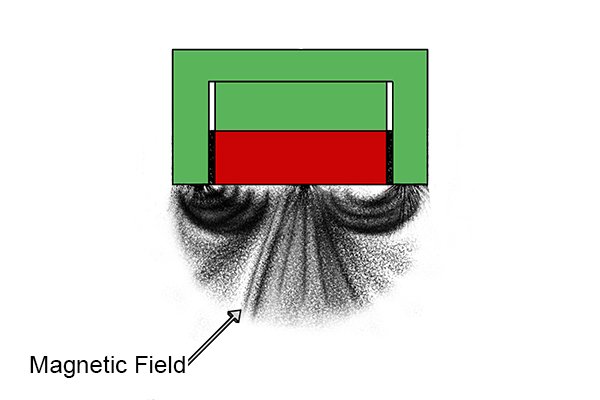

in den 2 Bildern seht ihr das Magnetfeld eines Topfmagneten. Ist diese
Darstellung soweit richtig und bleibt das Magnetfeld auch weiterhin so
"komprimiert" bei weiterer Entfernung? Also egal wie weit entfernt, die
Feldlinien landen immer in das Eisenstück zurück?
Desweiteren würde ich gerne wissen, da auf der Haftseite sowohl ein N
und S Pol ist, ob auch eine Abstoßung am Eisenstück stattfindet, wenn
ich einen entsprechenden Magneten ran halte. Also wenn das Eisenstück
der den Topf darstellt, Nord ist, dann würde am Rand des Topfes mit
einem Magneten der Nordseite eine Abstoßung stattfinden?
von Michael B. (laberkopp)
Steven schrieb:
> so "komprimiert" bei weiterer Entfernung
Topfmagnete haben ein sehr nahes dafür dort sehr starkes Magnetfeld.
In grösserer Entfernung ist ihr Magnetfeld sehr schwach verglichen mit
gleichstarken Stabmagneten oder Scheibenmagneten, noch schwächer als ein
Hufeisenmagnet.
2 Magnete zusammen verhalten sich wie die Addition beider Felder.
Anziehung erfolgt, wenn die Feldlinien dadurch viel widerstandsärmer
werden können, dabei zählt Länge x Permeabilität, ein Weg durch Eisen
bietet dem Magnetfeld also immer weit weniger Widerstand als ein Weg
durch Luft.
Daher zieht ein Topfmagnet am besten eine Eisenplatte an, magnetischer
Kurzschluss.
Noch besser geht ein andersrum gepolter gleichgrosser Topfmagnet, die
Kraft addiert sich wird also doppelt so hoch.
Aber eine Fläche gleichmässiger Polarität (z.B. Scheibenmagnet Südpol)
die teils auf dem inneren Kern (z.B. Nordpol) und teils auf dem Topf
(dann Südpol) liegt ist doof.
von Günter L. (Firma: Privat) (guenter_l)
Zwischen Magnet und Eisen gibt es nie eine Abstoßung,
immer nur Anziehung. Abstoßung gibt es nur zwischen
zwei Magnete, entweder zwischen N N Pole oder S S Pole.
Ja, die Feldlinien bilden immer einen magnetischen Kreis.
Die Feldlienien laufen natürlich nicht nur zum Rand
des Topfes, sondern auch hinten rum zur Rückseite.
von Steven (muellermilch)
Danke!
> Hufeisenmagnet.
Hmm, verstehe. Gilt das auch für eine Ummantelung z.B. mit Mu-Metall?
Also ein Topf ohne Boden. Ich würde gerne das Magnetfeld eines Magneten
"komprimieren" quasis wie ein Strahl. Daher dachte ich an einen
Topfmagneten, aber wenn dadurch die Kraft bei weiterer Entfernung mehr
abnimmt als ein normaler Stabmagnet, ist das blöd.
Du meinst totale Abschirmung? Dann können die Feldlinien ja
nicht nach außen. Die Feldlinien suchen sich immer den Weg
des geringsten magnetischen Widerstands, in diesen Fall
das Mu-Metall.
Das geht nicht, die Feldlinien wollen immer in einen
Kreis laufen. Wenn du möchtest das die Feldlinien
möglichst weit im Raum laufen sollen must du einen
Stabmagnet nehmen.
von Axel S. (a-za-z0-9)
Alle Feldlinien, die "aus dem Magneten heraus" kommen, laufen auch
wieder in ihn zurück. Jede Feldlinie ist geschlossen. Sagt die Physik.
Die Wirkung des Magnetfeldes ist aber nicht räumlich begrenzt. Im Vakuum
reicht ein Magnetfeld unendlich weit. Es wird allerdings schwächer. In
hinreichend großer Entfernung, wenn die Feldlinien näherungsweise einen
Kreis bilden, mit den Quadrat der Entfernung.
Auf kurze Entfernungen kann man diamagnetische Stoffe verwenden, um
Magnetfelder zu bündeln. Aber wenn dir sowas wie ein magnetischer
Todesstrahl vorschwebt - vergiß es. Nicht in diesem Universum.
