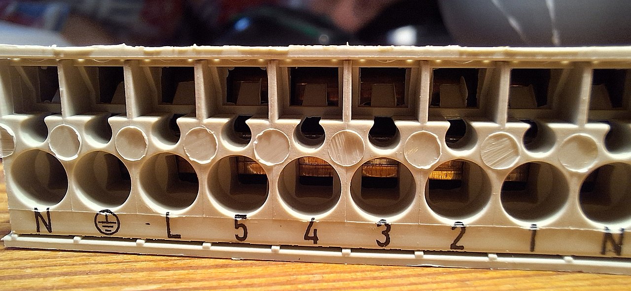

Liebe Leute,
ich habe eine ganz dumme Frage! Anbei ein Foto eines Steckers von Viessmann für eine Vitocal 250-A Wärmepumpe. Wie bekomme ich da H07V-K in 1.5mm² rein. Und wie wieder raus?
LG, Sebastian
Einsatzwerkzeug a.k.a. Schlitzschraubendreher in das obere Loch stecken und Klemme aufhebeln, Strippe unten reinstecken. Starr geht so, Flexibel je nach Crimpzange vmtl. besser ohne Hülse. In der Anschlussanweisung sollte passendes zu Abisolierlängen und geeigneten Leitungstypen stehen. Das kleine Loch ist für Messspitzen.

¡Muchas gracias, señor! Hat funktioniert.
LG, Sebastian
