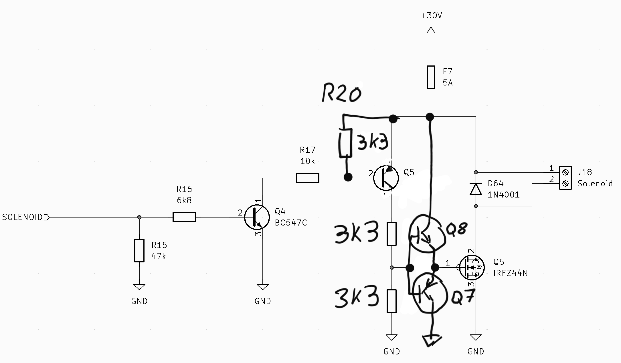

ich baue mir gerade einen Flipper Automaten selber. Zur Ansteuerung der
Magnetspulen verwende ich eine Schaltung mit IRFZ44N (siehe Bild, ist
13x aufgebaut). Nun habe ich das Problem das diese immer wieder mal
kaputt gehen und nicht mehr durchschalten. Die Spulen ziehen am
Labornetzteil 3.5A bei Dauerbelastung, der Peak wird denke ich höher
sein aber so schnell zeigt es das Netzteil nicht an. Die Ansteuerung
erfolgt durch einen Arduino GIGA R1 (3.3V).

Q5 ist falsch herum eingebaut.
von Niklas G. (erlkoenig) Benutzerseite
Ist die Gate-Ansteuerung nicht viel zu hochohmig? Bis die Gate-Kapazität
über 3.3 kOhm aufgeladen/entladen ist vergeht einige Zeit, in welcher
der MOSFET nur "halboffen" ist, wodurch über Drain und Source ein hoher
Spannungsabfall entsteht wodurch sich der FET dann erhitzt.
Es kommt dann darauf an wie oft das passiert, wie groß die
Wärmekapazität des MOSFET ist und wie viel Strom durch die Spule fließt,
ob das zu einem Problem wird.
Wenn du noch irgendwo eine Spannung im Bereich 12-20V im System hast,
verbinde diese mit Q5 statt der 30V, und ersetze R18 durch einen Draht.
Besser wäre natürlich ein richtiger MOSFET-Treiber.

Q5 ist galsch hezeichnet.
Ein Widerstand von B zu E könnte bei ihm auch nicht schafen.
Kaputt geht der IRFZ aber, weil im Abschaltmoment die Spannung am Frain
von 0V auf 30V hochspringt und rückwärts über die Drain-Gate Kapazität
auf das Gate übertragen wird, denn 1.65k Ansteuerwiderstand ist zu
hochohmig um das zu verhindern, das keine 30V aushält. Eine 18V Z-Diode
von G zu S kann helfen.
Insgesamt ist die Schaltung aber unklug. Es gibt LogicLevel MOSFETs die
direkt gesteuert werden können und den Strom aushalten, wie STD45P4LL
oder NTGS4141. Damit entfallen alle Bauteile bis auf die Freilaufdiode
(und eventuell ein 47k pull down wenn SOLEONID offenen Eingang sein
kann), die durchaus schneller sein darf (BA157 oder FR4).

Die Frage ist, wodurch der FET kaputtgeht. Zu hohe Spannung (wo?), zu
hoher Strom und damit Temperatur?  Wird er warm (bei Dauerbetrieb)?
Ich vermute eher Spannung, da kommt es stark auf den Aufbau an (bitte um
gute aussagekräftige Fotos), denn jeder cm Draht hat nicht nur einen
Widerstand, sondern auch eine Induktivität, durch die bei schnellen
Schaltvorgängen hohe Spannung entstehen kann.
Daher hat es auch einen Vorteil, dass der Gate-Spannungsteiler etwas
hochohmig  ist.
Die Position der Freilauf-Diode ist entscheidend. Oft sitzt diese direkt
an den Spulen, dann wird die Induktionsspannung, die an den Zuleitungen
entsteht, nicht abgeleitet. Daher muss die Diode so dicht wie möglich am
Fet sitzen, oder zwei Dioden verbaut. Dazu muss ein Kondensator so dicht
wie möglich bei FET und Diode stehen, damit die Induktionsspannung der
Spannungsquelle und deren Leitungen keinen Schaden anrichten kann.
Was auch sein kann: die Schaltung schwingt wegen des hochohmigen
Spannungsteilers. Hast Du ein Oszi zur Verfügung?
Sollte aber nicht zur Auswirkung kommen, denn wenn das Gate dabei paar
Volt  sieht, fängt er doch sofort mit Leiten an, und begrenzt damit die
Ugs auf reichlich Ugs_thres. Zumal man einen rel. steilen Uds-Anstieg
bräuchte, damit das genügend aufs Gate rückkoppelt.

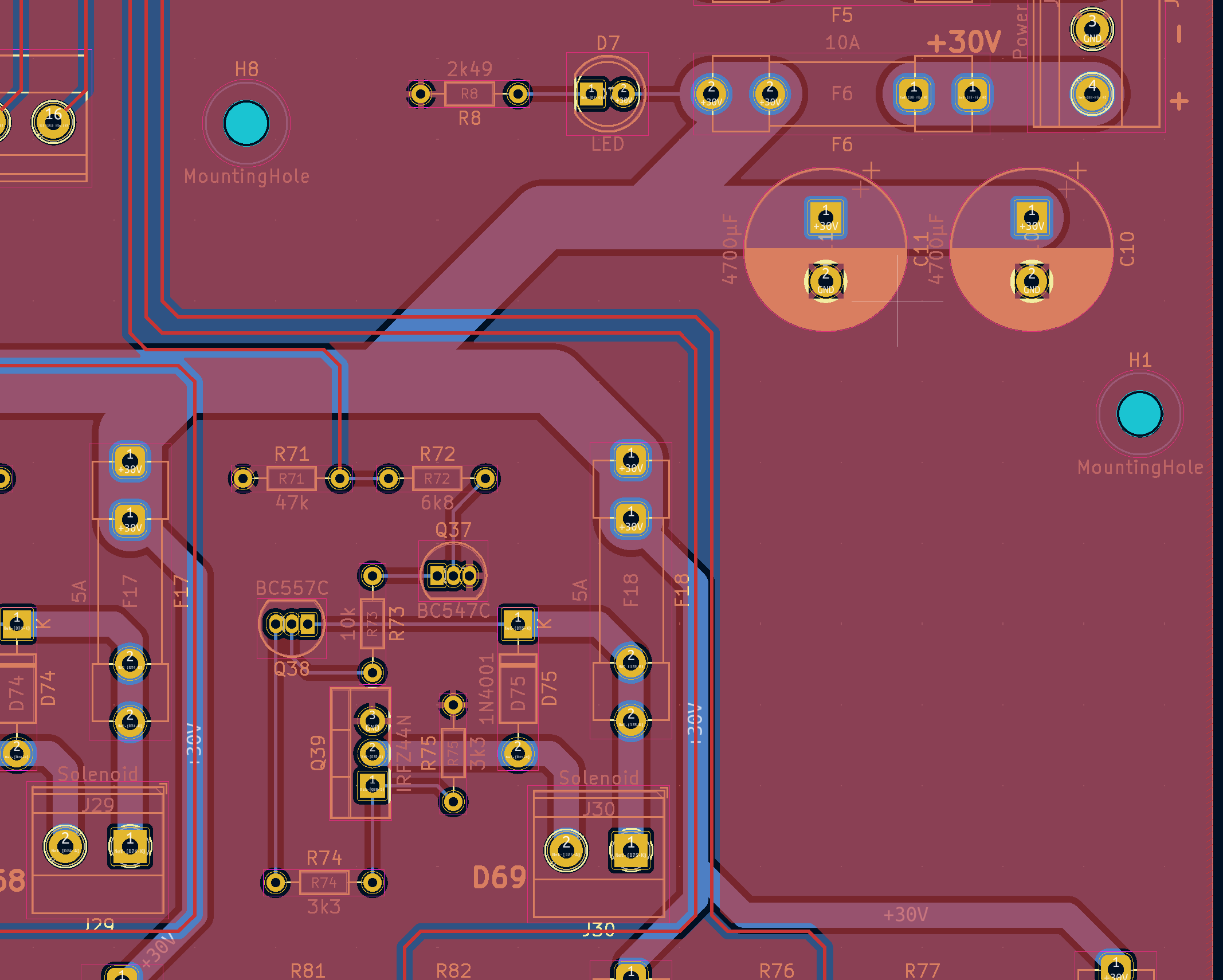

Anbei ist ein Ausschnitt des PCB, die weiteren Treiber sind dann einfach
kopiert. Rot ist die Oberseite, blau unten.
Q38 ist hier wie Q5 verkehrt dargestellt und um 180° verdreht

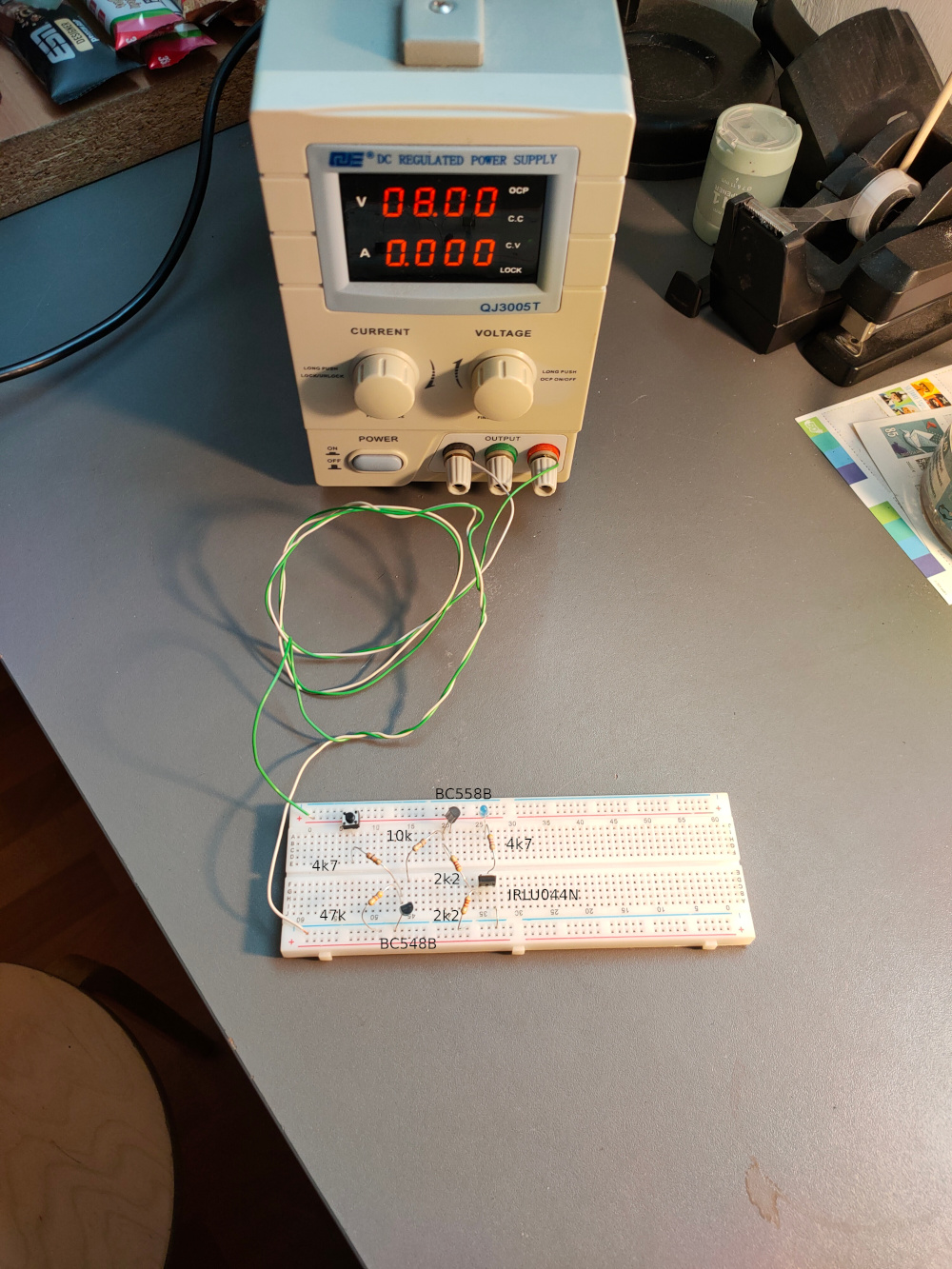

eingelötet. Bilder des Aufbaus kann ich erst heute Abend machen wenn die
Kinder im Bett sind.

Weil ich nicht weiß wie es besser/richtig geht :( Der Footprint vom
TO-92 in Kicad ist irgendwie immer NPN aber der BC557 ein PNP. Ich finde
aber keinen PNP Footprint im Katalog.

R20 räumt die Basis von Q5 zügig aus und Q7 und Q8 steuern das Gate
schön niederohmig an.

Hää? Du mußt den Q5 im Plan doch nur spiegeln, so daß der E nach oben an
die Plusleitung kommt. Damit sollte doch dann auch die Sache im Board
richtig verdrahtet sein. Im Board ist es letztendlich doch egal, ob das
pnp oder npn ist. Hauptsache die TO92-Anschlüsse passen zu EBC ...
Aber gut, ich kenne mich mit Kicad nicht weiter aus - kann mir aber kaum
vorstellen, daß solche 0815-Transistoren dort nicht in Symbol und
Package mit angeboten werden.
> Gate
Völlig übertrieben für den Job.
Michael hat recht: Logikpegel MOSFET nehmen.
In den Flippern der '80er wurden Darlington BJTs genommen, z.B. TIP120.

von Rainer W. (rawi)
Ron-Hardy G. schrieb:
> Zum Glück, sonst wäre der IRFZ schon wegen maximaler Gate-to-Source
> Voltage ± 20V gestorben
R18/R19 bilden einen 2:1 Spannungsteiler. Was meinst du genau?
Torsten B. schrieb:
> Da ist was dran, denn bei unsauberem Aufbau könnte durch Kriechströme
> der FET dauernd etwas angesteuert werden und heiß werden.
Der Kriechstrom würde über R19 wegkriechen.
Torsten B. schrieb:
Über wieviel hundert µA redest du?
U_GS(th) liegt bei mindestens 2V und FETs sind bekanntlich nicht
stromgesteuert.
von Torsten B. (butterbrotstern)
Und ein Kriechstrom aus der Basis von Q5 über R17 und Q4 nach Masse?
Dieser wird von Q5 verstärkt.
von David (Gast)
Monk schrieb:
> David schrieb:
>> Dann würde es gar nicht funktionieren.
> Doch
Gib genau diesen falsch dargestellten Q5 in dieser Schaltung in eine
Simulation so ein. Dann schaltet der IGBT gar nicht mehr.
von H. H. (Gast)
Das Modell wird eben keinen Inversbetrieb kennen.
von Jens G. (jensig)
H. H. schrieb:
Eigentlich müsste das Ding ständig durchgeschaltet sein, da die
BE-Z-Diode bei ein paar Volt anfängt zu leiten, und damit ein BC-Strom
fließt.
@David: wo ist da ein IGBT?
von Monk (Gast)
> fließt.
Mein Nachbau bestätigt dies. Bis ca. 10V Versorgungsspannung
funktioniert sie mit den PNP Transistor im Invers-Betrieb.
Im Bereich 10-12V beginnt der MOSFET allmählich zu leiten, obwohl der
Taster nicht gerdrückt ist.
Richtig herum gedreht funktioniert die Schaltung auch noch mit 30V wie
erwartet.
