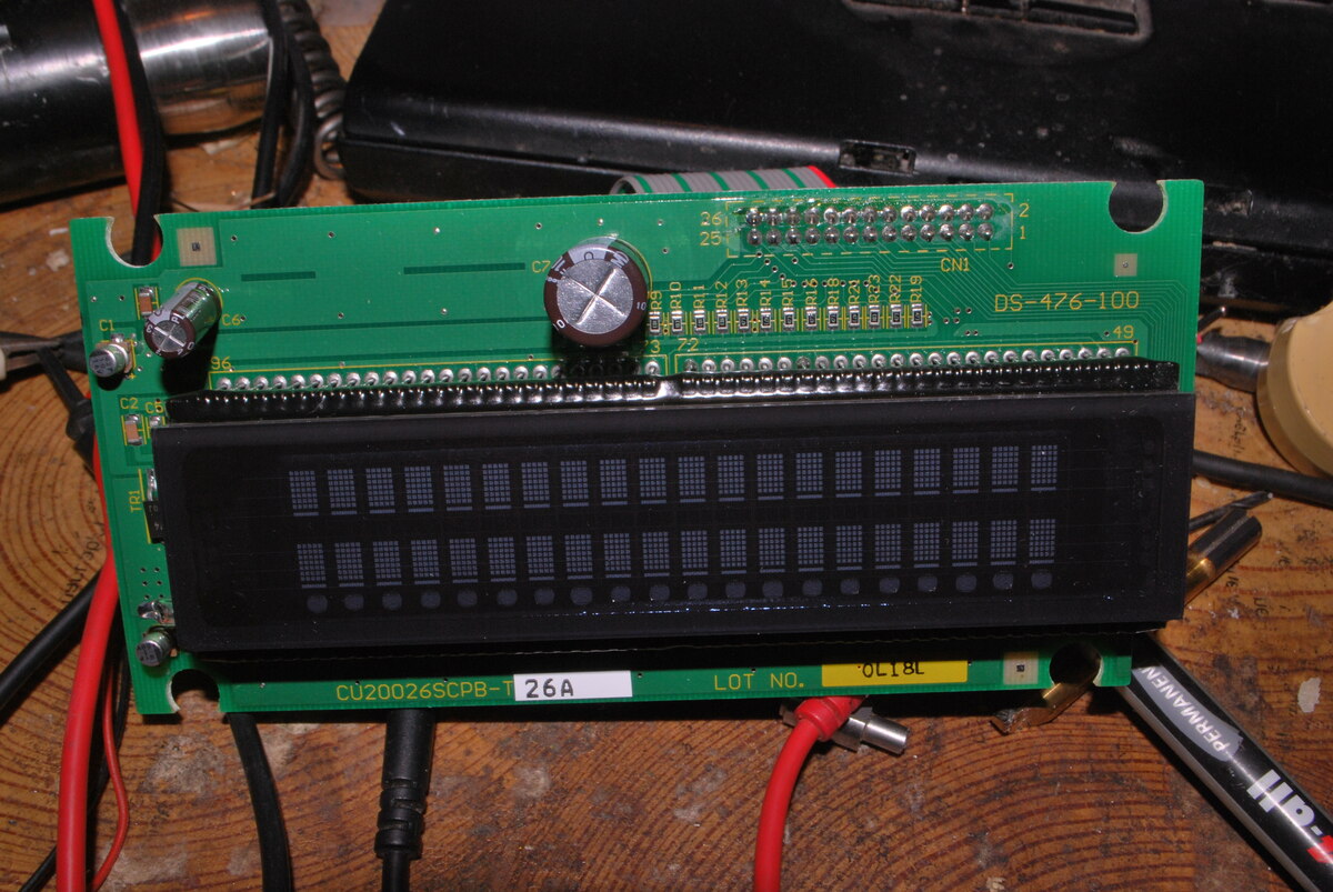

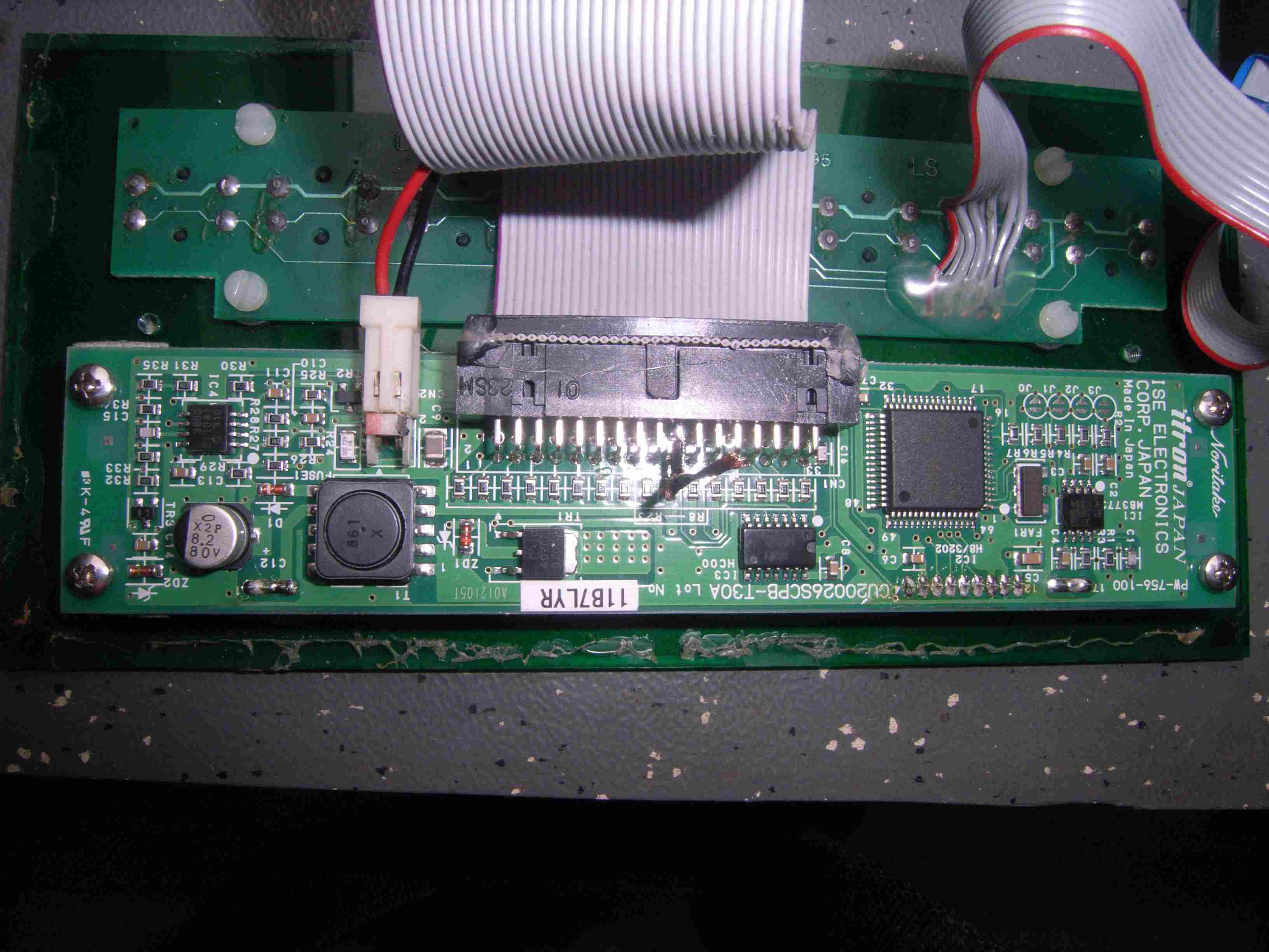

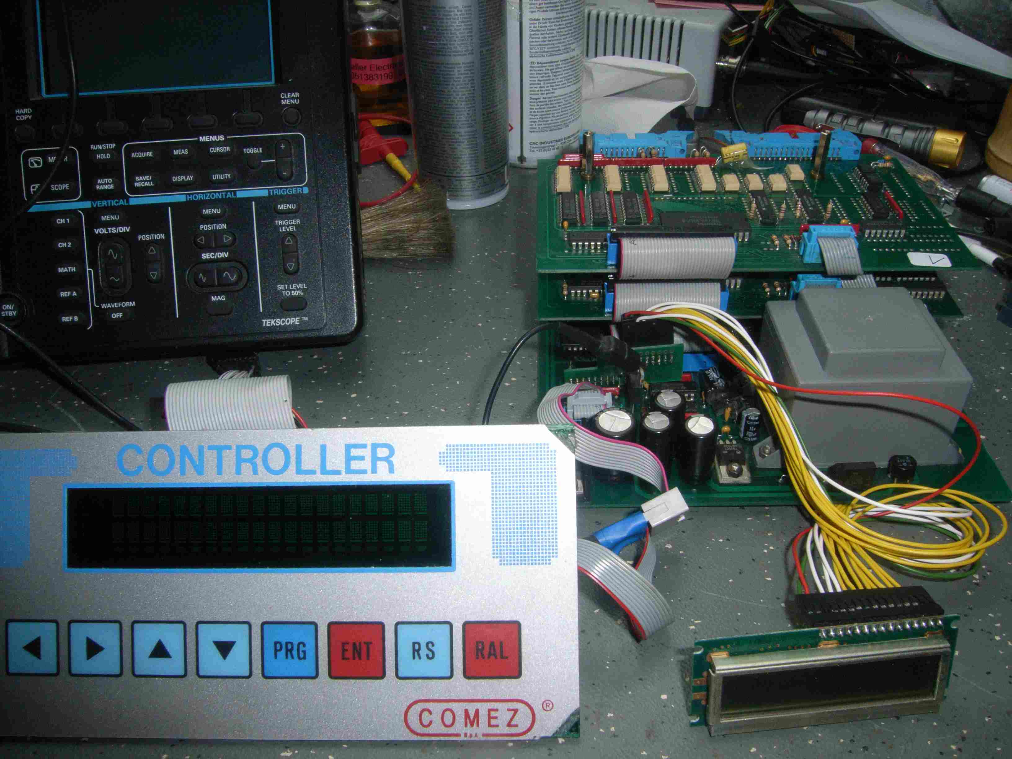

In einer alten Industriesteuerung (COMEZTRONIC aus den 90er) ist das VFD
Display CU20026SDCPB-T30A (2x 20 Zeilen 5x7 Matrix) wegen eines defekten
internen Schaltregler defekt. Dieser lieferte 10V statt der 5V. Ich habe
schon auf der Noritake HP nachgesehen, aber kein detailiertes Datenblatt
gefunden. Nur das hier:
https://www.datasheet.directory/pdfviewer?url=https%3A%2F%2Fpdf.datasheet.directory%2F908beb5b%2Fnoritake-elec.com%2FCU20026SCPB-T30A.pdf
Habe testweise ein standard 2 Zeilen LC Display leider nicht zu einer
Anzeige überreden können.
Kennt Ihr ein alternatives Display, kann auch ein LCD sein?

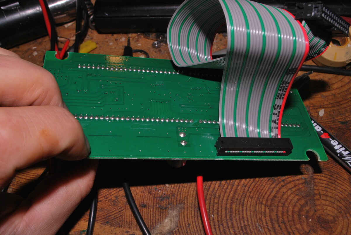

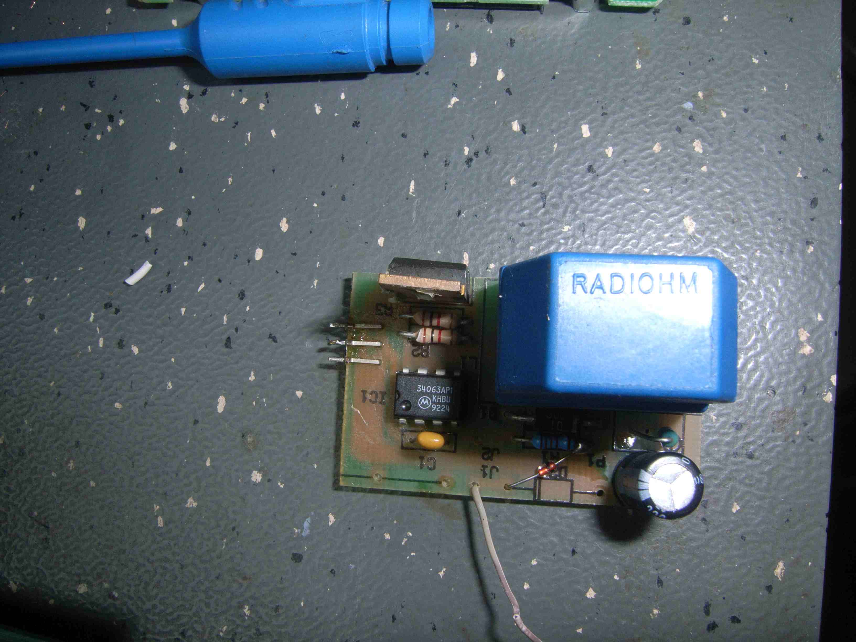

Original ist das VCF über die paralellen Anschlüsse angeschlossen. Die
kleine Platine ist ein 7805 in Schaltreglerversion. Da ist der
Transistor def.
Es geht um die Funktion, nicht ums Design.
Danke allen mitwirkenden!

Also Interface von meinen Dingern sieht relativ ähnlich aus
von Mobile (mobileteser)
Danke fürs nachschauen!

Beim T30 liest sich das so:
1 D7
3 D6
5 D5
7 D4
9 D3
11 D2
13 D1
15 D0
17 WR
19 A0
21 NC
23 CS
25 TO
27 Busy
29 BL
31 NC
33 RXD
Die geraden sind GND. Versorgung extra.
Für die Steuersignale habe ich kein Datenblatt gefunden, das mir sagt
was sie tun. Ich weiß nicht ob WR Write/Read heißt und welcher der
Beiden Low aktiv ist. Angeschlossen sind: Busy, TO, WR.

Habe bei Noritake Deutschland nachgefragt. Sie sind sehr freundlich,
habe mehrer Datenblätter problemlos bekommen.
@ Tomate: Leider ist Dein Display ein kundenspezifisches, für das keine
Datenblätter zur Verfügung gestellt werden. Ich vermute, das das
Protokoll sich unterscheidet. Danke nochmals für Dein Angebot!

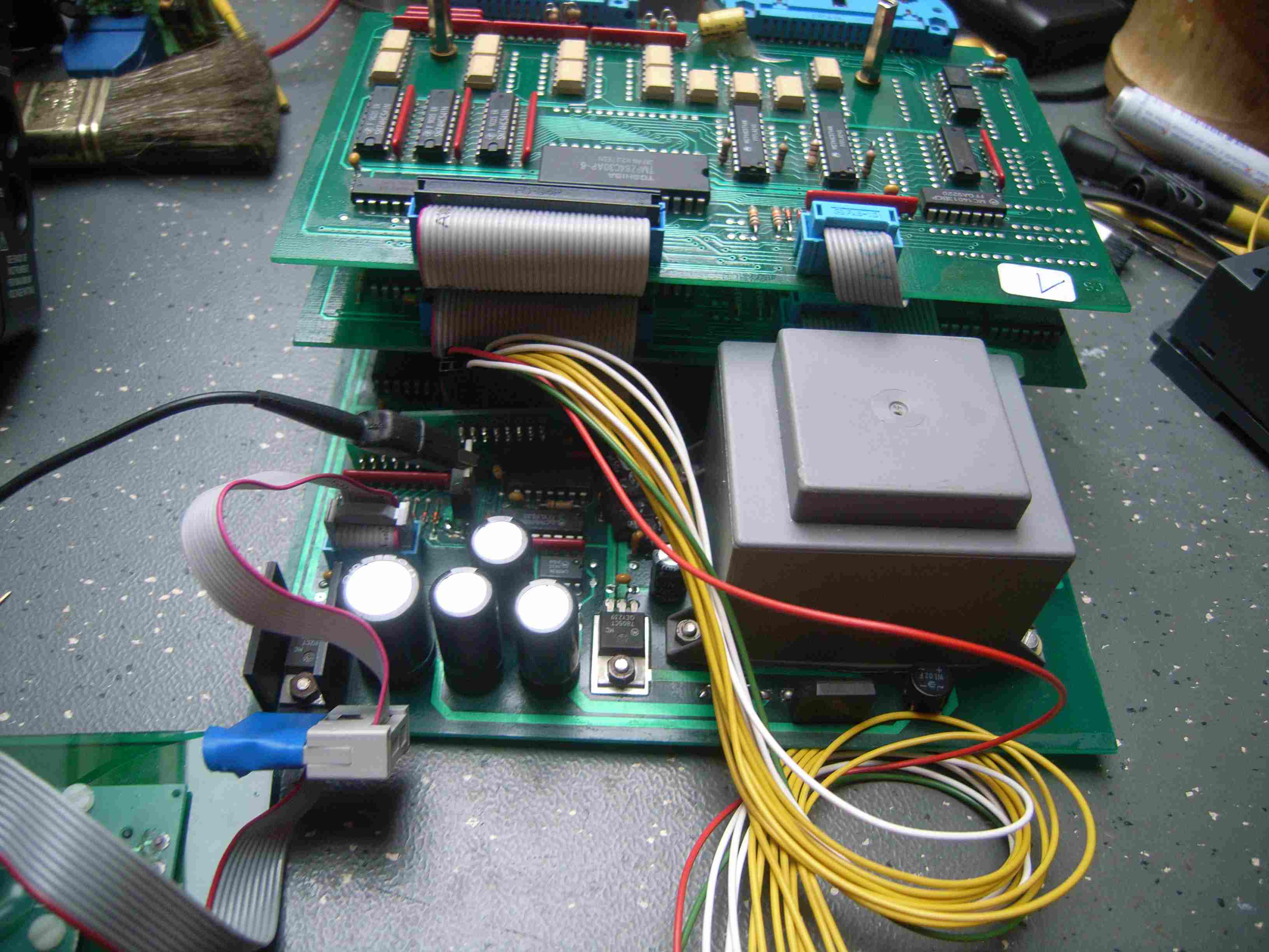

Ich habe auf meinen Display nachgemessen und der 74HC00 hat keine
eindeutigen Pegel geliefert. Habe ihn ausgetauscht, und jetzt
funktioniert das Dislay wieder!
