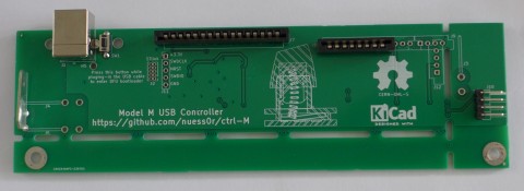

Die IBM Model M Tastatur läuft und läuft und läuft...
Nur von Zeit zu Zeit braucht sie ein Update um sich den ändernden Umständen anzupassen: Sprich ein Ersatzcontroller mit nativem USB.
Es gab schon andere Projekte die das gemacht haben (z. B. Dulcimer, Model-H, Ahspil's usbc, mschwingen etc.) zum Teil mit eigener Software oder mit TMK/QMK.
Der ctrl-M von mir Unterscheidet sich von den bisherigen Projekten darin, dass er verschiedene Steckerbestückungen und Platinengrössen unterstützt und so in alle 102 Tasten Model M Varianten die zwischen 1986 und 1994 gebaut wurden passen sollte (Also in alle üblichen PC AT und PS/2 Tastaturen, keine 122 Tasten Terminal, keine 86 Tasten SSK).
Die detaillierte Dokumentation ist hier zu finden: https://brain4free.org/wiki/doku.php/elektronik:ctrl_m
Zu den Projektdateien (KiCAD, FreeCAD): https://github.com/nuess0r/ctrl-M
Der QMK branch: https://github.com/nuess0r/qmk_firmware/tree/ctrl_m/keyboards/ibm/model_m/ctrl_m
Wer es nicht selber nachbauen möchte, kann direkt bei mir im online Shop bestellen: https://www.tindie.com/products/brain4free/ctrl-m/
Ich unterstütze euch gerne bei Fragen oder Problemen beim Nachbau. Schreibt mir am einfachsten gleich hier in diesem Thread.

Du verlierst die ESC Taste ja nicht. ESC kurz drücken macht wie bis anhing einen ESC Keycode. Zum vorübergehenden Umschalten der Layer drückst (und hälst) du die ESC Taste plus eine andere Taste (z. B. Pfeil oben für Volume up).

Genau diesen Grundstock habe ich nicht geliefert, sondern die vielen aktiven Menschen der QMK Community: https://qmk.fm/ Es ist echt beeindruckend, was da an Arbeit und Ideen drinsteckt.
Harald K. schrieb:
Hab' ich schon verstanden. Mag ja reines Bauchgefühl sein, aber eine auf 99.95% aller Tastaturen niemals verwendete Taste (die sogar eine zugehörige LED hat) ungenutzt zu lassen ...
Das ist ja das gute an meinem Controller und QMK, das kannst du selber beliebig ändern und Konfigurieren, entweder mit dem QMK Konfigurator oder mit VIA direkt in einem Chrome-basierten Browser.
