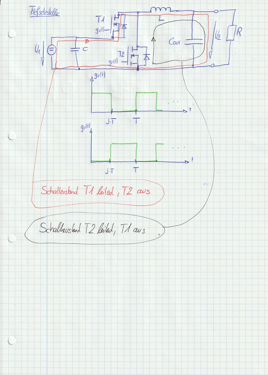

Zum Beispiel bei einem Tiefsetzsteller, welchen man mit 2 Schaltern
realisiert. siehe bitte Anhang. Die Body Diode ist beim Mosfet
angedeutet.
von H. H. (Gast)
Jantscher schrieb:
> siehe bitte Anhang.
T1 ist falsch.
Und die Bodydioden müssen nicht nennenswert Strom tragen.
von Michael (Gast)
> realisiert.
Buck mit Synchrongleichrichtung.
Hör mal mit dem bescheuerten Beamtendeutsch auf.
Da rollen sich ja die Zehnägel auf.
Synchrongleichrichtung macht man ja gerade weil die Dioden NICHT leiten
sollen.
Und so wie T1 eingezeichnet ist, wird das nix.

Wo soll denn da wann ein Strom durchfließen?
Das ist ein synchroner Buck-Wandler.
In der Freilaufphase dieses Buck-Wandlers fließt Strom durch die Diode
vom T2, wenn nicht schlauerweise der T2 auf Durchgang geschaltet wird.
Denn nur das ist der Zweck dieses Mosfets bei einem synchronen
Buck-Regler.
Wenn du den T2 nicht ansteuerst dann kannst du da auch gleich eine
normale Diode einbauen...

von Jantscher (technikp)
Ich habe nochmal ein Beispiel mit konkreten Zahlenwerten herausgesucht.
Wie würde ich hier die Verluste der Body-Diode berechnen? Beispiel kommt
aus einem Skriptum und habe ich abgezeichnet.
von Michael B. (laberkopp)
Offenkundig fliessen die Ströme über VERSCHIEDENE MOSFETs, also darf man
ihre Verlustleistungen nicht addieren.
Es bietet sich Synchrongleichrichtung an.

von Axel S. (a-za-z0-9)
>> Buck-Regler.
> In der Freilaufphase fließt also der volle Strom durch die Body Diode
> des Mosfets T2.
Nein
In einer idealen Welt fließt der Strom in der Freilaufphase über den
Kanal des dann durchgeschalteten MOSFET T2. Allerdings leben wir nicht
in einer idealen Welt. MOSFET schalten nicht in Nullzeit und auch die
Ansteuerung liefert die Impulse nicht perfekt.
Ja, es wird sogar eine "Totzeit" eingeplant, damit ja nicht der Fall
eintritt, daß beide MOSFET gleichzeitig durchschalten (shoot through).
Zumindest in dieser Totzeit muß also die Bodydiode den Strom übernehmen.
Axel S. schrieb:
> *Nein*
Okey also ist die Body-Diode nur in der Zeit relevant in welcher der
Mosfet T1 schon "ausgeschalten" ist, aber der Mosfet T2 "noch nicht
eingeschalten" ist. Also in dieser "relativ kurzen Zeit" fließt der
Strom über die Body-Diode des T2 und zwar solange bis der MOSFET T2 in
den leitenden Zusatnd übergegangen ist. Dann wenn der MOSFET T2 leitet,
fließt wieder kein Strom über die Body Diode und alles über den MOSFET
T2.
Hab ich das so richtig verstanden?
Gibt es eine Formel um diese Totzeit abzuschätzen? Die Frequenz der
Schaltung ist 50 kHz.
Ja.
Nein. Die Totzeit hängt von der Steuerung ab und über die wissen wir
nichts. Im Prinzip wird man sie möglichst klein wählen, um die Verluste
zu minimieren (Synchrongleichrichtung macht man nur deswegen).
Vielen Dank Axel S.
Das Skriptum ist eher ein Anfängerskriptum und die nehmen anscheinend
immer 500 ns als Totzeiteit.
Nehmen wir auch an es sind 500ns.
Dann fließt für 500ns in der Body Diode vom T2 der Strom der
Induktivität durch. Vernachlässigen wir mal den Stromrippel der durch
die Induktivität entsteht, dann müssten dies Iout = 3A / 0.4 = 7.5A für
die 500ns sein.
T=1/f = 1/50kHz = 20 us. Also ist 500ns = T/40
Dann ist der Effektivwert von den 7.5A für 500ns -> I,rms = sqrt(1/40) *
7.5A = 1.18 A und der Mittelwert 0.1875 A
Also sind dann die abgeschätzten Verluste für die Body Diode des T2 :
P_Body_T2 = 1.1 V * 0.1875A + 20mΩ * (1.18A)^2 = 0.234W
Ist das als ungefähre Abschätzung sinnvoll?
Jantscher schrieb:
> Dann ist der Effektivwert ....
Wenn da 3A für 500ns durch die Bodydiode mit einem Spannungsabfall von
1.1W anfallen, dann währen dieser Zeit entsteht da eine Heizleistung von
3,3W. Weil sich danach eine heizungslose Ruhepause mit 20µs findet, ist
der arithmetische Mittelwert der in der Diode anfallenden Leistung
3,3W*0,5µs/20µs = 82,5mW.
Nein, denn du rechnest da irgendwelche quadratischen Effektivwerte her,
die du viel leichter gleich als Leistung mit simplen aritmetischen
Mittelwerten berechen kannst. Denn der Effektivwert ist im Grunde nichts
anderes als die Berechnung des aritmetischen Mittelwerts einer Leistung.

von Michael (Gast)
Georg M. schrieb:
> Normalerweise steht dort eine Schottky-Diode.
Nur wenn man keine Synchrongleichrichtung macht, der Effizienz zuliebe.
Nehme noch mehr an und ignoriere weiter die Schaltverluste und Du kannst
auch einfach den feuchten Finger in die Luft halten und einen Wert
raten.
Schaltverluste machen gerne mal mehr als 50% der Gesamtverluste aus.
Nochmal drüber nachdenken: beim T2 sind die Schaltverluste tatsächlich
nicht so arg interessant, weil der Spannungabfall über diesem Mosfet im
Freilauffall nie höher als 1,1V sein kann.
Die Verluste sind dort am höchsten, wenn im Freilauf gar nicht
geschaltet wird. Und deshalb hat man den Mosfet da parallel zur Diode
geschaltet.
von Michael (Gast)
In Zusammenhang mit der Body Diode während der Totzeit aber auch nicht
vernachlässigbar.
OHNE Totzeit hat man Crossconduction.
Beim T1 sind die auch nicht unerheblich.
Ich weiß wie gesagt nicht was der TO da vom Script abgepaust hat, aber
die Aufgabenstellung kann bei den dürftigen Daten nicht gewesen sein die
realistische Verlustleitung zu berechnen.
'Calculate the losses' bedeutet so ohne Einschränkung auch die Verluste
der Induktivität,
Da fehlen Informationen zur Aufgabe.
