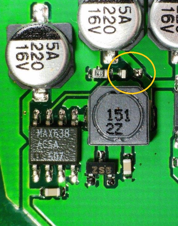

... sorgte leider bei mir jahrelang dafür, dass der Stromverbrauch rund
doppelt so hoch war (und damit die Batterie nur ca. halb so lang hielt):
Der BUCK Vorregler war wirkungslos - nur der Linearregler stellte die
benötigten 5V zu Verfügung.
Empfehlung an alle LCR40 Besitzer: Vielleicht beim nächsten
Batteriwechsel mal kontrolieren, ob ihr auch einen Grabstein besitzt...

Ich besitze ein ebensolches Gerät, welches noch nicht geöffnet wurde. Da
ich jedoch aus dem Bild in Verbindung mit dem Terminus 'Grabstein'
nicht schlau werde, bitte ich um Erklärung: fehlt im markierten
Bereich des Bildes ein Bauteil (falls ja, welches)? Was verbirgt sich
hinter diesem sogenannten 'Grabstein'?

von H. H. (Gast)
Der Widerstand steht senkrecht auf dem linken Pad, so wie ein Grabstein.
Sowas passiert wenn das Lot im Ofen nicht zeitgleich schmilzt.
von Christian M. (christian_m280)
...weil ein Pad an eine viel breitere Leiterbahn angebunden ist.
Klassiker!

Danke für die Aufklärung. Dann sollte ich wohl meinen Tester mal auf
diesen eventuellen Fehler hin kontrollieren...
