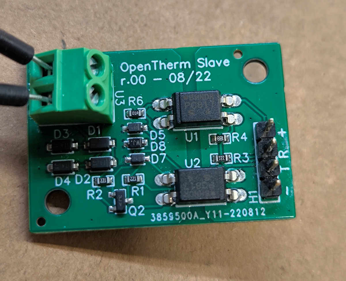

Hallo zusammen, vor einiger Zeit habe ich eine Opentherm-Interfaceplatine nachgebaut*, um meine Gastherme in Home Assistant erfassen zu können (mir ging es in erster Linie ums Loggen der Istwerte, Steuerung ist zweitrangig für mich).
Erste Tests mit der zugehörigen Software schlugen allerdings fehl. Jetzt hatte ich mal wieder Zeit zum Testen und habe dazu ein schönes Softwareprojekt gefunden**. Die Einbindung in Home Assistant funktioniert tadellos, nur bei der Heizungssteuerung gibt es noch ein paar Ungereimtheiten. (Es lief überhaupt erst, nachdem ich den Boiler auf externe Steuerung umgestellt hatte - ein reines Lesen der Istwerte scheint also nicht möglich zu sein... Boiler ist ein Brötje WGB Evo 15).
Da ich bei der Bestellung mehrere Platinen bestücken ließ, hätte ich noch 4 Stück zum Selbstkostenpreis von 5,- Euro (inkl. Versand) abzugeben - wenn im Gegenzug ein paar neue Erkenntnisse bzgl. Einstellungen und Funktionen rausspringen bzw. ihr eure Erfahrungen mit der Opentherm-Schnittstelle teilen könntet. Bei Interesse an dem Teil bitte PN an mich. Danke.
