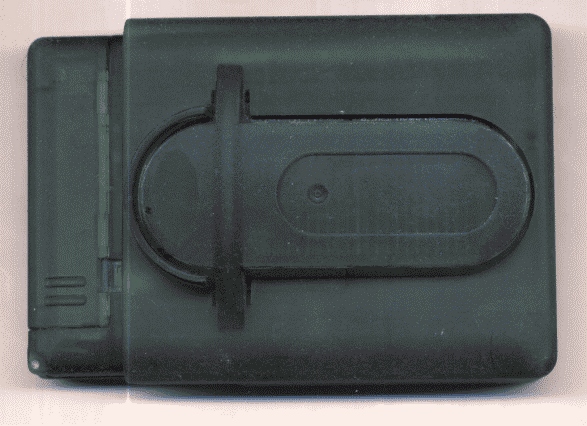

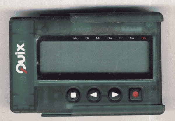

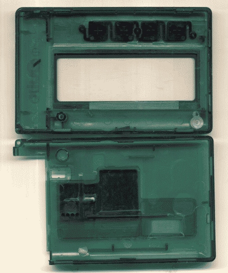

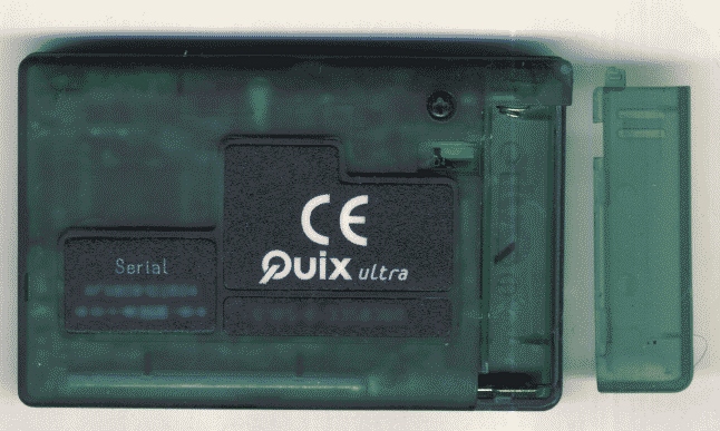

Mir fiel ein, dass ich auch noch irgendwo so einen alten Pager liegen habe. Den gab es damals auf einer Amateurfunkmesse bereits auf das 70cm-Band umgebaut. Ich konnte damals einen Funkrufsender auf 439,9875MHz empfangen. Ich meine, der stand auf dem Feldberg im Taunus.
Nach den schrecklichen jüngsten Ereignissen ist das Interesse an dieser alten Technik plötzlich wieder erwacht, daher hier ein paar Fotos. Ich hoffe, das führt nicht wieder zu ausufernden Diskussionen mit Sperrung.
Meine Literatur zu den Umbauten besteht vor allem aus den ADACOM-Heften seit 1991. Auch ein Sender dafür wurde dort vorgestellt. https://de.wikipedia.org/wiki/Adacom_Fachverband_f%C3%BCr_Amateur-Datenfunk
Auf der Frequenz befinden sich anscheinend immer noch Sender mit POCSAG-Protokoll: https://de.wikipedia.org/wiki/DAPNET

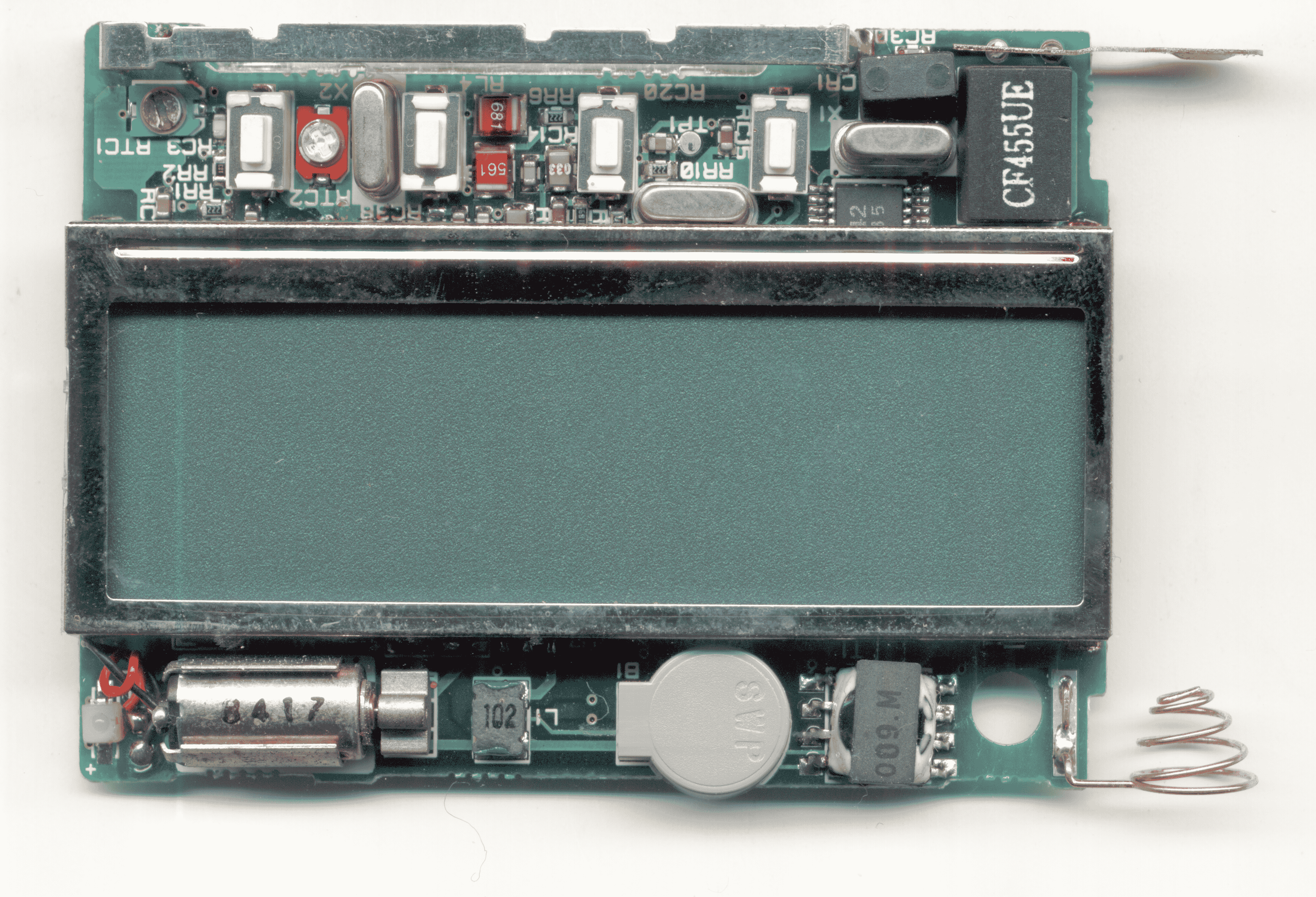

Das Gerät hat sogar einen kleinen Vibrationsmotor wie man sieht. Die Datumsangaben lassen ein Baujahr 1998 vermuten.

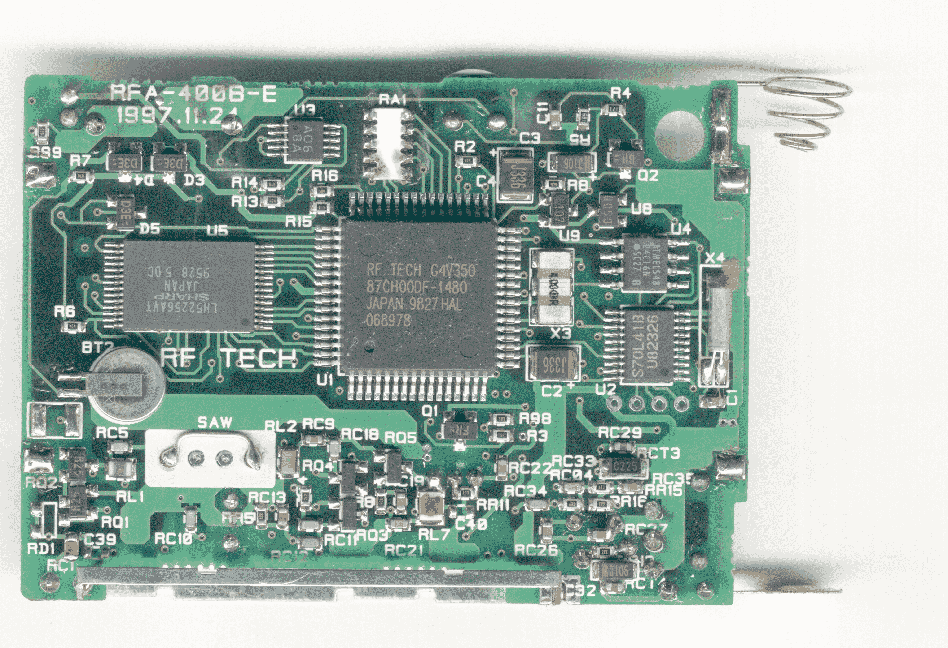

Das Quix hatte anscheinend ursprünglich ein SAW-Filter für die Originalfrequenz. Das ist wie man sieht einfach durch eine Drahtbrücke ersetzt. Eine Anleitung zum Quix-Umbau habe ich noch nicht gefunden.

Der Seiko S70L41B ist der eigentliche POCSAG-Decoder: https://www.alldatasheet.com/datasheet-pdf/view/80535/SII/S-70L41B.html daneben sitzt der Miniaturquarz dafür, laut Datenblatt 76,8 kHz.
Im Datenblatt eine Applikationsschaltung mit einem S14L05A Controller, der auch das Display ansteuert und ein (vermutlich) EEPROM S29U221AFS. Beide sind hier von einem anderen Hersteller, das EEPROM ein Atmel 24C16. Das kann man an Programmieranschlüssen über I2C umprogrammieren: https://ww1.microchip.com/downloads/en/DeviceDoc/Atmel-8719-SEEPROM-AT24C16C-Datasheet.pdf
Auf der Platine sitzt auch eine eingelötete Knopfzelle (die nach 26 Jahren vermutlich leer ist, habs nicht nachgemessen). Die könnte eine Echtzeituhr versorgen, sodaß die auch im ausgeschalteten Zustand und herausgenommener Batterie weiterläuft. So kennt das Gerät direkt nach dem Einschalten Datum und Uhrzeit ohne Verbindung mit einem Funkrufsender aufzunehmen.
