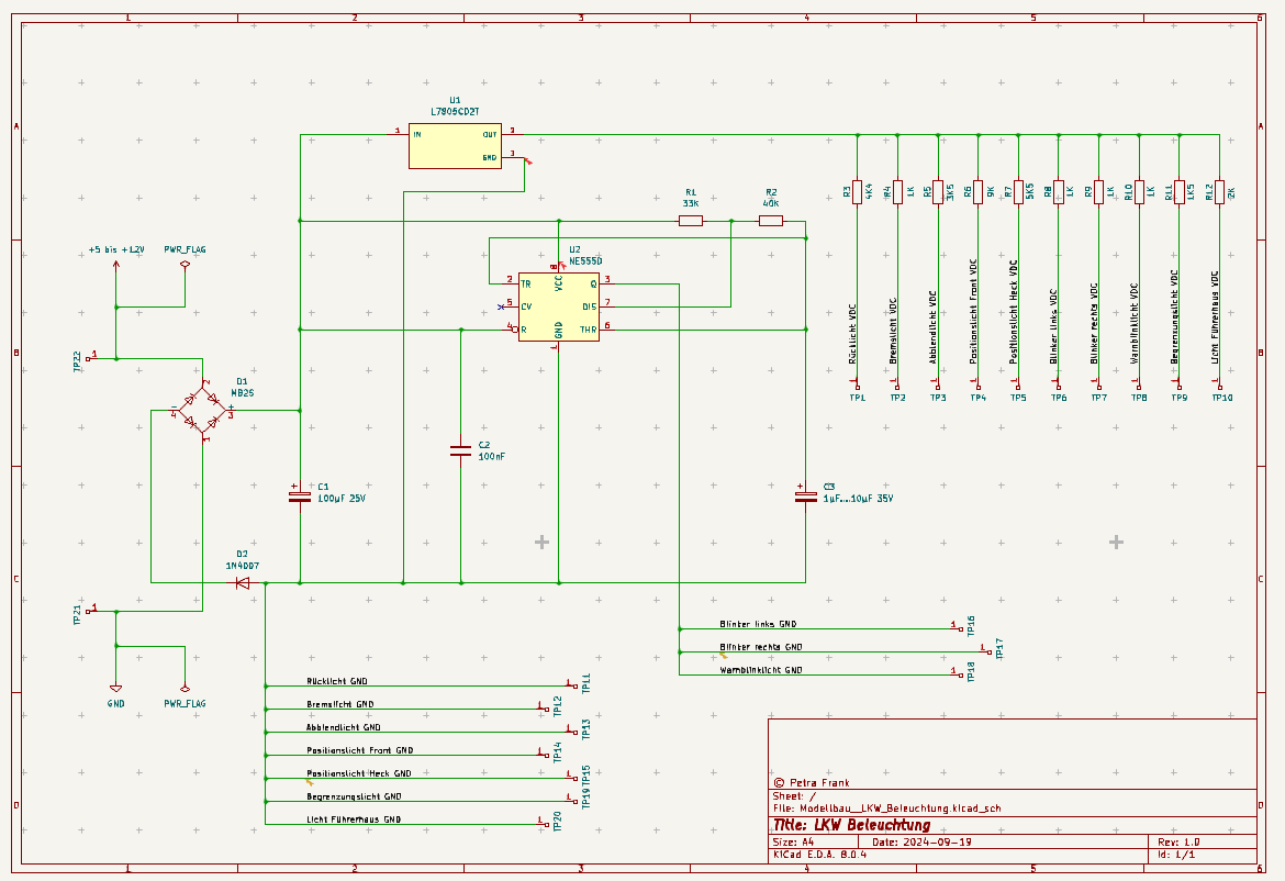

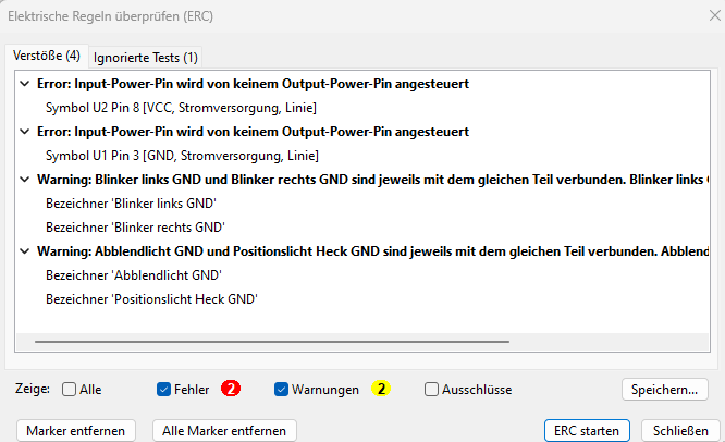

KiCAD ERC Fehlermeldung
OP #7739684
Hallo, ich benötige eure Hilfe. Ich habe einen Schaltplan in KiCAD erstellt, wobei mir KiCAD beim ERC-Check Fehler anzeigt (siehe Bilder). Was habe ich falsch gemacht und wie kann ich die Fehler beheben? Noch folgendes zur Info: TP1 bis TP22 sollen später Lötpads auf der Platine sein, wo man die entsprechenden Kabel anschließen kann. Wäre euch sehr dankbar, wenn ihr mir helfen könntet. Lg Petra
