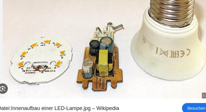

Eine Quelle wäre zum Beispiel kaputte LED-Birnen ausschlachten. Die gibt
es an der Sammelstelle oder im Elektroladen. Häufig sind dort kleine
Übertrager drin, wenn das als DCDC-Wandler aufgebaut war. Zerlegen und
Bruchstücke um das Kabel herum mit Draht festwickeln. Zumindest wäre das
besser als gar nichts.
von Manfred P. (pruckelfred)
Dieter D. schrieb:
> Konzert läuft vielleicht schon oder ist vorbei.
Das wird so sein.
Und mal wieder geht die Phantasie durch.
Man muss allerdings mehrere schlachten und den Wickelträger radikal
wegsägen.

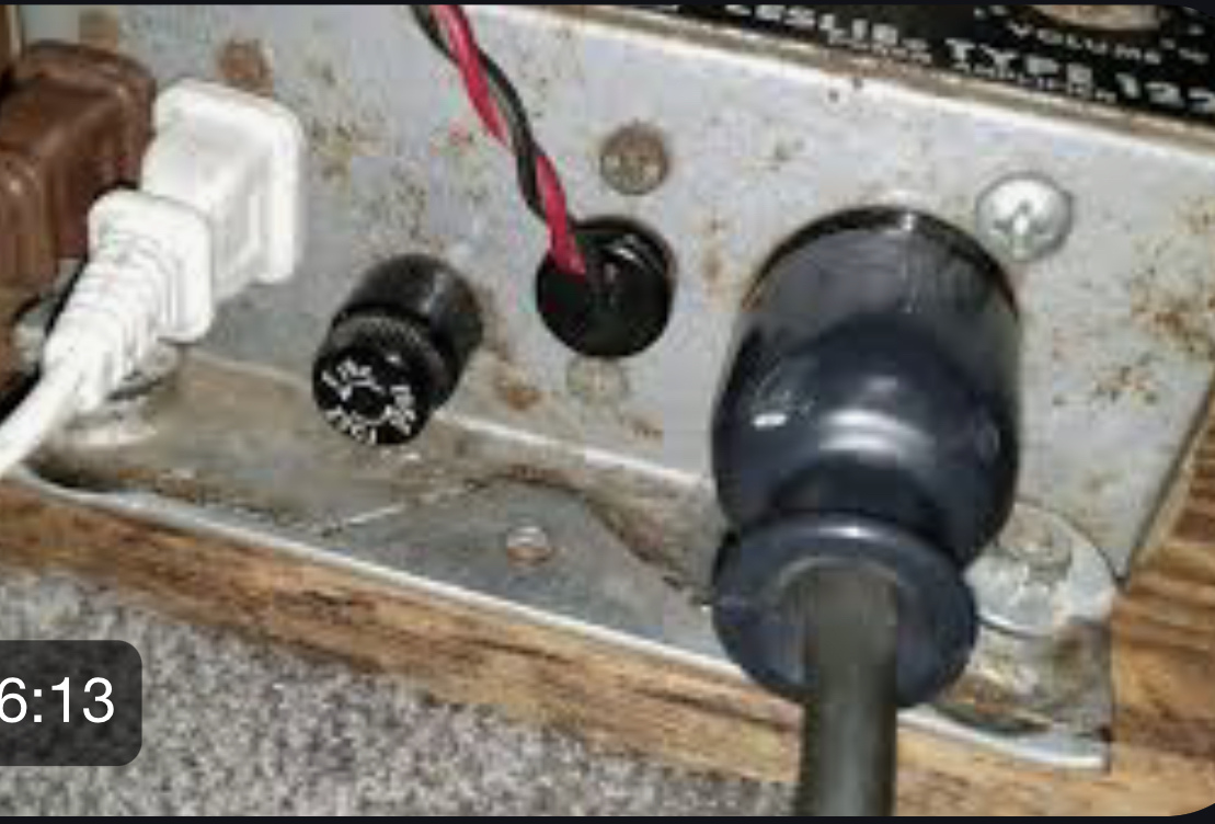

von Mark S. (voltwide)
Auf dem Bild kann ich keine geeignete Gleichtaktdrossel zur
Funkentstörung erkennen. Lass mich bitte nicht dumm sterben!
von Frank O. (frank_o)
Christoph K. schrieb:
> Ja, sorry:
> 50.7097729,12.7767402
Normale Menschen schreiben einfach die Plz auf.
Mark S. schrieb:
> Gleichtaktdrossel
Es geht nicht darum eine passende fertige Drossel auszuloeten, sondern
darum Ferritteile zu gewinnen um diese analog zu den Klappferriten um
die Leitungen zu plazieren.

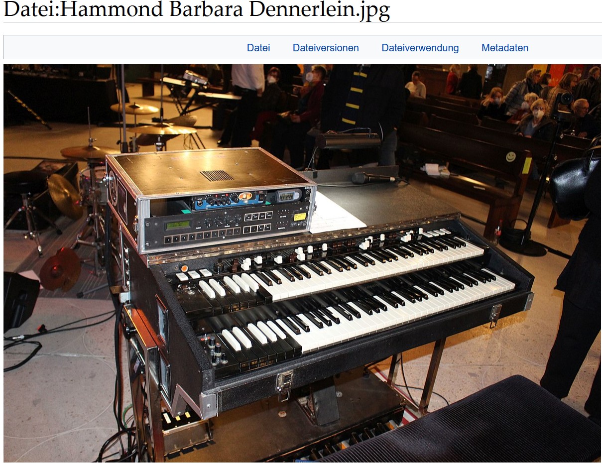

von Christoph K. (chriskuku)
Danke hier noch mal für die Beiträge.
Man hat es vor Ort doch wohl noch hinbekommen, die Netze so zu trennen,
daß die Störung minimiert werden konnte und Barbara Dennerlein konnte
ihr Konzert durchziehen.
