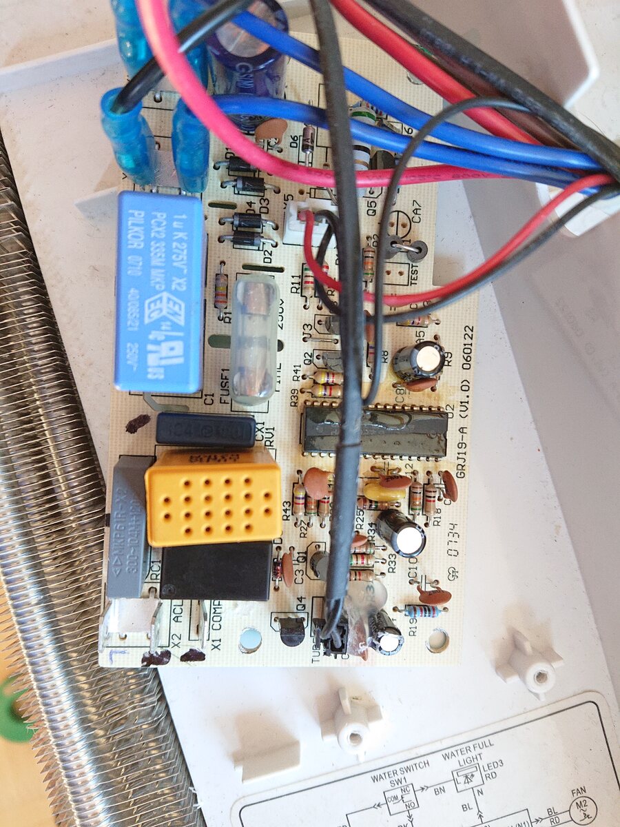

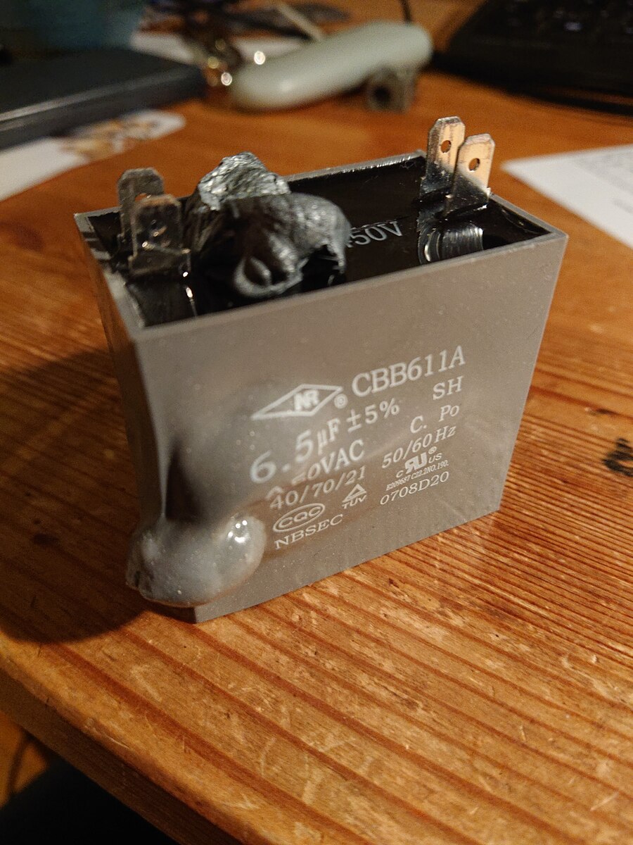

ich habe einen Entfeuchter Alaska AD2000. Er hat letzte Woche nur noch
gelüftet und nicht mehr entfeuchtet. Also aufgeschraubt und der
Motorkondensator war aufgebläht (siehe Foto). Nach Austausch leider
immer noch keine Änderung. Ich habe dann die Platine überbrückt um den
Kompressor zu starten, läuft und kühlt. Startrelais habe ich ausgebaut
und getestet. Zieht noch an. Am Elko nach dem Gleichrichter liegen 15V
an. Temperatursensor ca. 10Ohm bei Zimmertemperatur.
Irgendwie kommt beim Startrelais keine Einschaltspannung an.
Hat jemand noch eine Idee, an welchem Bauteil das noch liegen könnte?
Vielen Dank für Eure Hilfe,
Gruß Tiuri
P.S Das Startrelais ist auf der Platine direkt unter dem gelben Bauteil
(Varistor)

von H. H. (hhinz)
Prüfe den großen blauen Folienkondensator.

Bin ich der Einzige, der solch einen "RV1", das gelbe Bauteil
mit den 20 Löchern oben drauf, noch nie gesehen hat?
Nein...
