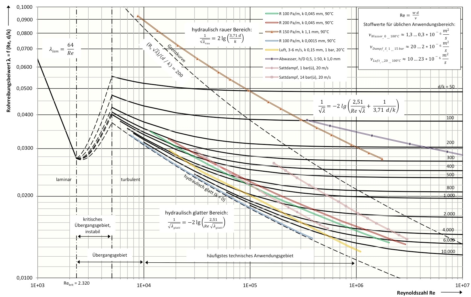

Nachrechnen? Überschlagsweise komme ich mit deinen Daten auf eine Reynolds-Zahl von ~6000, das wäre definitiv keine laminare Strömung mehr.
PS: Sorry wegen dem Diagram als JPEG. Kam so von Wiki, und das JPEG nachträglich nochmal zu PNG zu machen würde ja auch nix bringen.
https://de.wikipedia.org/wiki/Moody-Diagramm
