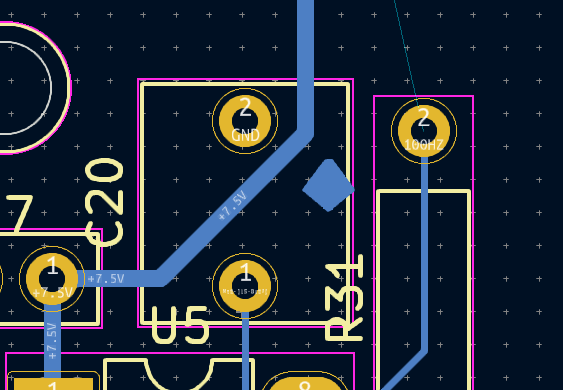

Bei KiCad 8.0 habe ich auf B.Cu zwei Teardrops die sich nicht löschen lassen. Als ich an einem IC eine Leiterbahn löschte, blieben die Teardrops zurück. In den Padeigenschaften habe ich sie deaktiviert, aber ohne Erfolg.
Ich habe alles rückgängig gemacht, das IC mehrfach verschoben und plötzlich waren sie weg. Wegen einer Änderung habe in den ganzen Bereich später sogar komplett gelöscht und neue Bauteile platziert. Doch als ich am nächsten Tag den Leiterplatteneditor neu startete waren die Teardrops an der selben Stelle wieder da.
Sie lassen weder einzeln markieren, noch als Block mit anderen Bauteilen zusammen. Ich habe dann noch versucht einen Leiterbahn zu verbinden um dann alles komplett zu löschen, aber die verbindet sich nicht.
Bevor das passiert ist, hatte einen einen ganzen Block verschoben. Vielleicht ist da was kaputt gegangen.
Nur wie bekomme ich den Klecks jetzt weg? Der stört da elektrisch gar nicht mal, sieht aber hässlich aus.

Der "Klecks" ist bei C20 (auf der Platine am rechten Rand im unteren Viertel).

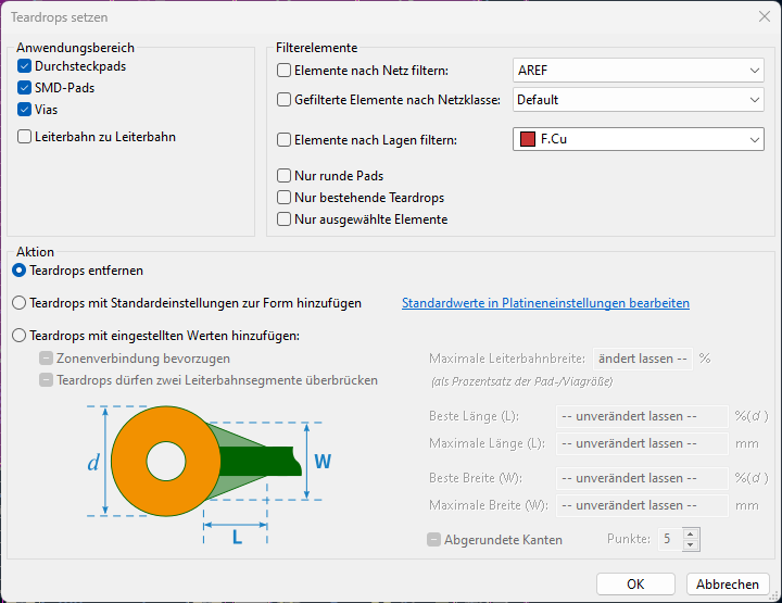

gehe oben im Menü auf Bearbeiten > Teardrops bearbeiten darin unter Aktion > Teardrops entfernen Dann sollten alle Teardrops weg sein. Habe es mit deinem PCB ausprobiert, funktioniert.
Ich danke dir! Das Problem ist damit gelöst. Da sieht man dass ich das Programm noch nicht so gut kenne.
Erst habe ich es über den Filter mit dem alten Netznamen versucht, aber es ging letztendlich nur in dem ich alle Teardrops entfernt habe. Die wenigen waren ja schnell wieder gesetzt.
