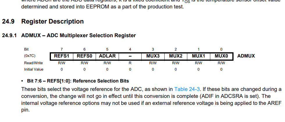

von Georg M. (g_m)
Cyblord -. schrieb:
> Immer diese blöden Bitfelder und dann immer von Anfängern.
Bitfelder stehen am Anfang des Programmierens. Ohne Bitfelder kann man
den Mikrocontroller nicht programmieren.
Ihm möchte Leute für blöd erklären, da ist ihm jedes Mittel recht.
von Frank M. (ukw) (Moderator) Benutzerseite
Georg M. schrieb:
> Ohne Bitfelder kann man den Mikrocontroller nicht programmieren.
Falsch.
Siehe Artikel Bitmanipulation

von Georg M. (g_m)
Frank M. schrieb:
> Falsch.
Was falsch?
Ja, darum geht es eben. Bitmanipulationen.
Mitnichten.
Man hat in C schon Hardware-nahe programmiert, als es Bitfelder
überhaupt noch nicht gab. Für solche Programmierung wurde C ursprünglich
entwickelt.
Bitfelder wurden nicht für die Abbildung von Hardware in die Sprache
eingebaut, sondern um Daten platzsparend unterzubringen. RAM war teuer,
Disks waren es auch.

Georg M. schrieb:
> Was falsch?
Man braucht keine Bitfelder, um Bits zu manipulieren, siehe
Bitmanipulation <-- draufklicken!
Von daher ist Deine Aussage:
komplett falsch.
q.e.d.
Ich würde sie auch niemals einem Anfänger empfehlen. Bitfelder sind
höchst inkompatibler Blödsinn.
> komplett falsch.
> q.e.d.
Wie programmiert man die Register? Betrachtet man sie als
Zahlen/Variablen, oder als Bitfelder?
"...einzelne Bits oder Gruppen von Bits aneinandergereiht werden"
https://de.wikipedia.org/wiki/Bitfeld
Zum Beispiel für eine Initialisierung eines UARTs auf eienm AVR so:
#if USE_2X
    UART0_UCSRA |= (1<<UART0_U2X);
#else
    UART0_UCSRA &= ~(1<<UART0_U2X);
#endif
    UART0_UCSRC = UART0_UCSZ1_BIT_VALUE | UART0_UCSZ0_BIT_VALUE | UART0_URSEL_BIT_VALUE;
    UART0_UCSRB |= UART0_TXEN_BIT_VALUE;                                                            // enable UART TX
Siehst Du da Code, wo C-Bitfelder genutzt werden?
> Betrachtet man sie als Zahlen/Variablen, oder als Bitfelder?
Man kann sie als Bitfelder betrachten, ohne C-Bitfelder zu benutzen.
Auch Dein zitierter Wikipedia-Artikel modifiziert mit den C-Bitfeldern
keine Hardware-Register!
Falls Du es immer noch nicht gemerkt hast: Es geht um die Verwendung von
C-Bitfeldern und nicht allgemein um Bitfelder, an denen Du Dich
aufhängst.
Was dein Bild zeigt, ist überhaupt kein Bitfeld. Es ist ein
Prozessorregister.
Ein Register oder eine Speicherzelle wird nicht dadurch zum Bitfeld,
dass man die Bits in einer Dokumentation nummeriert und das Ganze dann
"Bitfeld" nennt.
