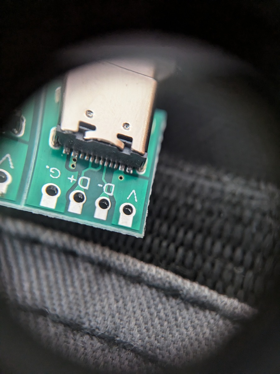

1. Mag sein dass das nicht die richtige Abteilung ist.

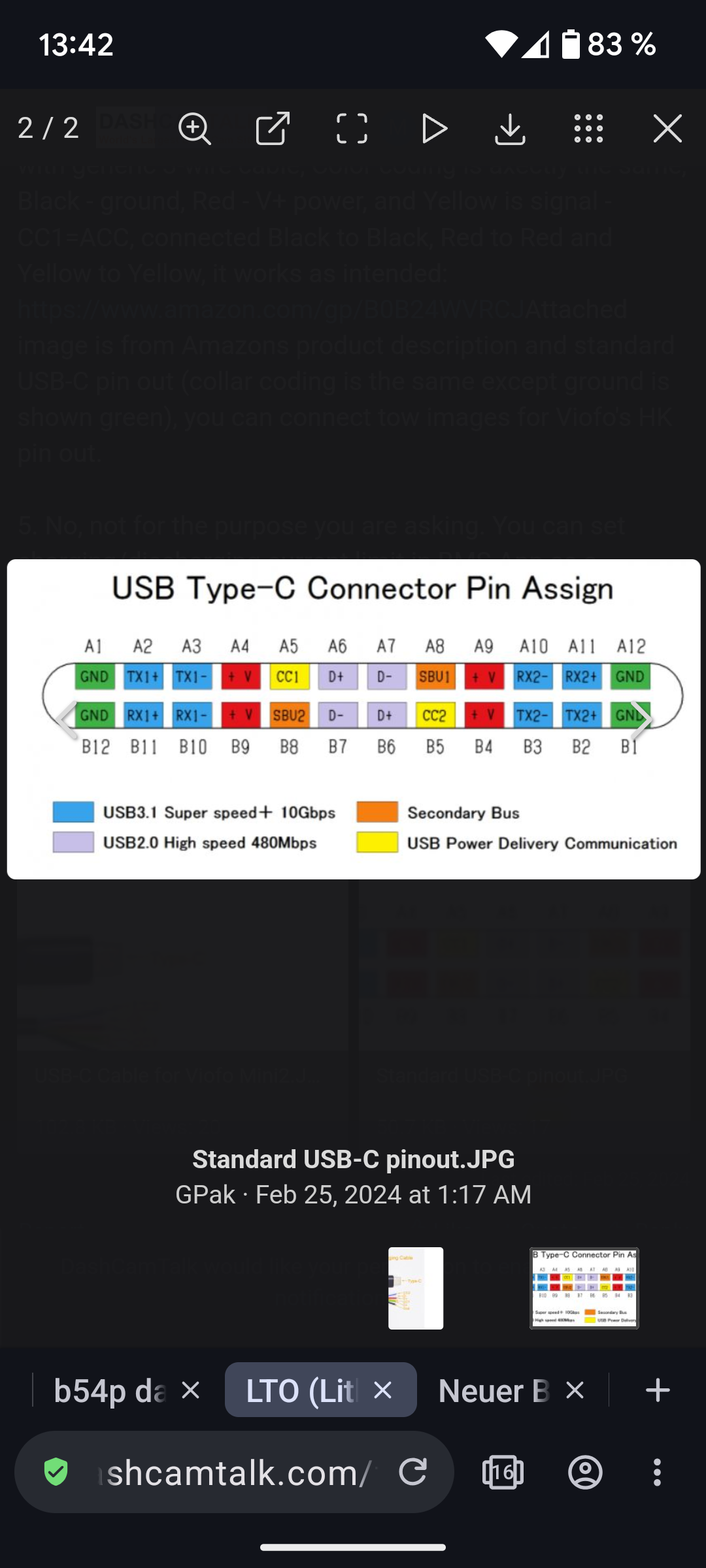

Laut den bunten Bild sollte die Belegung eines USB-C so sein;
1. Grd
2. TxRx
3. TxRx
4. Vcc
5. Controllding
6. D+
7. D-
8. Sbuswasauchimmer
9. Vcc
10. RxTx
11. RxTx
12. Grd
Soweit ich das sehe & gemessen habe stehts so
1. Grd
2. Vcc
3. ?
4. D-
5. D+
6. ?
7. D+
8. ?
9. D-
10. ?
11. Vcc
12. Grd
Ich würde gerne Vcc, Grd und auf der 5 das Contollding nutzen, löten.
Warum ist das so unterschiedlich?
Mag mirn Hardwirekit basteln. Bloss ist die Pinbelegung nivht so
einfach.
Glaube das hat was mit dem Unterschied zwischen USB2 und 3 zu tun.
Es funktioniert ja mit einfachen USB C kabeln und deren Belegung. Nur
wie ich den Parkmodus aktiviere muss ich rausknobeln.
Oder anders gefragt:
wie funktioniert ein Fahrtkamera Hartkabelset? Plus/Minus an Grd&Vcc.
Und das Zündunsgplus (alles von 12 auf 5v) kommt ans Controllding auf
die 5.
Oder?
Falls die Frage kommt 'welche Kamera?' -die sollten doch alle gleich
funktionieren.
von (prx) A. K. (prx)
Die USB-C Steckverbindung hat 24 Pins, 12 pro Seite. Und die sind ab V3
nicht rotationssymmetrisch, auch wenn man den Stecker 180° drehen
kann.
Christian H. schrieb:
> Habe ich da was verpasst? Quellen?
Der Standard. Die 4 Superspeed-Kanäle sind physikalisch nicht doppelt
vorhanden, sondern als 4 getrennte differentielle Kanäle implementiert,
in 4 Pins pro Seite, und damit physikalisch nicht rotationssymmetrisch.
Die Symmetrierung erfolgt erst im USB-Chip, nicht schon im
Steckanschluss.
Zum Problem kann das bei manchen USB-A 3.x zu USB-C Konfigurationen
werden, die in einer Orientierung mit 3.x funktionieren, in der anderen
nur mit 2.0. USB-A 3.x hat ja nur 2 dieser Kanäle.
von Mic B. (bleach)
Pfiuuu. Meine Denkenergie ist verbraucht für heute.
Also ich seh ja dass Pin 4/gedreht9 frei sind. Da sollte&könnte ja Vcc
ran.
Und D+ ist 5/gd7. Und 6 und 8 auch!?
Doofe Frage, ich kann den wasauchimmer Stecker mit der Sollbepinnung
belegen ohne das irgendwas brutzelt?
Ich glaub #5, der Signalpin, der wohl nur, evtl, vielleicht 1.3v oder
auch 5v nutzt wird dieser Chipsymetrierung nix antun?
Leider sind die 12 Kontakte so winzig. Kaum zu erreichem mim Messgerät.
Oder gar dem Lötkolben. Und Opfergeräte mit USB-C Eingang zum testen
fehlen auch.
Es geht um die Theorie wie eine Fahrtkamera den Parkmodus auslöst.
Ich glaube ja per Signalpin. Wie ichs in einem diy HWK-YT-Video mit USB
micro Stecker sah.
Andere meinen per Spannungsdifferenz.
Gerne würd ich die vorhandenen billigen USB-C Platinen nutzen um das
nachzuprüfen.
Der USB micro mit auf-C-Adapter Versuch hatte aber schon nicht geklappt.
Noch hab ich Hoffnung das ich das selber basteln kann. Langsam merke ich
aber dass das  doch nicht lohnt. Morgen werd ich aufgeben und bestellen
wie jeder Hinz&Kunz. Und dann sehen ob ich das nachgebastelt gekriegt
hät.
