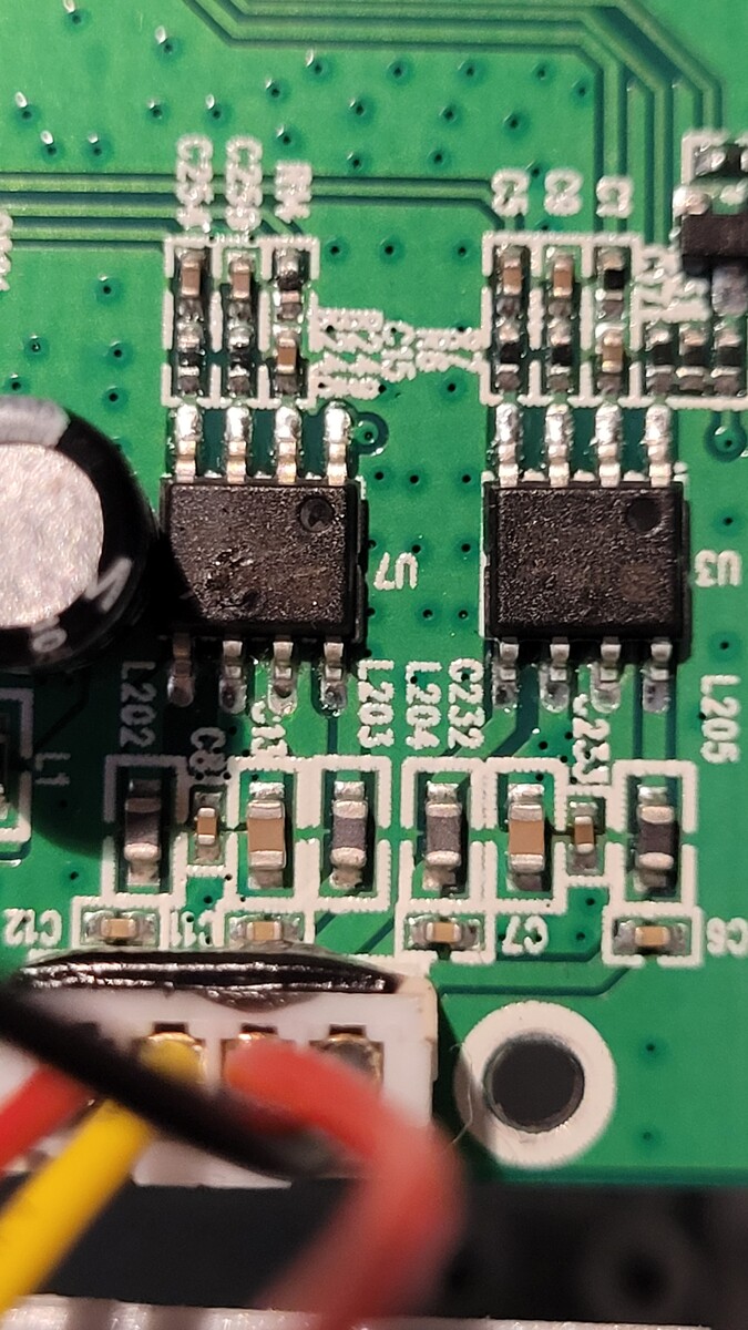

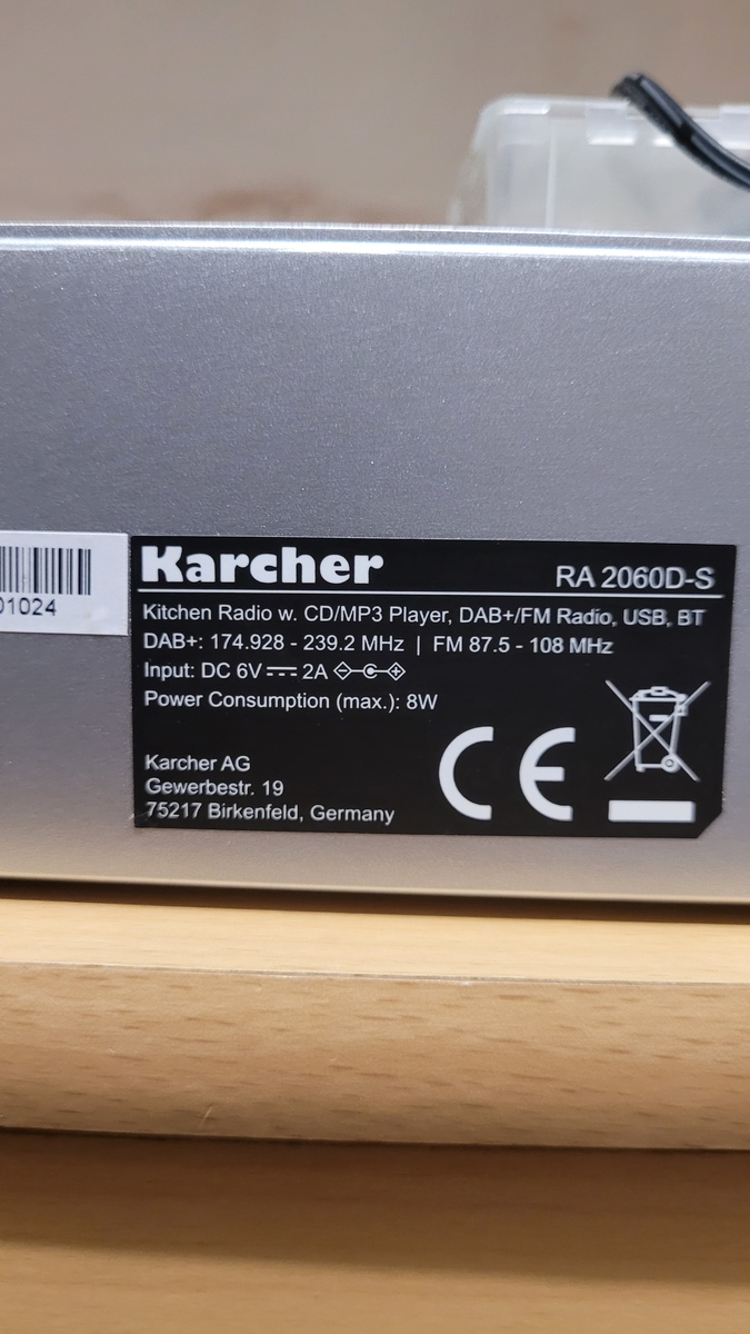

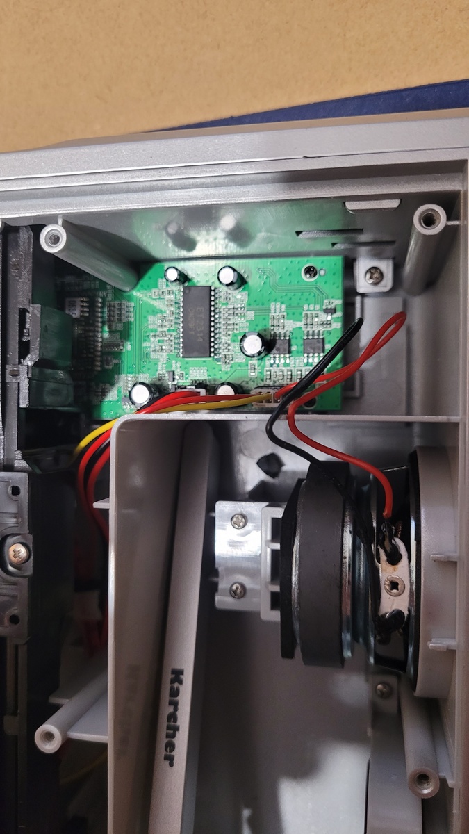

Kann mir hier jemand sagen was das für 2 ic sind. Das Radio wurde statt mit 6V Netzteil mit 12V angeschlossen. Diese 2 scheinen durchgebrannt zu sein. Leider kenne ich mich nicht aus mit diesen Bauteilen und lesen kann man ja nichts mehr dadrauf.
Gruß Micha

Micha schrieb:
Naja das hilft mir nicht weiter. Würde einfach gerne die beiden austauschen und dann mal schauen. Kostet ja nix...
Je nach dem.
2 obskure Chips zu beschaffen kann schon was kosten, mehr als ein neues Küchenradio.
Aber nur zu, niemand will verhindern, dass du noch was dazulernst.
Man könnte mit einem Photographierlehrgang anfangen, die Chips so zu beleuchten, ggf. mit Mehl abzuwischen, damit man den Rest vom Aufdruck lesen könnte.

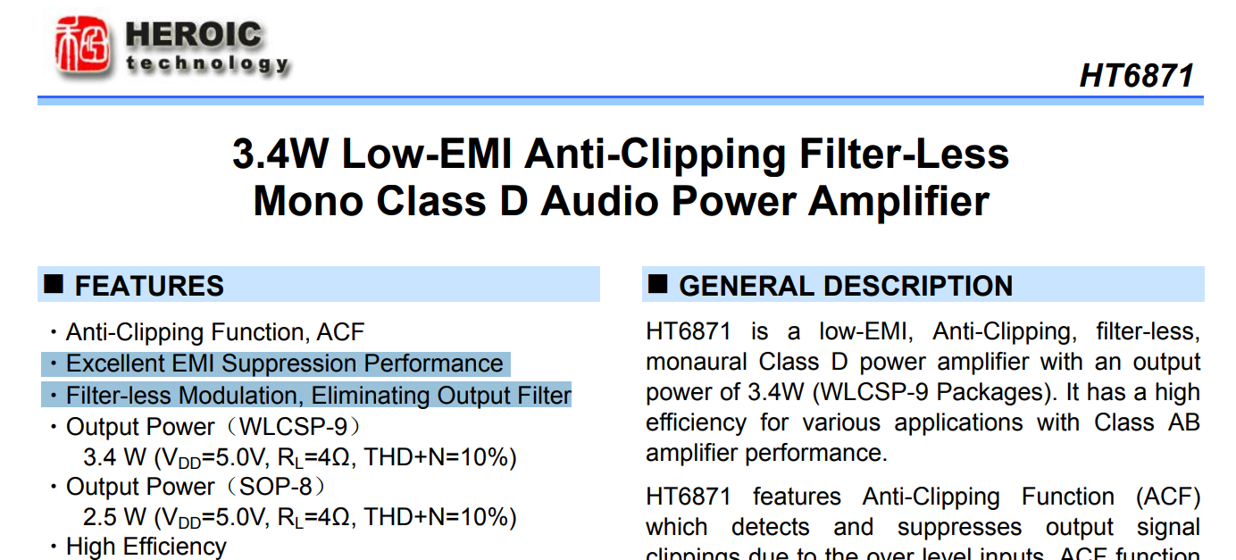

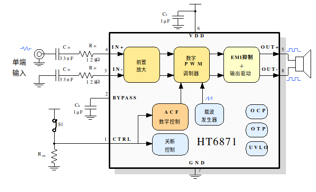

http://www.szczkjgs.com/products_3583.htm das Datenblatt leider nur chinesisch, hier die Google-Übersetzung.
http://www.szczkjgs.com/news_show_145064.htm etwas mehr aber immer noch chinesisch
https://www.alldatasheet.jp/datasheet-pdf/view/1140100/HEROIC/HT6871.html wenigstens 2 Seiten auf englisch, schon von 2011.
https://de.aliexpress.com/item/32903057458.html?gatewayAdapt=glo2deu Ali will 2,79€ pro Stück, noch "viel" = 8 Stück vorhanden?
