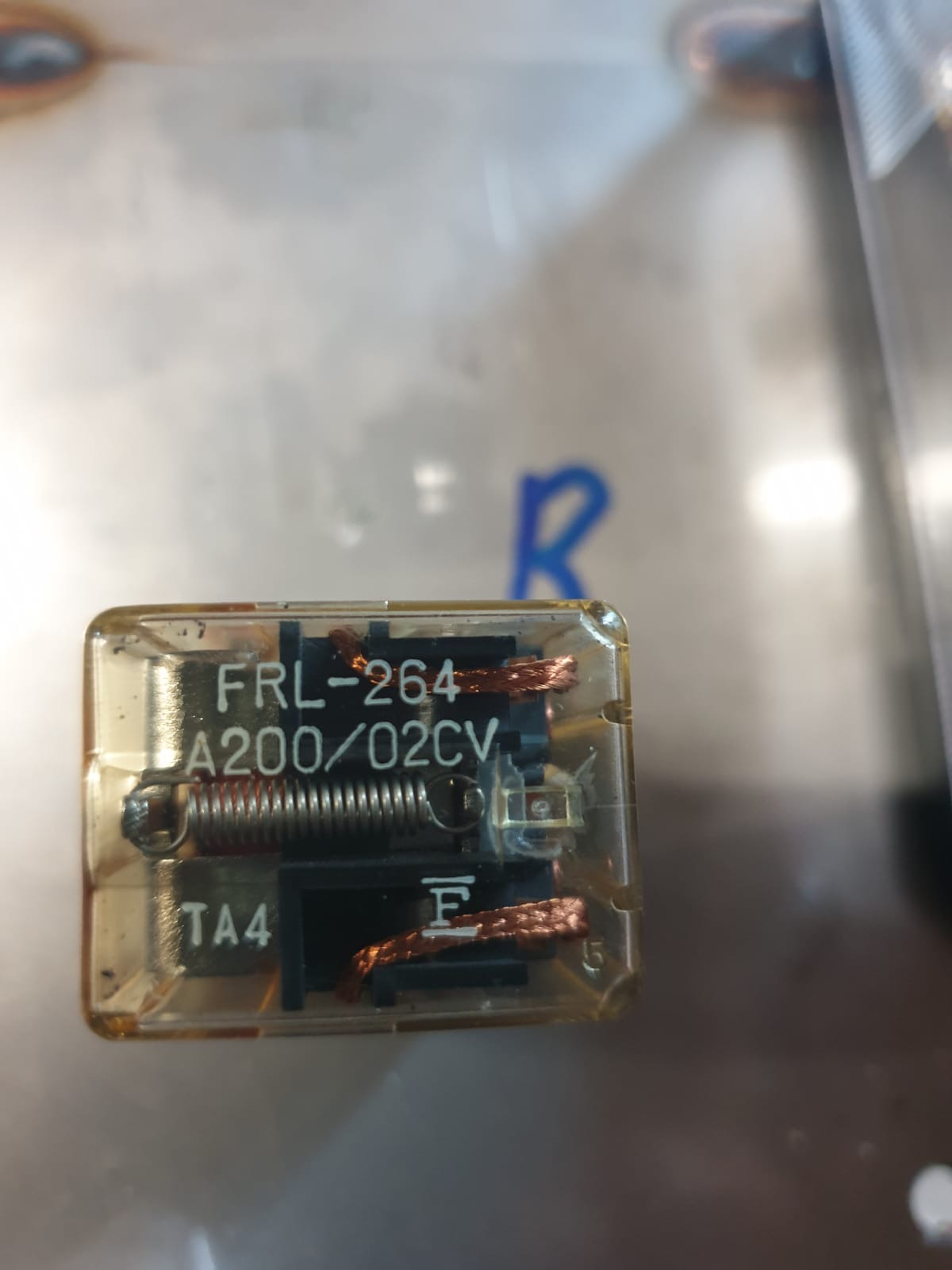

Ich suche ein Relais mit folgender Bezeichnung. FRL-264A200/02CV. Kann mir da jemand weiter helfen? Gerne auch ein Vergleichs Modell.

Der Typennummer nach ist das ein Relais mit 200VAC Spule, das wird man wohl nur in Japan bekommen. Aber vermutlich wirds auch eines mit 230VAC Spule tun. Ist für einen Kran.

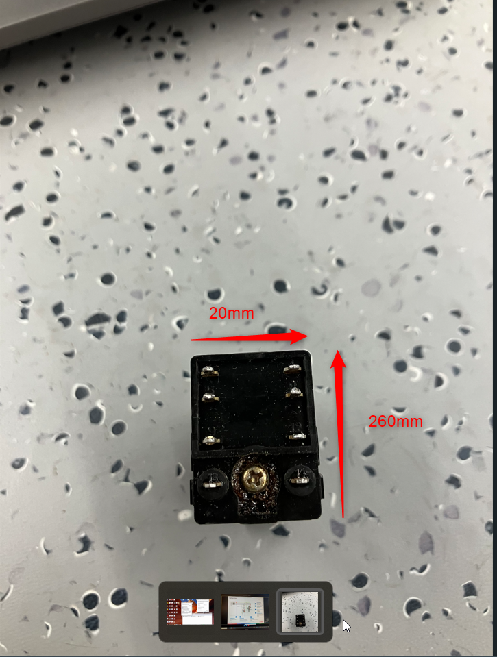

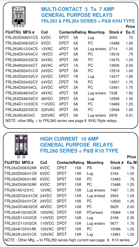

Du solltest die andere Seite zeigen, mit Maßen. https://www.datasheetarchive.com/datasheet?id=1723285c91532e6c850c43b6f3e12f3d8aeb91&type=P&term=fujitsu%2520frl264 Aber der amerikanische Händler http://www.derf.com hat keine 200V-Typen. Ob Finder ein Ähnliches hat? Mal anrufen? https://www.findernet.com/de/deutschland/support/kontakt/ Aus der Serie 55 von Finder könnte was passen. Vergleiche auch mal Omron MY2. Sorry für die späte Antwort, bin erst jetzt wieder dazugekommen. Ist die Spulenspannung 200V??

Ist wie bei den Amis, Wechselspannung mit geerdeter Mittelanzapfung, also 2x100V. Hallo, Vielen Dank für eure Hilfe!! Werde mir das Omron Relais MY4 bestellen und ausprobieren. Mfg Ralf
Warum zeigst du nicht das Datenblatt, wenn auch ein Vergleichsmodell in Frage kommt? https://mantech.co.za/datasheets/products/FRL260_S.pdf Antwort schreiben |
