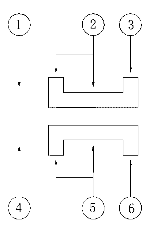

Ich möchte folgenden Schalter verwenden, sehe aber nach diesem
Datenblatt nicht, wie der intern verbunden ist?
https://www.lcsc.com/datasheet/lcsc_datasheet_2002271744_XKB-Connection-SS-3235S-L3_C381098.pdf
Ich würde jetzt sagen, dass 1 und 4 geschaltet werden kann, der Rest
aber immer verbunden ist. Was denkt ihr?
von Andras H. (andras_h)
2 kann man auf 1 oder 3 schalten.
5 kann man auf 4 oder 6 schalten.
1,2,3 und 4,5,6 scheinen elektrisch unabhängig zu sein, wird aber
mechanisch (fast) gleichzeitig geschaltet. Aber nur fast :)

von Helmut -. (dc3yc)
Sieht man doch sofort: sind zwei klassische Umschalter in einem Gehäuse.
Halt etwas blöd gezeichnet.
Es sind nach meiner Lesart abhängig von der Schalterstellung entweder
1-2 verbunden und gleichzeitig 4-5 oder eben 2-3 und 5-6.
Wobei in diesem Schrott-Datenblatt nirgends definiert ist, wo man diese
Pins findet. Hilft wieder nur Raten oder besser noch Ausmessen.
von Michael B. (laberkopp)
Sicher nicht.
Ein doppelter Umschalter
Der Mittenkontakt wird mit dem oberen oder unteren verbunden, je nach
Stellung.
Ich finde die Bilder sehr klar.

Im "Datenblatt" fehlen zwar die Pin-Nummern, aber die sind nicht nötig,
weil die Belegung punkt- und spiegelsymmetrisch ist.
