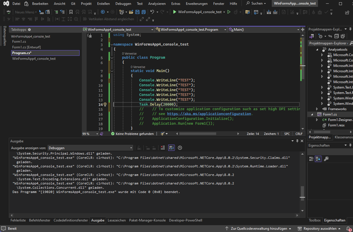

hallo,
möchte ein consolen-Programm nachvollziehen - bekomme aber die Console nicht angezeigt.
eigentlich müsste ja irgendwo das cmd-Fenster aufgehen - finde ich aber nicht.
danke für Unterstützung
