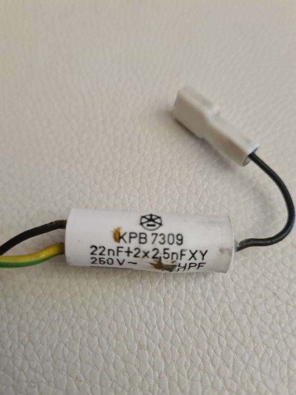

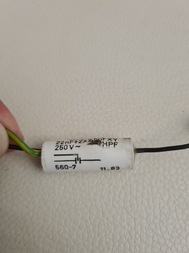

Ich habe hier ein Bauteil bekommen was defekt ist. Es sieht nach einem
Kondensator aus hat aber 3 Anschlüsse. Ich finde aber kein Datenblatt
mehr von diesem Bauteil.
Könnt ihr vielleicht aus dem Code erkennen was für ein konkretes Bauteil
das ist?
Danke!

Einfacher XY-Funkentstörkondensator.
Wieviel Platz ist denn in dem Gerät?
Das sind 3 C in einem Gehäuse:
L--+------+
   |X     |Y
  ---    --- 2n5
   | 22n  |
   |      +-------PE
   |      |Y
   |     --- 2n5
N--+------+

> Es sieht nach einem Kondensator aus hat aber 3 Anschlüsse.
Das Schaltbild ist sogar außen aufgedruckt und die Werte der 3
Kondensatoren auch.

Das Firmenlogo sieht stark nach Iskra aus.

Ist es auch, aber das bringt nichts weiter.

Egal, Abmessungen die reinpassen wären nützlich.

Ich wurde nur gebeten das Teil zu besorgen. Somit habe ich nicht gesehen
wieviel Platz verfügbar ist.
Es sollte aber ausreichend Platz zur Verfügung stehen da das für eine
Leuchtstoffröhre ist.
