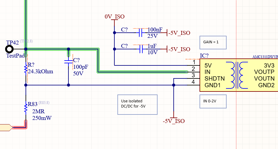

Ich bin gerade am überlegen, wie ich mit dem AMC1311 eine negative Spannung messen kann. Mein erster Ansatz war direkt mit einem isolierted DC/DC -5V zu erzeugen und dann das ganze wie im Anhang anzuhängen. Müsste so gehen oder?
AMC1311: https://www.ti.com/lit/ds/symlink/amc1311.pdf?ts=1728024637781&ref_url=https%253A%252F%252Fwww.ti.com%252Fproduct%252FAMC1311

Du brauchst schon eine aus den 5V stabilisierte 2V Referenzspannung an die dann GND der zu messenden Schaltung kommt.
Wie meinst du das? Die -5V werden von einem isolierten DC/DC generiert.

Aber kaufst du ernsthaft den Müll-Chip mit 10mV Offsetfehler bei 2V Messbereich 0.5% zum Messen ? Das ging 1970 schon besser, dafür ist der einfach zu teuer.
Wichtig sind die 5kVRMS Isolation, da gibt es dann leider nicht so viel Auswahl.

Der AMC1311 ist ein Verstärker. Messen kann der nichts.
Ein OP, beschaltet als invertierender Verstärker, tut's nicht zur Signalaufbereitung für deine unbekannte Messeinrichtung?
Würde auch gehen denke ich. So wie es aber aktuell ist sollte es auch gehen, oder nicht?
