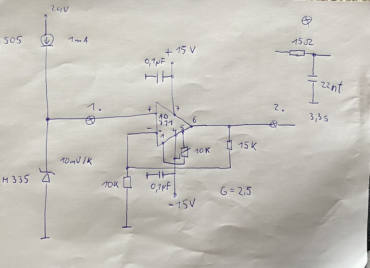

Hallo in die Runde,
Ich würde gern die Genauigkeit einer Temperatur Messung mit der LOGO (10
mV/ Bit) und LM 335 (10 mV/ K) verbessern.
Also 100 Grad wären dann 3,73 V, also bei max. 2,5 er Verstärkung =
9,325 V. Anstatt 1 grad Auflösung  also etwas genauer.
In der Vergangenheit hatte ich sowas mit dem AD620 gemacht, läuft heute
noch, aber der ist halt Sau teuer.
Macht das auch ein AD711 mit Nullabgleich ? Was sind eure Erfahrungen
und Meinungen?
Danke

von Michael B. (laberkopp)
Dann brauchst du genauere Sensoren.
Nicht genauer, nur höher auflösend.
Da wegen der 10mV ADC Auflösung der OpAmp nicht besser als 3mV
Eingangsoffsetspannung sein muss, und er nicht tiefer als 2.33V messen
muss, 24V Betriebsspannung sicher vorhanden sind, er nur ganz langsam
sein muss, Eingangsimpedanz und Ausgangstreiberfähigkeit hier unrelevant
sind, tut es ein simpler uA741, dessen Offsettrimmpoti gleich zur
Kompensation der Exemplarabweichungen des LM335 dienen kann wenn man das
nicht in Software machen will.
Natürlich steht es dir frei, bessere OpAmps zu kaufen, ein LM358 könnte
tiefere Temperaturen umwandeln die nur ein LM135 messen kann, ein OP07
wäre genauer als der LM335 und braucht kein Offsettrimmpoti wenn nicht
sowieso Softwareabgleich erfolgt. Auch ein OPA177F/OPA188 hält die 24V
aus, ist halt unnötig teuer.
Schaltung ist der einfache nichtinvertierende Verstärker.
Egon schrieb:
> Was spricht gegen den AD711
Da er als JFET OpAmp mindestens 4V Abstand von der negativen Versorgung
braucht, kann er die 2.34V fur -40 GradC vom LM335 nicht messen, er
brauchte also eine negative Versorgungsspannung.
Oder als Differenzverstärker eine aufwändigere Beschaltung in dem Masse
des LM335 z.B. auf 2.5V angehoben wird per TL431.

von Egon (egon12345)
Danke für das bisherige Feedback.
Würde das so anliegend funktionieren?
Wo soll ich die Glättung/ Filter am besten platzieren? Am Eingang vom
OPV/ Ausgang ? beidem ?
Vielen Dank
von Falk B. (falk)
Ein Kondensator mit 100nF parallel zu dem 15k Widerstand reicht.
von H. H. (Gast)
Am Eingang natürlich, und die Bandbreite des Opamp deutlich runter
setzen.
Parallel zum 15k oder Ausgang des OPV gegen GND bitte ?
Der eine sagt Eingang der andere Ausgang 🙃…..
Danke
von H. H. (Gast)
Was hast du an "parallel zum 15k" nicht verstanden?
Wollte noch mal sicher gehen 😉 und dachte der könnte das Gain
beeinflussen.
Parallel ist dann klar
von Falk B. (falk)
> beeinflussen.
"das Gain", soso. Die Germanen nennen das "die Verstärkung". Und ja, die
wird beeinflußt, bei höheren Frequenzen. Bei Gleichspannung aber nicht.
Grenzfrequenz ist 1/(2*Pi*15k*100nF) = 106Hz. Für einen Temperatursensor
immer noch hoch, aber im Allgemeinen ausreichend niedrig, um diversen
anderen HF-Müll fernzuhalten.
