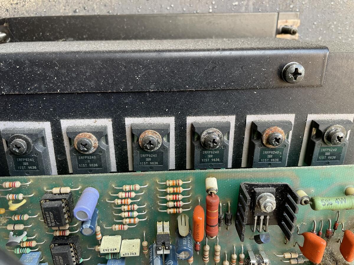

Moin Ich bin am verzweifeln, suche folgende Transistoren (siehe Bild) es gibt anscheinend viele verschiedene Modelle, vielleicht kann mir da ja jemand weiterhelfen. Danke schon mal im Voraus

Was spricht dagegen, den gleichen Typ zu verwenden?

https://www.conrad.de/de/p/vishay-irfp9240-mosfet-1-p-kanal-150-w-to-247-162663.html
Ok, natürlich spricht nichts dagegen den gleichen Typ zu verwenden. Wäre hier denn die Bezeichnung irfp9240 entscheidend? Da ja auch noch andere Bezeichnungen auf dem Transistor stehen.
Herstellungsdatum und Chargennummer...

Aber dann gleich alle austauschen. Nicht nur der, der gestorben ist.
PS: Und ersetze die rostigen U-Scheiben. War da mal was feuchtes drinn?

Ich würde nach reiflicher Überlegung sagen:
Ja, absolut!
Und über den Umgang mit MOS-Bauteilen noch Worte zu verlieren, ist bestimmt unnötig.
Ob das die einzigen Korrosionsschäden am Gerät sind?

Und daß die kaputt sind, das hast Du gemessen?
Das bleibt zu hoffen, das er das getan hat. ich hatte mal in einer 4 Kanal KFZ Endstufe, das ne ganze Rail an Transvertertransistoren Durchzug hatte (von 12V auf +/-40V) Elkos, Gleichrichterbrücke und Ansteuer-IC waren i.o.
