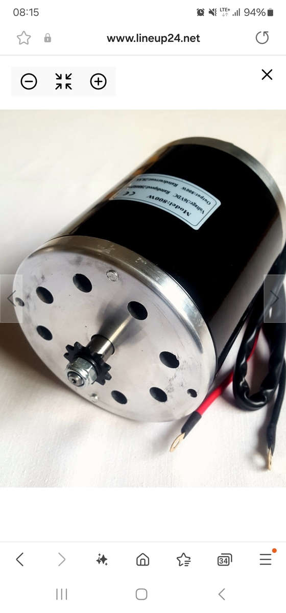

Hallo ich habe von einen Freund ein Kinderquad bekommen, es funktioniert
alles. Nun ist mir aufgefallen das es im Rückwärtsgang viel stärker
anpackt und auch die Drehzahl höher ist.
Ist da irgendwas falsch angeklemmt.

Was für ein Motor ist verbaut?
von Waldemar (waldik)
Siehe Bild.
von Martin S. (sirnails)
Das ist ein Bürstenmotor, der vermutlich eine Vorzugsrichtung hat, und
in Deinem Quad genau falsch herum läuft. Blöd, aber das darfst Du den
Hersteller  vom Quad danken.
Die 2 Kabel habe ich schon probiert.
Klappt leider auch nicht dann läuft es zwar auf vorwärts, rückwärts aber
die Drehzahl bleibt gleich .
von Christian M. (likeme)
Bei manchen Motoren kann man den Bürstenträger am Motor ein wenig
verdrehen. Dann läuft er nach vorne schneller. In deinem Fall die beiden
Schrauben lockern und das LagerSchild vorne und hinten verdrehen.

von Rainer D. (rainer4x4)
Du solltest die Ursache suchen, oder jemand fragen der sich auskennt und
die Ursache sucht und beseitigt, statt Dich an irgendwelchen wirren
Spekulationen zu orientieren:
Erstmal die Ursache finden, dann agieren! Ist das Fahrzeug käuflich so
erworben, oder ein Umbau? Mehr Angaben wären dienlich. Bilder helfen im
übrigen ungemein!
