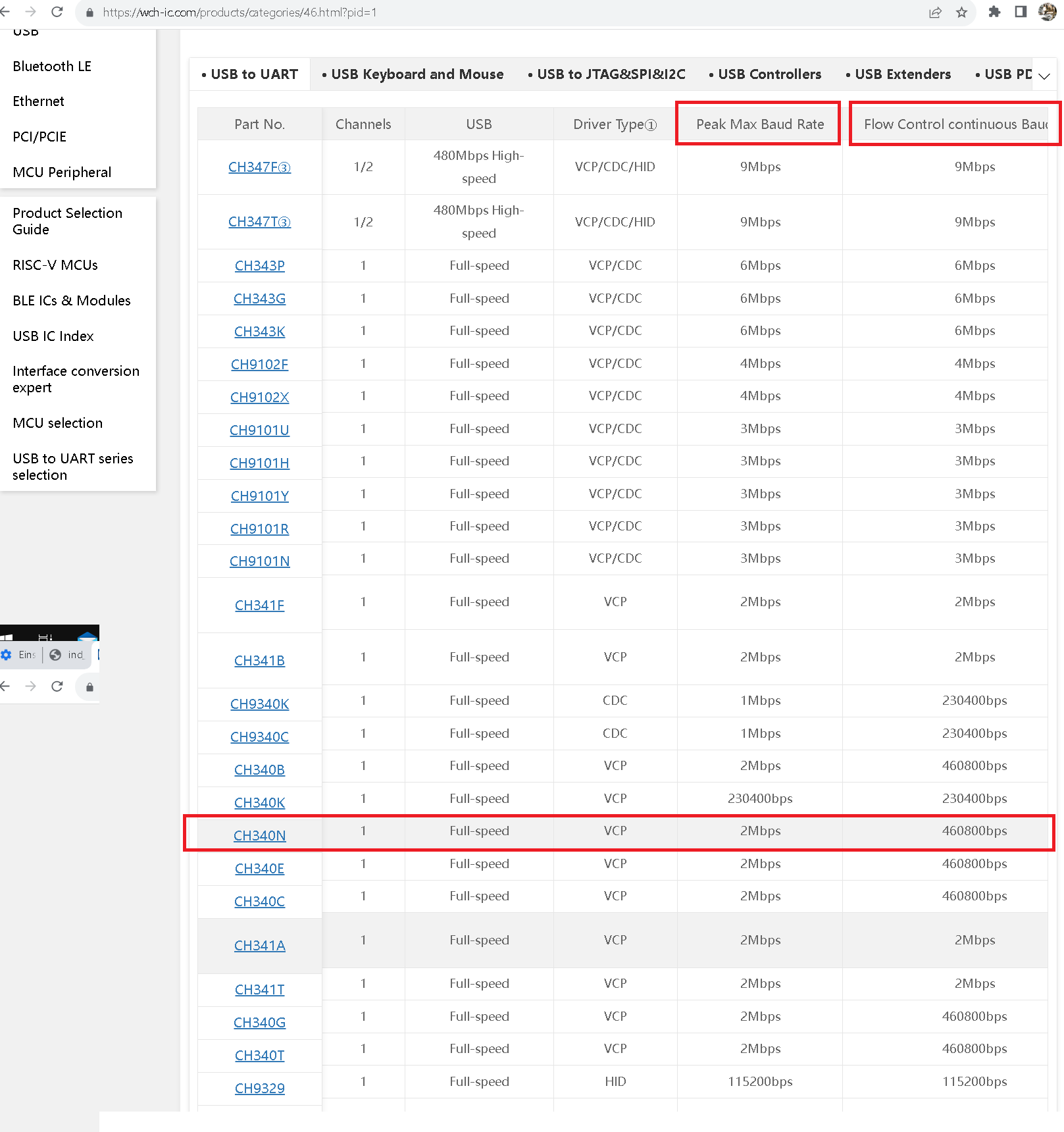

im Busch ist. Der CH340N ist quasi mein Standard-IC, mit dem ich meine
USB-UART-Brücken baue – die Baudrate habe ich erfolgreich im Peak bis 2
MBit getestet, im Dauerfeuer sollte man aber 460800 nicht überschreiten
(Auszug im Anhang) und ab 115200 fange ich eigentlich erst an, das Ding

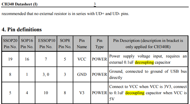

Auszug Datenblatt:
CH340C/N/K/E and CH340B have integrated 12MHz clock, no external crystal required, CH340B also integrates EEPROM used to configure the serial number, etc
Pin power supply voltage input, requires an external 0.1uF decoupling capacitor
Pin V3 power connect to VCC when VCC is 3V3, connect to 0.1uF decoupling capacitor when VCC is 5V

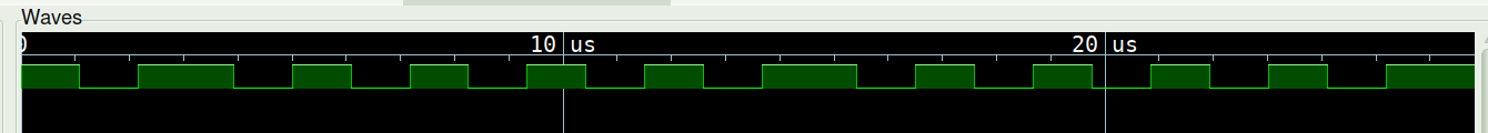

Das habe ich natürlich gemacht. Die für mich interesanteste Baudrate ist
115200 Baud. Baudrate stimmt, der Jitter wechselt zwischen 2% und 18%,
bei 57600 Baud zwischen 2% und 15%, bei 38400 Baud bleibt der Jitter
immer unter 4%.

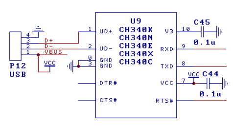

@Lothar: Sorry wenn ich das so schreibe, aber der Schaltplan in Deinem
Post gibt zwar mehrere Typen an, ist aber mit der Pinzuordnung für einen
10 pol. Chip beschriftet (wobei eine Pinnummer 0 schon etwas "lustig"
ist). Wie dem auch sei, ist das jedoch, wenn man die Pinnummern an den
CH340N anpasst ja genau die Schaltung, die ich aufgebaut habe.
Einen Unterschied habe ich jedoch, dass ich über die Vbus zusätzlich
einen 10µF Tantal gelegt habe und 2 Serienwiderstände in RxD und TxD
eingefügt habe.
Natürlich habe ich Versuche gemacht mit entferntem Tantalkondensator und
überbrückten Serienwiderständen

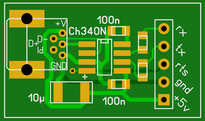

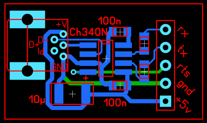

Im Anhang kann man mein Layout sehen. Ich kann mir zwar nicht
vorstellen, dass das Layout dafür verantwortlich ist, aber vllt. seht
ihr ja etwas grundsätzliches, das ich nicht sehe (vor lauter Wald den
Baum nicht sehen).
von Andreas B. (bitverdreher)
Die Abblock Cs sind sehr suboptimal angebunden.
Schau mal hier rein:
http://www.lothar-miller.de/s9y/archives/12-Entkopplung.html
Dort ist das gut beschrieben.
Ich finde die gar nicht mal so schlecht für ein so ungünstig bepinntes
IC mit diametralen Vcc/GND-Anschlüssen. Auf jeden Fall liegt die
Fehlfunktion sicher nicht daran. Und zudem ist auch ein fetter 10µ
Kondensator noch im Spiel.
> immer unter 4%.
Gib doch mal immer 0xaa aus, trigger darauf und dreh mal die Persistenz
an deinem Oszi hoch.
Vanye

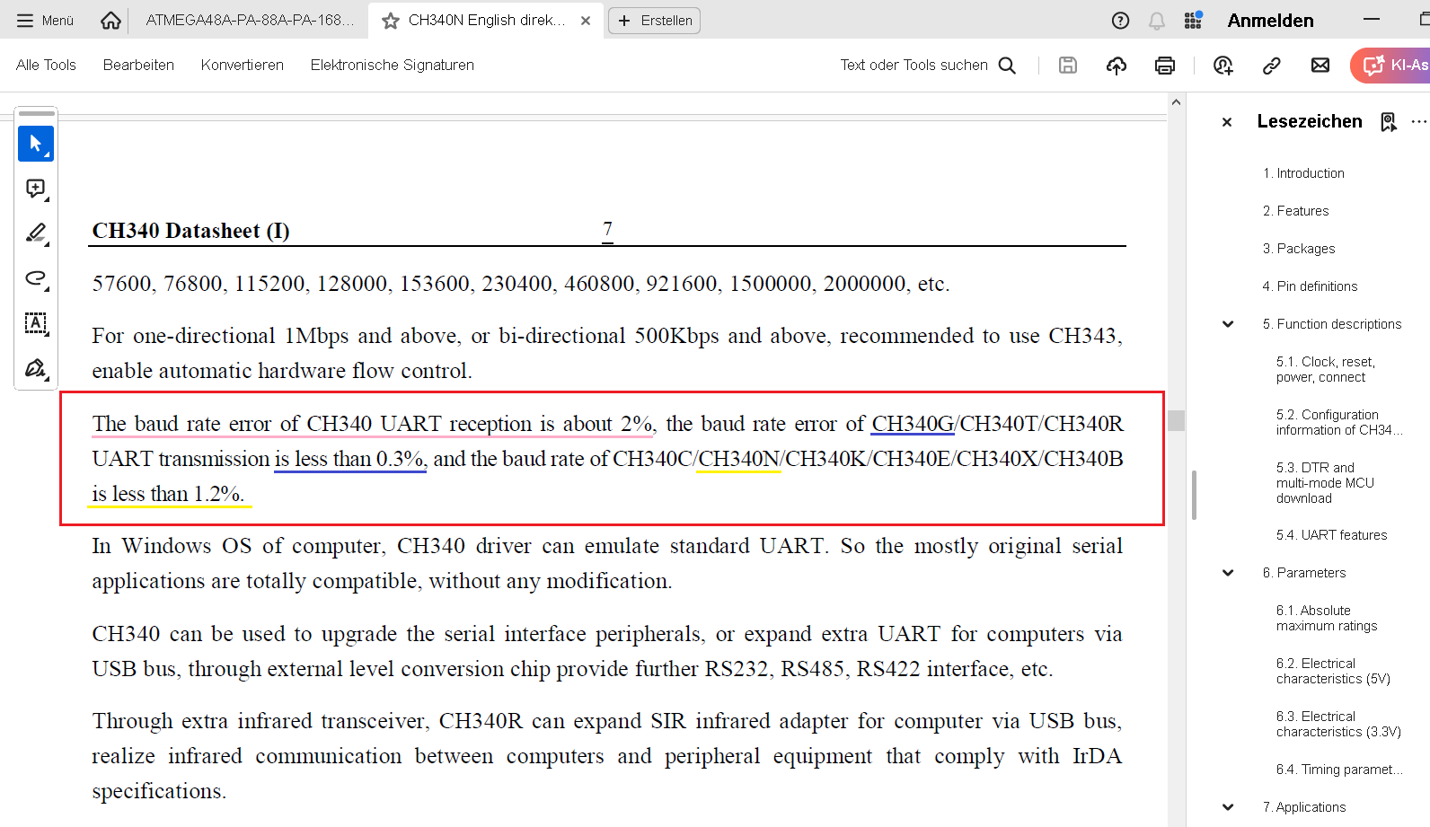

Ralph S. schrieb:
> Jede Baudrate darüber produziert immer wieder Müll.
Hast du auch mal einen anderen PC probiert? Ich kann mir gut vorstellen,
dass die Controller "CH340C/N/K/E/X/B", die laut Hersteller "have
integrated clock, no external crystal required"  beworben werden, ihren
Takt gegen das USB-Signal abgleichen. Denn ein integrierter
RC-Oszillator ist sicher nicht ausreichend genau und stabil für USB.

Bitzeiten habe ich gemessen, es jittert !

In einem englischen Datenblatt von Sparkfun steht:
"The baud rate error of CH340 UART reception is about 2%, the baud rate
error of CH340G/CH340T/CH340R UART transmission is less than 0.3%, and
the baud rate of CH340C/CH340N/CH340K/CH340E/CH340X/CH340B is less than
1.2%"
https://cdn.sparkfun.com/assets/5/0/a/8/5/CH340DS1.PDF
Beim Hersteller gibs schon ein neueres DB:
- https://www.wch-ic.com/downloads/CH340DS1_PDF.html
> the baud rate error ... of UART transmission ... CH340N ... less than 1.2%"
Das passt aber nicht zu den Messwerten, von denen
Ralph S. schrieb:
> Die für mich interesanteste Baudrate ist 115200 Baud. Baudrate stimmt,
> der Jitter wechselt zwischen 2% und 18%, bei 57600 Baud zwischen 2% und
> 15%, bei 38400 Baud bleibt der Jitter immer unter 4%.
Auch wenn % für Jitter eine unübliche Angabe ist, gehe ich davon aus,
dass diese % auf die theoretische Bitzeit gerechnet sind. Und damit den
Fehler in der Baudrate angeben.

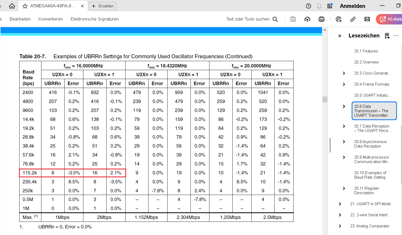

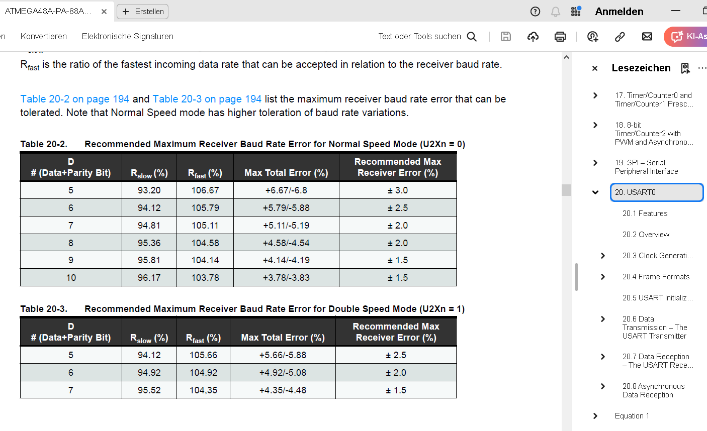

Das ist keine gute Idee, weil Du so zwei Fehlerquellen hast und die
summieren bzw. überlappen sich unter Umständen, sie können sich
natürlich auch gegenseitig aufheben usw. – den ATMEGA328P für die Tests
müsstest Du mit z.B. 11,0592MHz oder 18,432MHz betreiben, damit hier der
Fehler definitiv immer bei 0% liegt, denn 2,5% auf einer Seite ist schon
ziemlich viel. Das ATMEGA-Datenblatt zeigt auch, dass der Fehler sogar
bei 3,5% liegen kann, je nach Betriebsmodus – und das ist schon verdammt
an der Grenze und wenn sich da noch der Fehler des CH340N überlagert,
kann es passieren, dass es halt nicht mehr geht oder gehen kann, weil
man schon drüber ist. So wie man das im Arduino mit 16MHz seit Jahren
betreibt, ist grenzwertig – kaum einer weiß es, alle machen mit.
PS: meine Platine habe ich hier schon gezeigt und Deine Bezugsquelle für
den IC dürfte OK sein, wenn Du nicht gerade einen IC verwendest, der 10
Jahre in der Schublade lag und damals doch von woanders bezogen wurde;
das Layout ist ausreichend – der Fehler kommt nicht von dort
... auch mit einem 16Hz Quarz.
Ralph S. schrieb:
> Also konnte das wohl nur noch an der Versorgung liegen. Eine
> Drosselspule und ein Kondensator in die Versorgungsleitung des ATmega
> und es hat funktioniert.
Da wäre das Layout Deiner ATMega Schaltung wiederum interessant. Ich
habe da noch nie eine Drossel benötigt.

ATmega hat direkt an Vcc, AVcc 100nF, an Aref 10uF. Masse sind 0,6mm
Leiterbahn.
Wenn ich den CH340N auf dem Steckbrett betreibe, ihn dort über einen
Spannungsregler AMS1117 mit 3,3V betreibe und dort dann V3 direkt an
3,3V anschließe, RX und Tx über 10k PullUp an die Eingänge des ATmega
hänge, funktioniert es auch.
Masse und 5,5V sehen dann auf dem Scope gut aus!

Was ändert sich mit dieser Spule messtechnisch?
> Masse sind 0,6mm Leiterbahn.
Sieh dir diesen Hauch von Leiterbahn mal in echt an: muss das unbedingt
so unheimlich schmal sein?
Meine Devise: Masse und Vcc sollen SOOO BBRREEIIITT wie möglich (= so
niederimpedant wie möglich) gemacht werden. Man bekommt vom
LP-Hersteller kein Geld zurück, wenn man weniger Kupfer auf seiner
Leiterplatte verwendet.

Dann die hier ewig auftauchenden Bemerkungen zu Blockkondensatoren. Ich
glaube hier hatte mehr als deutlich gemacht gehabt, dass diese sehr wohl
vorhanden sind und auch das Layout gepostet. Für die Hinweise, wie man
das besser machen kann bin ich (insbesondere Lothar) dankbar. Allerdings
enger an den Chip heranführen kann ich das deshalb nicht, weil ich
Kondensatoren kleiner 0805 einfach nicht mehr von Hand gelötet bekomme.
Außerdem war das Design des PCB's des CH340N definitiv nicht das
Problem, sondern schlichtweg die Kopplung an einen MCU (und hier dann im
ersten Ansatz an einen ATmega). Diese war nicht optimal und Lothar hat
vollkommen recht:
"wer Mist misst misst Mist"
Mir ist sehr wohl bekannt, dass Leiterbahnführung oft ein Problem ist,
aber bei weitem seltener als es hier permanent verlautbart wird.
Allerdings weiß ich auch, dass bei "kritischen" Bauteilen die
Masseführung das A und O ist (nur hätte ich nicht angenommen, dass ein
CH340N zu den "kritischen" Bauteilen gehört, wenn duch sein "größerer
Bruder" absolut unkritisch ist).
Natürlich Lothar, so breit wie möglich. Ich wollte die Schaltung aber
auch so klein wie möglich haben. Und wie wir jetzt ja wissen: Die
USB2UART-Bridge war es nicht und auch nicht die Masseführung. Aber ich
gebe zu, dass das besser gelöst werden kann (nur leider bin ich nicht
DER Routingexperte überhaupt, sondern bestenfalls "geht so"). Deswegen
nehm ich da Eure Hinweise mit.
> Blockkondensatoren gehören zwischen Vcc und GND. Direkt dazwischen.
Hatte ich doch gemacht gehabt, und zwar auf dem kürzesten Wege.

Wieviele Millionen von ATmega werden mit 16 MHz betrieben und
funktionieren mit einer Baudrate von 115200 Bd absolut zuverlässig? Wenn
der 16 MHz Quarz perfekt ist, ergibt sich bei einer Baudrate von 115200
Bd eine Abweichung in der Bitrate von 2,1% Rechnet man einen Fehler von
vllt. 50 ppm am Quarz und noch falsche Ziehkondensatoren hinzu, hast du
vllt. eine Abweichung in der Bitrate von 2,5 bis allerhöchstens 3%.
Hiermit arbeitet noch jede serielle Schnittstelle einwandfrei !
Gregor J. schrieb:
> was krumme Baudraten und erhebliche Fehler
> verursacht, willst das alles aber nicht zugeben und Dir eingestehen.
Nirgendwo, überhaupt nirgendwo habe ich geschrieben, das das keine
"krummen" Baudraten erzeugt, aber "erhebliche" Fehler sind das nicht
(und gebe ich auch so nicht zu).

von Peter D. (peda)
Vanye R. schrieb:
> Ich hatte vor einigen Jahren da selbst mal ein Problem und hab da mal
> recherchiert. Interessanterweise gibt es nirgendwo eine "offizielle"
> Angabe wo die Grenze liegt. Aber so 3% gilt wohl als Obergrenze wo man
> von problemlosen Betrieb ausgehen kann.
Das hängt auch von der Paketlänge ab. Beim AVR sind das max Startbit + 9
Datenbits + Parity + Stopbit = 12 Bitzeiten. Nur beim Startbit wird
synchronisiert und beim 12. Bit sollten alle 3 Abtastzeitpunkte noch den
gleichen Pegel haben. Damit kann man den genauen Wert ausrechnen. Und da
es 2 Teilnehmer sind, muß  der Wert noch halbiert werden, da die ja
entgegengesetzt abweichen können.
3% je Teilnehmer, d.h. max 6% zusammen wird nicht mehr zuverlässig
funktionieren. Das geht nur noch mit Baudratenquarz und 0% rechnerischer
Fehler auf einer Seite.
In der Praxis rechne ich den Fehler auf <1% aus, also max 2% gesamt.

Vanye R. schrieb:
> Interessanterweise gibt es nirgendwo eine "offizielle" Angabe wo die
> Grenze liegt.
Weil das natürlich sehr auf die implementierte SIO-Hardware der
beteiligten Komponenten ankommt. Nehmen wir mal den "üblichen" UART mit
8-fachem Oversampling, wo also 1 Bit 8x abgetastet werden kann. Der
liegt dann also beim 1. Bit um bis zu 1/8 der Bitzeit daneben. Man hat
also bereits da einen "Jitter", weil die Übertragung ja asynchron ist
und das Startbit am RX-Eingang mal früher und mal später erkannt wird:
                        Startbit                 Datenbit 0
                    0  1  2  3  4  5  6  7  0  1  2  3  4  5  6  7  0  1
Baudtakt   |  |  |  |  |  |  |  |  |  |  |  |  |  |  |  |  |  |  |  |  |  |
RX   -------------________________________------------------------_________
RX   --------------________________________------------------------________
RX   ---------------________________________------------------------_______
Eingelesen                   0                       1
Dann nehmen diese UART gerne die "mittleren 3 Abtastungen" und machen
daraus einen Mehrheitsentscheid, um den Pegel des Bits einzulesen.
Ersatzweise kann man einfach die "mittlere Abtastung" nehmen, bei 8
Takten 0..7 also den Pegel am Takt 3.
Nehmen wir jetzt mal reale Zahlen z.B. 9600/s, dann dauert 1 Bit 104µs,
und der Jitter beim Erkennen des Startbits ist damit 13µs.
Damit dann auch das letze Bit bei einem Telegramm, bei dem der Wert 0
übertragen wird, noch passt, darf die Mitte des Stopbits (das ist als
einziges Bit high) nicht so weit "nach vorne" wandern, dass es als MSB
erkannt wird. Es darf aber auch nicht mehr so weit "nach hinten"
wandern, dass der Pegel des letzten Datenbits als Stopbit eingelesen
wird. Das letzte Bit darf also höchstens um 50µs verschoben werden. Weil
da idR. insgesamt 10 Bits übertragen werden, darf das jedes einzelne Bit
(bei idealer Erkennung des Startbits) nur um 50µs/10 = 5µs = 5% =
daneben liegen. Weil jetzt aber wie gesagt das Startbit nur mit Jitter
erkannt wird, muss dieser Wert noch um den Jitter 13µs/10 Bits = 1,3%
reduziert werden. Und damit kommen wir bei 3,7% heraus. Ein wenig
"Reserve" abgezogen (z.B. wegen asymmetrischen oder sonstwie "flachen"
Flanken), dann bleiben 3% über.
Ralph S. schrieb:
> Wenn der 16 MHz Quarz perfekt ist, ergibt sich bei einer Baudrate von
> 115200 Bd eine Abweichung in der Bitrate von 2,1% Rechnet man einen
> Fehler von vllt. 50 ppm am Quarz und noch falsche Ziehkondensatoren
> hinzu, hast du vllt. eine Abweichung in der Bitrate von 2,5 bis
> allerhöchstens 3%. Hiermit arbeitet noch jede serielle Schnittstelle
> einwandfrei !
Diese 3% sind jetzt aber nicht der Wert, um den jeder der beiden
Teilnehmer von einer "idealen Baudrate" abweichen darf, sondern diese 3%
sind der Wert, den die Baudrate der beiden Teilnehmer
voneinander(!!!1eins!elf) abweichen darf. Wenn beide Teilnehmer z.B. um
+13,7% von der "idealen Baudrate" abweichen, dann funktioniert die
Übertragung zwischen denen garantiert tadellos. Wenn aber ein Teilnehmer
-2% von der "idealen Baudrate" abweicht und der andere um +2%, dann
kommen (bei üblicher Hardware) genauso garantiert Übertragungsfehler.

Ich nutze hier einen einfachen, selbstgeschriebenen LA mit 5ns
Auflösung.
Wenn man beständig \125 also 0x55 durch die Leitung schiebt, dann sind
die einzelnen Datenbits sehr stabil. Allerdings scheint das Stoppbit
künstlich verlängert. (Habe noch nicht herausgefunden warum)
Auf einem Scope würde das natürlich als (Pseudo)Jitter erscheinen, da
man nur ein präzises Stoppbit erwarten würde.
Ach ja, gemessen mit einem pl2303.
Im Anhang zwei vcd Dateien mit 4MBit und 921.6kBit.

von Norbert (der_norbert)
Lothar M. schrieb:
> Womit sollte man die denn anschauen können?
Zum Beispiel mit GTKwave (aptitude install gtkwave), einem der vielen
freien vcd Viewer. (Auch für Windows WIMRE)
(Oder zB. mit vi (Ist aber nicht so schön))
https://en.wikipedia.org/wiki/Value_change_dump

Gemessen wurde der Output, welcher vom PC über USB an einen PL2303
gesendet und von diesem an seinem TX Ausgang erzeugt wurde. Hoffe das
war präzise genug.
Norbert schrieb:
> Allerdings scheint das Stoppbit künstlich verlängert. (Habe noch nicht
Der Baustein scheint wohl unabhängig von der Baudrate nach jedem Byte
0,5µs Verschnaufpause zu brauchen. Je höher die Baudrate, umso mehr
fällt das auf.
Hab's gerade mal mit 19200baud getestet. Da braucht das Stoppbit 57340ns
im Vergleich zu 52010ns für normalen Bits. Das wäre eine 1/10 Bitbreite
länger.
Bei 300baud sind's übrigens 3670µs zu 3329µs.
Scheint wohl nicht so sauber zu skalieren. Immerhin sind Startbit und
Datenbits absolut perfekt (im Rahmen meiner Messmöglichkeiten)

Das habe ich gerade für den PL2303 getestet.
Alle krummen Baudraten bis 921.6kBaud, sowie 1,2,3,4MBaud lassen sich
fehlerfrei vom µC zum PC übertragen.
Getestet mit 64KiB Blöcken, jeweils 256 mal mit 0x00…0xff gefüllt.
von Gregor J. (Firma: Jasinski) (gregor_jasinski)
Mein Begriff der 'krummen Baudraten' meint, das die nicht in das
Vielfache von 9600 passen, also z.B. 111111 statt 115200, die dann eine
Abweichung im Timing jedes Bytes verursachen, hier im Beispiel dann ca.
3,5% als Tabellenangabe (als Betrag, das Vorzeichen lassen wir mal weg).
Eine 921600 Baudrate wäre nach dieser Definition also keine krumme
Baudrate, da sie exakt das Vielfache von 9600 und folglich auch das
Vielfache von 115200 ist und demnach auch keine Fehler im Timing
verursacht (Timingabweichung 0,0%, wenn man eine minimale
Quarzungenauigkeit selbst jetzt beiseitelegt). Am Ende ist es natürlich
nur eine Konventionssache, was mit diesem Begriff gemeint ist, aber man
sollte das nicht durcheinanderbringen oder vermischen.
Norbert schrieb:
> Na ja, dann wäre alles von – Moment, muss mal nachschauen was das Ding
> kann – 50 75 110 134 150 200 300 600 1200 1800 2400 4800 – krumme
> Baudraten.
Ich habe 9600 genommen, weil das einfacher im Beispiel zu sehen ist.
__
> Deiner Definition nach wären diese MBaudraten alle ›krumm‹, obschon sie
> bei glatten MHz Quarzen perfekt geeignet sind.
Ja, aber ich bezog mich in meiner Aussage in erster Linie nur auf die
Standardbaudraten, also das Vielfache von 9600. Wenn wir die glatten
hohen Zehner-Baudraten wie 1 oder 2 MBit in die Betrachtung einbeziehen
wollen, dann ist meine Definition unpräzise und man müsste sagen, dass
eine Baudrate dann 'krumm' ist, wenn die des Senders von der des
Empfängers abweicht, also z.B. 111111 zu 115200 oder 1,05 Mbit zu 1Mbit.
_
> Des weiteren, jeder halbwegs akzeptable, etwas größere µC kann im Jahre
> 2024 den Vorteiler mit mindestens einem Achtel oder sogar einem
> Sechzehntel einstellen und damit so ziemlich jede denkbare Baudrate
> realisieren.
Ja, das geht z.B. mit den STM32 und deren Fraktionalbaudratengenerator
ganz gut, der ATMEGA ist in dem Sinne etwas altbacken oder obsolet,
weswegen man bei Tests immer darauf achten sollte, dass das nur mit
einem entsprechenden Quarz gehen kann, so dass es mit dem Vorteiler dann
auch wirklich passt, was dem Autor offensichtlich nicht bewusst war oder
nach wie vor nicht ist. Bei solchen Tests muss man definitiv wenigstens
auf einer Seite einen Baudratenfehler von 0% haben und im Betrieb später
am besten auch – also entweder CH340 mit Quarz und dann kann man sich
auf der anderen Seite einen gewissen zulässigen Baudratenfehler erlauben
oder CH340 ohne Quarz und auf der anderen Seite dann eine Baudrate ohne
diesen Fehler (0%). Wenn man auf beiden Seiten Baudraten mit
Timinigabweichungen verwendet, dann kann es sehr schnell schiefgehen,
weil sich die Fehler addieren, manchmal können sie sich aber auch
aufheben. Auch wenn es vermeintlich funktioniert, kann es passieren,
dass man einen anderen IC nimmt oder sich die Temperatur ändert und das
ganze Konstrukt auf einmal nicht mehr funktioniert. Man sollte sich die
UART-Timings, die Sende- und Empfangsverläufe immer auch mit einem
Oszilloskop anschauen – das ist das wichtigste überhaupt.

angeschaut, wie der CH340N mit einer relativ schnellen Datenübetragung
zurechtkommt und z.B. eine Bilddatei von ca. 100 Kilobyte in Schleife
(RX und TX des CH340N verbunden) mit dem PC durch den durchgejagt. Bei
1Mbit kam die Datei unbeschädigt an, bei 2Mbit war das Bild ab einem
gewissen Zeitpunkt nur ein schwarzer Hintergrund, was eindeutig belegte,
dass er das nicht mehr verarbeiten konnte (Bufferproblem). Dauerfeuer
ist aber laut Hersteller bis 460800 erlaubt, insofern dürfte das schon
bei 1Mbit nicht mehr funkionieren, hat aber funktioniert – es gibt aber
noch Verzögerungen duch den PC und das Sendeterminal, insofern könnten
die Angaben im Datenblatt schon zutreffend sein. Wie auch immer, ich
werde demnächst sowieso neue, andere und bessere Tests mit dem CH340N in
diesem Kontext durchführen, weil ich eben diese maximale Dauerfeuerrate
für das Programmieren von größeren SPI-Speichern mit meinen
selbstgeschriebenen PC-Anwendungen untersuchen und nutzen möchte.
Ups. Das ist aber eine ernsthafte Limitierung. Sieht ja fast schon so
aus, als wenn die ›ancient‹ USB-LS (1.5MBit/s) benutzen. Andererseits,
wenn's für die Anwendung ausreichend ist…

Es gibt noch andere ICs in der CH340-Familie – auch mit deutlich höheren
Dauerfeuerraten (z.B. 1, 2, 6 oder 9 MBit), auch in DUAL-Ausführungen,
ist aber alles eine Frage des Geldes, was dann letztendlich auf die
Leiterplatte kommt. Im Normalfall, d.h. beim Hantieren eines
Otto-Normalverbauchers mit einem µController braucht man solche
schnellen USB-UART-Brücken-ICs nicht, hier reichen die günstigeren, mit
moderaten Dauerfeuerraten ausgestatteten völlig aus.
Da hier im Thread auch Spekulationen und Berechnungen zu dem maximalen
Baudratenfehler gemacht wurden, gibt es im Angang noch die maximalen
Baudratenfehler aus den Datenblättern (ATMEGA328P und CH340) – man muss
das Rad nicht neu erfinden, Berechnungen dazu wurden schon angestellt,
aber man kann seine eigenen Überlegungen und Berechnungen damit
vergleichen. Der maximal zulässige Baudratenfehler hängt im Wesentlichen
von der Anzahl der übertragenen Bits ab (der Fehler setzt sich fort und
addiert sich mit jedem Sendebit) und der Art und Weise wie in der Mitte
eines Bits oder generell wie gesampelt wird. Auf dem zweiten Bild sind
die Angaben zu den Varianten des CH340 – hier hängt es im Wesentlichen
davon ab, ob eben mit Quarz oder ohne betrieben wird, aber beim Empfang
haben offenbar alle einen Fehler von 2%, so zumindest könnte man die
Aussage des Datenblatts auffassen, was mit dem Einsynchronisieren auf
das ankommende Signal zusammenhängen könnte.
