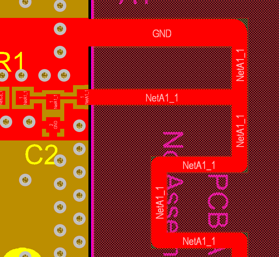

Ich poste mal eines meiner NetTie Bauteile als Beispiel. Im Symbol sind es nur zwei Pins und Type ist Net Tie (No BOM). Das Footprint hat zwei quadratische Pads verbunden mit einem Track. Die Pads müssen soweit von einander entfernt sein, dass ich mit unterschiedlichen Netzen an die Pads ran komme und die Clearance Rule nicht auslösst. Das Footprint ist als NetTie definiert damit der Track zwischen den Pads von der Clearance Rule ausgenommen ist.
