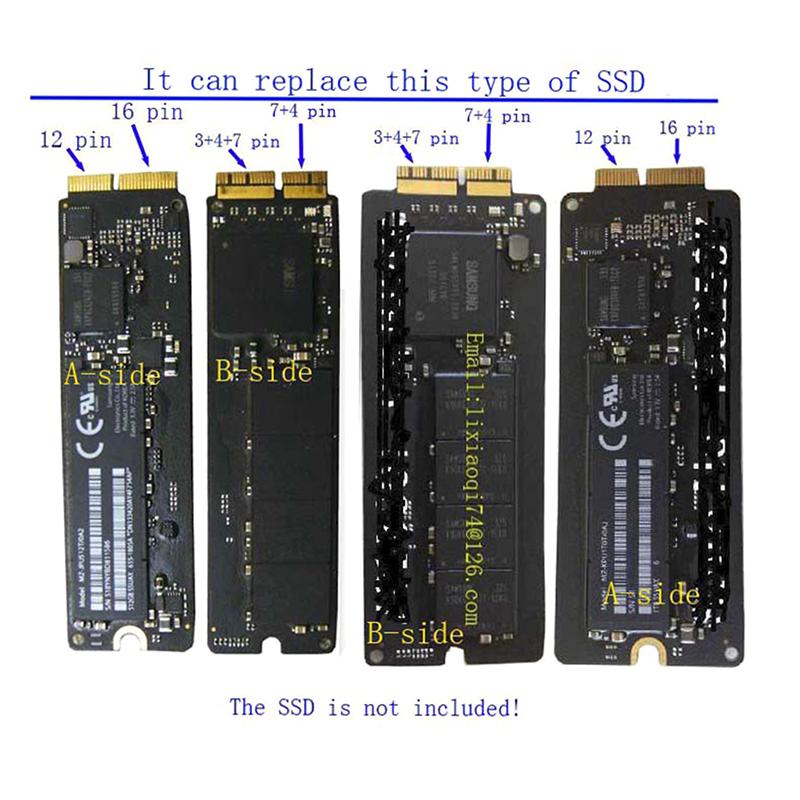

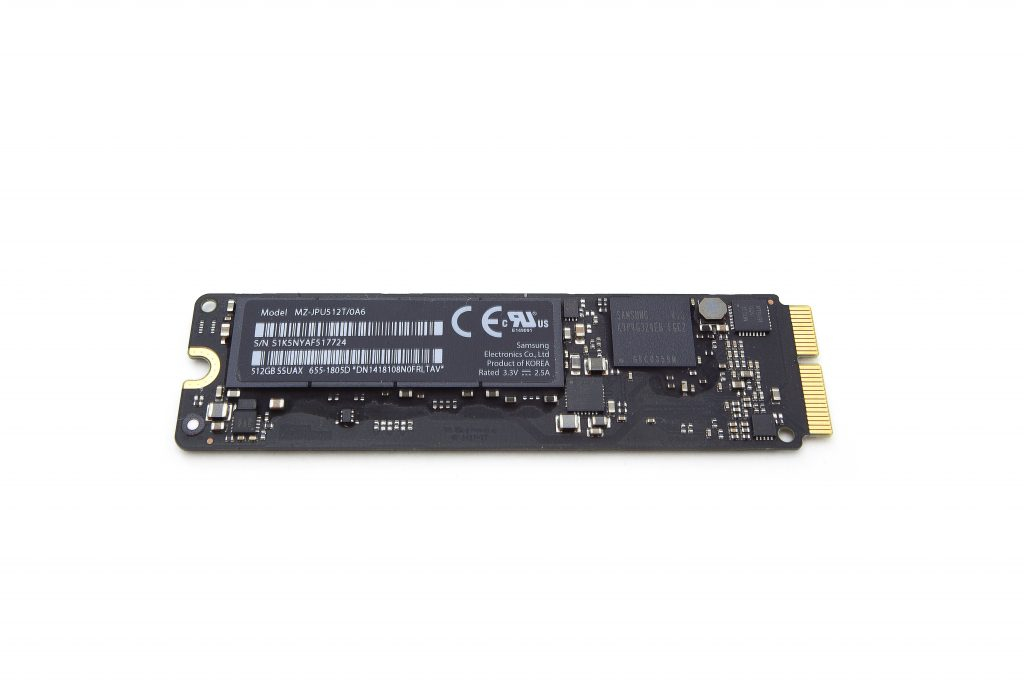

Hallo, mein MacBook Pro 1398 hat dieser ominöse Grafikfehler ereilt. Also Totalschaden. Jetzt möchte ich die verbaute 500 GB SSD anderweitig benutzen und hier nun die Frage was für einen Adapter ich dazu benötige? Es gibt welche in allen möglichen Varianten. Möchte aber keine "falsche" bestellen. Schön wäre die SSD entweder per USB 3 anschließen zu können, oder direkt in einen PC einzubauen. Weiß da jemand etwas näheres?

Haben diese SSDs nicht den M.2 bzw. den NGFF Standard?
Nein, Apple verwendete damals --natürlich-- proprietäre Steckverbinder. Damals waren das immerhin noch NVMe-SSDs, so daß man mit einem Adapter eine woanders gekaufte SSD verwenden konnte.
Der Threadstarter muss bei seiner Adaptersuche also aufpassen, daß er wirklich einen Adapter von "Apple-SSD-auf-M.2" und nicht den naheliegenderen Adapter von "M.2-auf-Apple-SSD" bekommt.

Das sind aber noch nicht alle Varianten, falls das jemand gedacht hat. Ich habe die SSD die ganz links abgebildet ist. Für manche Varianten gibt es die xx Pin auf Serial Ata Adapter, aber eben nicht für alle. Habe einen Adapter von 12/16 auf PCI Express gefunden und bestellt. Die 9 Euro möglicher Verlust sind zu ertragen. Dann käme ja noch die Hürde des Erkennens und der Umformatierung. Angst vor einem Adapter in einem Adapter habe ich auch nicht. ;-) Ich berichte weiter....

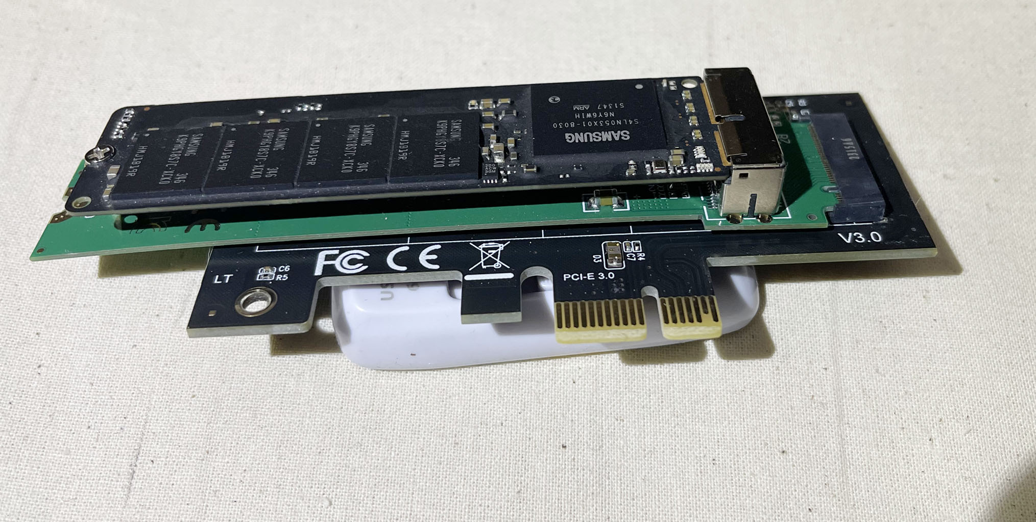

für alle die es interessiert... die SSD vom MacBook Pro läuft jetzt in einem Win10 PC Mithilfe 2er Adapter im PCI Express Slot. Kosten beliefen sich auf etwa insgesamt 25 Euro für beide Adapter. Erkannt und formatiert mit Partition Wizzard. Im System Menü wird sie weiterhin mit Windows Treibern unterstützt und als Apple SSD geführt. Geht doch.

Nun, der zweite Adapter wäre aber so oder so fällig, ist also zum Preis der 40-Euro-SSD noch dazuzurechnen.
(Hätte der verwendete PC einen freiem M.2-NVMe-Slot, hätte Klaus sicherlich seine SSD mit dem ersten Adapter dort reingesteckt, und nicht einen Adapter von M.2 auf PCIe zusätzlich verwendet)
