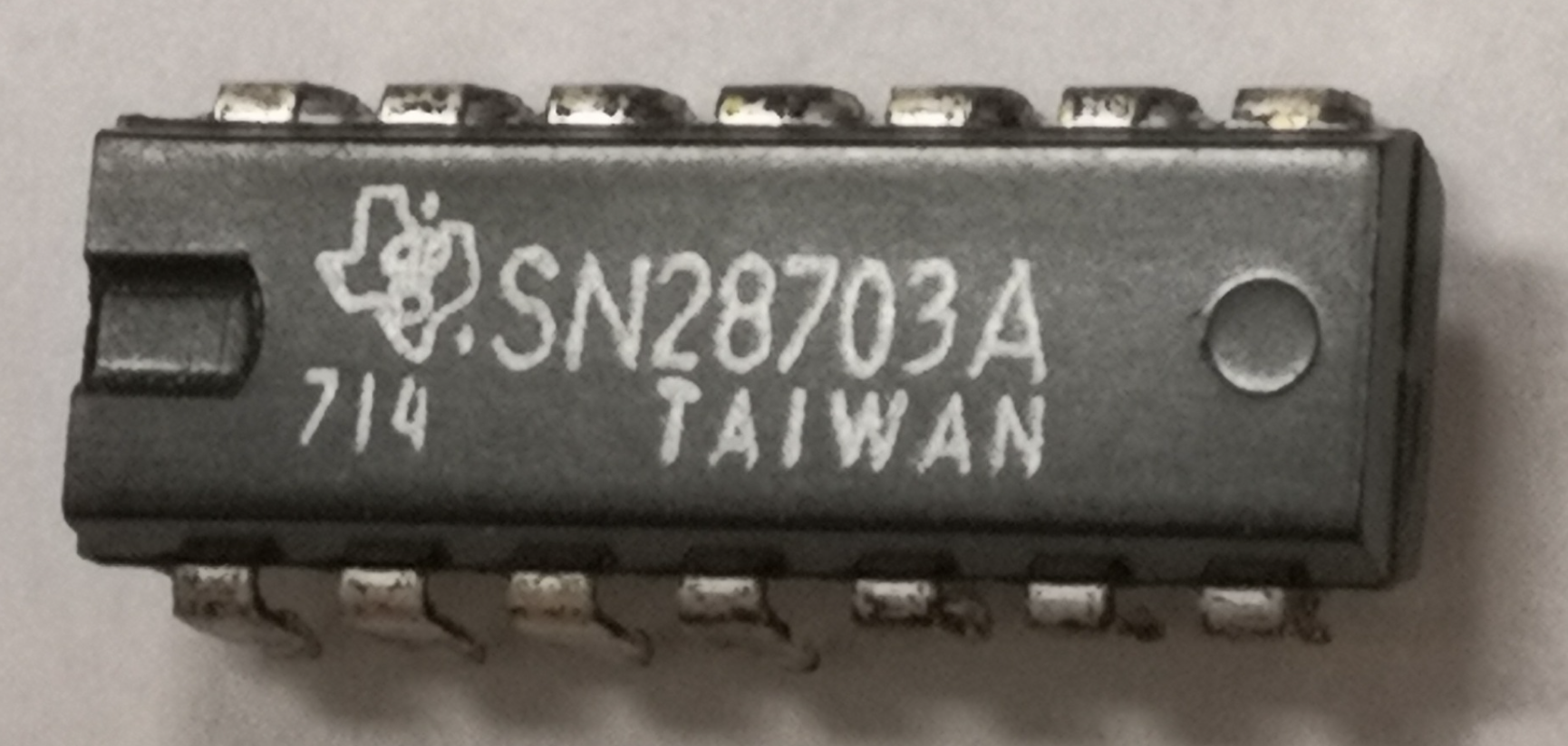

Hallo, ich melde mich heute hier zum ersten mal weil ich nicht mehr weiter weis. Ich habe hier einen IC Baustein SN28703A (von Texas Instruments) in meiner Sammlung. Diesen kann ich nicht zuordnen. Ich habe schon in Elektronik Shops, diversen Elektronik Bauteil-Shops und selbst bei Texas Instruments angefragt. Keiner konnte mir weiter helfen.
Kann mir einer von euch sagen was das ist und wofür der genutzt wurde? Ein Datenblatt wäre echt nicht schlecht. Im WWW gibt es nur ein eiziges Bild von dem. Scheinbar wurde er mal bei AliExpress verkauft. Ich denke das daß schon vor längerer Zeit war.
Scheinbar habe ich das Bild 2x hochgeladen, kann das jemand korrigieren?
Und im falschen Format auch noch dazu. Solltest mal die gut sichtbaren Forenregeln lesen:
Bitte das JPG-Format nur für Fotos und Scans verwenden! Zeichnungen und Screenshots im PNG- oder GIF-Format hochladen. Siehe Bildformate.
OP
guten morgen,
die Regeln bezüglich des Bildformates habe ich natürlich gelesen. Auf meinem Computer ist das Bild im .jpg Format. Scheinbar wurde es auf dem Weg ins Forum in ein .png geändert. Ich denke das man auf dem Bild wohl alles erkennen kann.
Ich habe keine Ahnung, aber was sind Customchips?
liebe Grüße
(Firma: www.wolfgangrobel.de)
Chips, die auf Wunsch eines Kunden vom Hersteller speziell designed wurden. Diese wurden dann ebenso speziell gekennzeichnet und nur an den Kunden geliefert. Das sind keine frei auf dem Markt verfügbaren Serienteile, Datenblätter gibt es dazu in der Regel nicht und ebenso keine Vergleichstypen.
