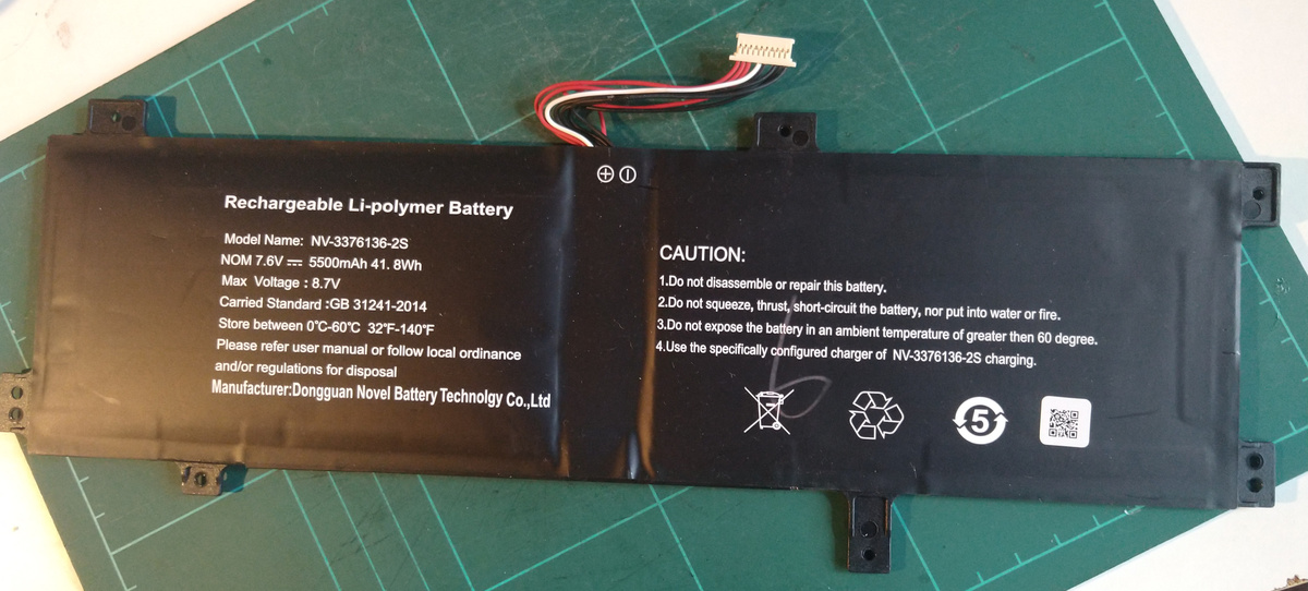

ich habe mir vor längerem ein Notebook Geoflex 140 zugelegt. Jetzt ist
der Akku defekt, mit Akku läuft das Notebook keine Minute mehr. Beim
Öffnen des Gehäuses zeigte sich, dass die linke Hälfte des Akkus
aufgebläht ist. Leider finde ich keinen als Ersatzteil. Der Händler kann
auch nicht weiterhelfen (das kommt vom No-Name-Produkt kaufen...).
Aber vielleicht gibt es Alternativen. Er ist beschriftet mit
Modelname: NV-3376136-2S
Nom 7,6 V 5500 mAh 41,8W
Max. Voltage: 8,7 V
Carried Standard: GB 31241-2014
(siehe Bild)
Worauf muss man achten, um einen elektrisch kompatiblen zu erwischen?
Reichen identische Spannungs- und Strom-/Leistungsangaben? Spielt die
Normangabe (GB...) eine Rolle? Wenn die Befestigungslaschen nicht 1:1
übereinstimmen, kann man das wahrscheinlich verschmerzen.
Danke für einen Ratschlag!

von Ralf X. (ralf0815)
https://de.aliexpress.com/i/1005006385312419.html
Bei dem Preis würde ich aber nach passenden Zellen suchen und diese
wechseln.

Bei Akkupack-Nachbauten unterscheidet sich die Kapazität oft von der des
Originals, mal nach oben, mal nach unten.
Und was wirklich rauskommt, ist damit auch noch nicht gesagt.
> Zellentausch beim Produkt in
> zugeschweißter Plastikhülle? Ich glaube, da lasse ich lieber die Finger
> von.
Mach ich an sich mehr oder weniger regelmässig, egal ob Klebefolie,
Schrumpf- oder verschweisste Folie.
Dient nur dazu, Rahmenteile, Zellen und BSM insb. im ausgebauten Zustand
zu stabilisieren/schützen.
Oft werden Lipozellen in spannungsführender Aluhülle verbaut, wo man
einen Schluss der Zellen bei seriellen Systemen gegeneinander oder
generell gegen Gerätemasse vermeiden muss.
Richard M. schrieb:
> Es gibt immer so Horrormeldungen von brennenden Li-Akkus. Löschdecke
> daneben legen? Oder kann man die umhüllende Folie (vorsichtig)
> auftrennen? Das bremst mich noch etwas...
Bei Dir scheinen die (silber) folierten Lipos verbaut zu sein, die
natürlich ihre isolierte Hülle haben, die aber empfindlich gegen
Schnitte ist.
Wenn Dein Pack wirklich kpl. umhüllt ist, solltest Du Cutter, Schere,
etc. nur dort einsetzen, wo nur der Rahmen drunter ist.
Oft reicht die schwarze Folie aber nicht um den Pack herum, sondern nur
bis zu den Rändern verklebt.
Kommt mir bei Deinem Bild so vor, ist aber nicht eindeutig.
Verklebungen lösen sich leichter mit warmer/heisser Luft.
Von einer weitgehend entleerten Zelle geht kaum noch eine Brandgefahr
aus, ein passender Kochtopf oder Pfanne mit Deckel in der Nähe schadet
nicht.

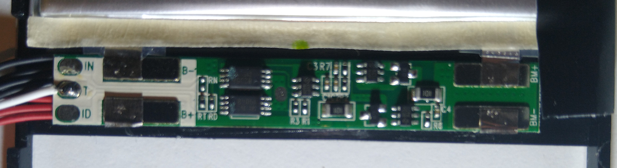

von Richard M. (r_a_mueller)
So, die Zellen liegen nackt und bloß vor mir. Das Foto zeigt die
Schutzschaltung, leider etwas unscharf. Die beiden ICs sind 8205A, dann
gibt es noch 2 6-beinige (BE3A N60S und 20HB N60M), von denen ich kein
Datenblatt gefunden habe.

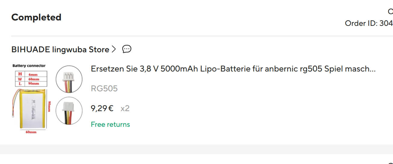

Als Ersatz könnte so etwas passen (siehe Bild), etwas kleiner in den
Maßen, aber von der Dicke her passend.
Nein, original haben Deine Zellen eine Nennspannung von 3,8V und eine
Ladeendspannung von 4,3V.
Diese Werte sollten die Ersatzzellen auf jeden Fall auch haben, höher
(3,85/4,35) ist kein Problem, niedriger kann problematisch sein.
> Ralf X. schrieb:
>> wäre die dort vorhandene Schutzschaltung natürlich zu entfernen.
> Und dann hoffen, dass die alte, noch im Akkurahmen befindliche
> Schutzschaltung passt?
Bei Zellen ab 4,3V Ladeendspannung passt die.

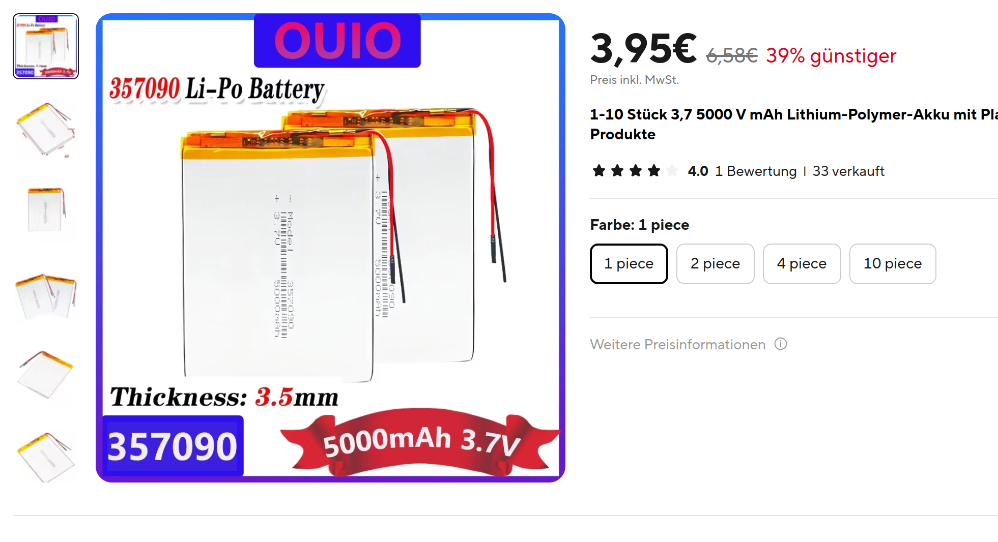

Problem ist, die Zellen sind nur 3,5...4 mm dick. Mit 3,7V gibt's die
zuhauf, aber für 3,8V habe ich noch keine gefunden. Jetzt muss ich mal
schauen, ob's auch ein bisschen dicker geht.
ich denke ja. Trotzdem: etwas mulmig ist mir doch...
von Heinz (moin1122)
Magst du mir verraten, welche Zellen du bestellt hast? Will mich an das
Gleiche wagen.
Siehe Screenshot (de.aliexpress.com). Hab's aber jetzt nicht mehr auf
der Webseite von aliexpress gefunden.
