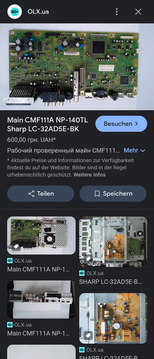

Hallo und guten Abend,
Ich bin der Nik und habe da mal eine Frage, da ich nicht weiß nach was ich explizit suchen muss. Im folgenden geht es darum das am Straßenrand ein TV stand mit Hervorragendem Anschluss Möglichkeiten für ältere Konsolen bis hin zu HDMI.
Wahrscheinlich oder eventuell ist meine Frage eher dumm in Profis augen.
Nun, besteht eine Möglichkeit das TV board mit einem Netzteil außerhalb eines TV's zu betreiben und mit einem hdmi Ausgang zu bestücken?
Oder ist es so das jedes TV board explizit schon auf die Display Größe angepasst ist welches mit ihm verbaut wird?
Besteht evtl die Möglichkeit mit wenig zusatzteilen etwas in der Art wie einen framemeister zu bauen?
Sorry wenn meine Fragen dumm sind.

Hey hey, jaaa:), das geht in die Richtung wie ich mir es vorstelle. Ich bin technisch affin und ne ordentliche lötstation hab ich auch. Allerdings, bin ich nicht derjenige, der Ideen kaum umsetzen kann, da ich eben leider elektrotechnisch eher leihe bin. Ich weiß schon was ich tue wenn ich es tue und mir jemand zeigen kann wo ich weiter suchen muss um ans Ziel zu kommen.
Nun. Das tv board hat ja quasi alles drauf, nur wird es wahrscheinlich klar kein reines hdmi ausgeben. Ich dachte mir halt, das es bestimmt schon Wesen gab die selbiges wie ich vor hatten.
Dein link hilft mir schonmal um 100%. Gibt's dahingehend weiterführende links? Falls da jemand definitiv was hat zum verlinken wäre nett.
Oder kannst du mir da evtl weiterhelfen? Danke dir schonmal

Ich betreibe selber viel Retrotechnik. Von daher kenne ich die Thematik.
Im ersten Ansatz haette ich den Fernseher vom Strassenrand so wie er ist (nach einer eventuellen Reparatur) als Bildschirm fuer die Retrotechnik verwendet. Das ist tatsaechlich oft die beste Loesung. Ich habe irgendwann mal einen TFT-Fernseher mit Analogtuner und 4:3 Bildschirm fuer 20 EUR bei eBay ergattert. Der hat viele analoge Eingaenge und ist perfekt fuer meine Heimcomputersammlung.
Ansonsten: Fernseher sind reine Senken haben keinen HDMI-Ausgang. Nur Eingaenge. Die Bastelarbeit, die notwendig waere, einen HDMI-Ausgang nachzuruesten, duerfte mit dem Aufand einen eigenen Frammeister zu entwickeln vergleichbar sein.
Die einzige Geraeteklasse, von der ich mir vorstellen kann, dass sie analoge Eingaenge hat und einen HDMI Ausgang, sind alle Geraete, die aufzeichnen koennen. Also HDD- und DVD-Rekorder. Allerdings haben die oft eher zu wenig Analogeingaenge und nur selten einen Analogtuner.
Der Framemeister wird nicht mehr hergestellt. Aber wenn man fuers gleiche Geld 10 unterschiedliche analog nach HDMI Konverter aus China kauft, hat man mit einer gewissen Trefferwahrscheinlichkeit auch ein brauchbares Geraet erwischt.
Selber basteln (oder programmieren auf RP2040 Basis) erscheint mir nur wegen des Bastelspass-Faktors sinnvoll. Jedenfalls kein low-hanging fruit mit schnellem Erfolgsfaktor.
