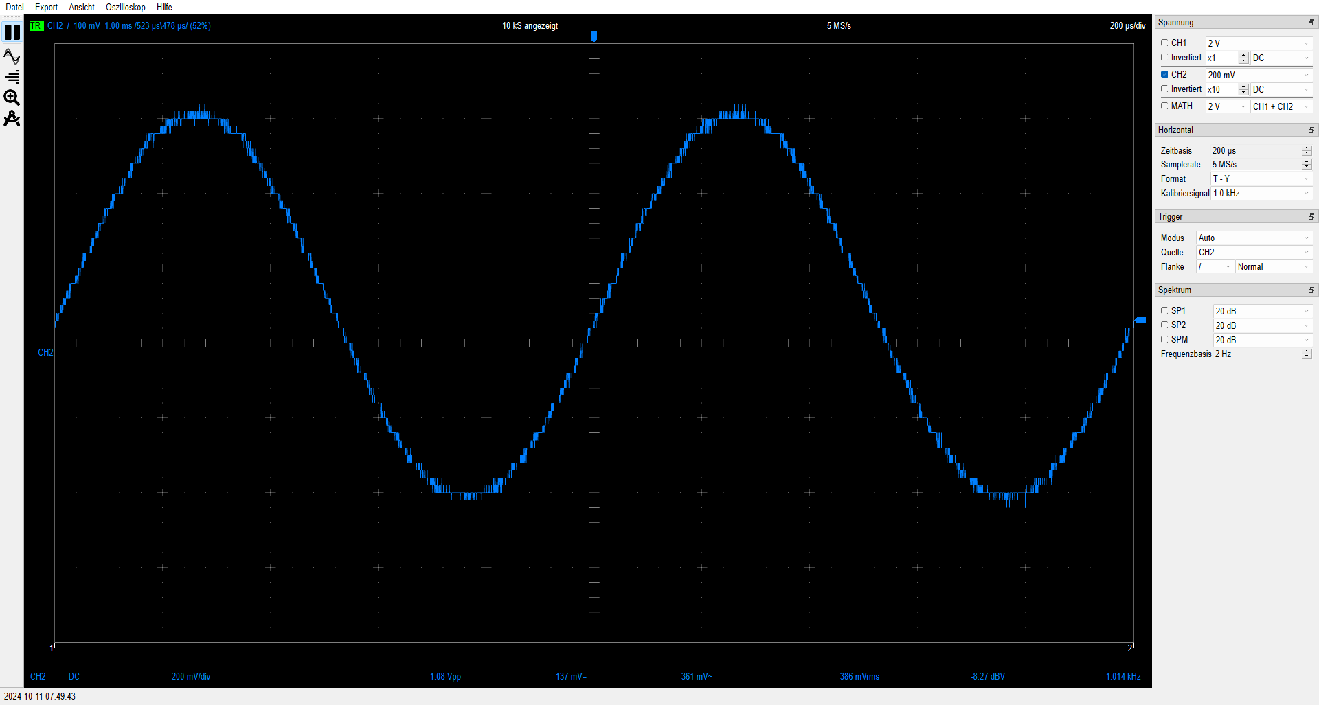

ich nutze schon eine ganze Weile das Rigol DS1052E und bin auch soweit
ganz zufrieden damit in der Offline-Welt.
Ich suche nun aber eine Möglichkeit, ein Oszi-Bild live am Rechner zu
haben. Dazu gäbe es zwei Möglichkeiten: 1. ein Oszi mit HDMI (o.ä.)
Ausgang + Grabber oder 2. ein PC Oszi.
Zu 2. habe ich hier ein Hantek 6022BE und bin ziemlich enttäuscht obwohl
das Ergebnis wahrscheinlich erwartbar war. Ich gehe davon aus, dass
durch die Anbindung per USB die Abtastrate so eingeschränkt wird, dass
ein sauberes Bild nicht darstellbar ist (siehe Anhang). Die
Stufenbildung ist heftig. Klar, um mal ein Signal darzustellen wird das
gehen. Aber ich hätte da schon gern eine sauberer Lösung.
Habt ihr hier Erfahrungen ob andere USB Oszis besser funktionieren oder
leiden grundsätzlich alle unter dieser Limitierung?
Nein, die Zeitauflösung ist in Ordnung, nur die vertikale Auflösung ist
schlecht. Da stimmt also irgendetwas nicht.
Eine mögliche Erklärung wäre ein Bedienfehler. Für mich sieht es nämlich
so aus, als ob du
1. die Messung mit 500mV/DIV gemacht hast, dann
2. den Pausebutton gedrückt hast und dann
3. im Pausemodus die Vertikalauflösung auf 200mV/DIV geändert hast.
Damit wird nur 1/2,5 der möglichen Vertikalauflösung angezeigt. Wenn du
jetzt vom Pause- wieder in den Messmodus schaltest, sollte die Auflösung
um den Faktor 2,5 besser werden. Da wirst du zwar immer noch Stufen
sehen, aber das liegt einfach daran, dass das Oszi nur 8 Bit Auflösung
hat, der PC-Bildschirm aber wesentlich mehr.

von Christian R. (liverpool1988)
Leider nein. Das war ein "Live-Bild" aus der Software :-( In der
Software gibts einen Knopf, der dann das aktuelle Bild als PNG
exportiert. Warum das vezerrt ist... keine Ahnung. Aber die dort
sichtbaren Stufen sind auch da in der eigentlichen Software.
Seltsam. Bei einem Oszi mit angeblich 8 Bit Vertikalauflösung hätte ich
mindestens doppelt so viele Stufen erwartet. Wenn ich die o.g. Schritte
auf meinem TDS 2014 ausführe, sieht das Bild ganz ähnlich aus wie bei
dir. Deswegen kam ich zur Vermutung, dass die Stufen bei dir eine
ähnliche Ursache haben könnten.
Sind die Stufen nur im kleinsten Messbereich (200mV/DIV bei 10× bzw.
20mV/DIV bei 1×) so grob, oder betrifft das Problem alle Bereiche?

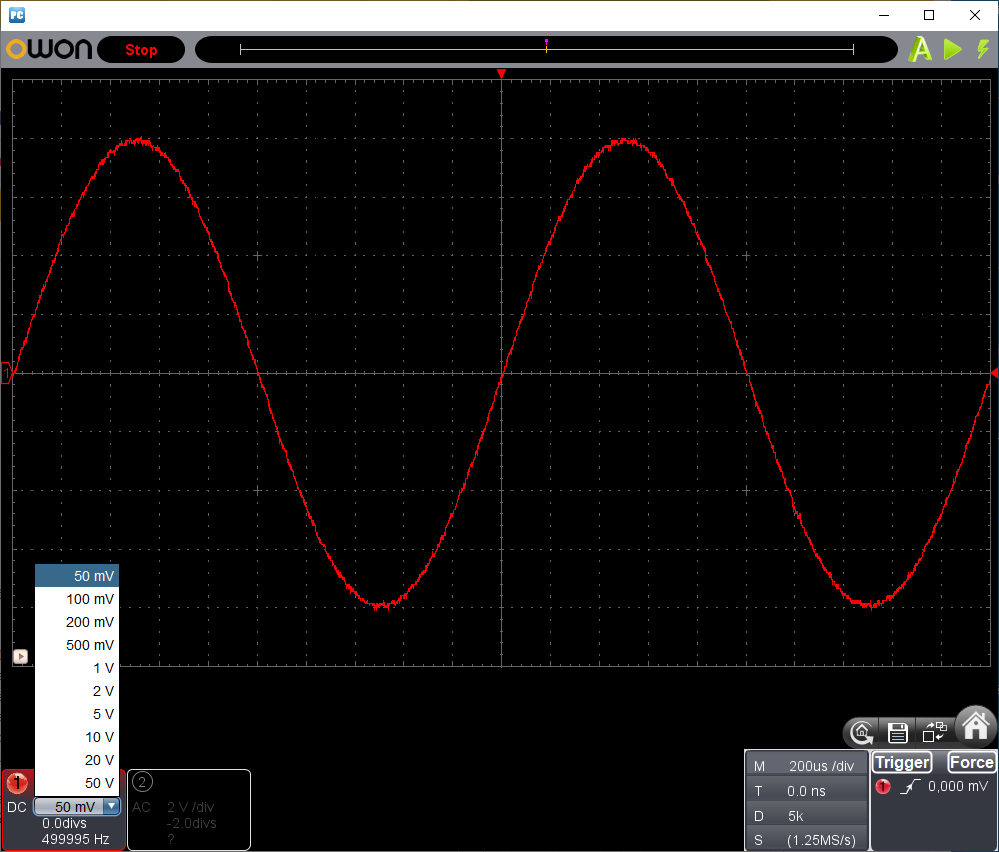

Ich hatte mir mal ein Owon VDS1022i geholt weil ich die Isolation zum PC
auf USB-Ebene wollte, das war etwas weniger primitiv als das Hantek
6022B. Das Hantek hat keinen Speicher eingebaut und setzt voll auf
sofortige Übertragung der Daten zum PC, das Owon hat einen kleinen
Speicher und kann daher trotz langsamerer USB-Verbindung schneller
sampeln. Laut Datenblatt reicht die Empfindlichkeit beim VDS1022i bis
auf 5mV/Div herunter- wenn ich es finde schau ich mal nach was das bei
kleinen Signalen anzeigt.
von Stefan K. (stk)
Ein Review aus dem Jahr 2013 bestätigt die Vermutung künstlich
aufgeblähter 20mV/Div und 50mV/Div Eingangsbereiche:
"Vertical sensitivity (part 2): 20mV/div and 50mV/div are fake: Thge
waveform gets simply blown up (like digital zoom on a digital camera),
so the actual vertical resolution is very coarse. Becomes very obvious
when you switch to "display dots", you can clearly see the large
quantization steps. So the true smallest resolution is a poor 100
mV/div."
Auch sonst scheint es eine Menge Einschränkungen zu geben: max.
Eingangsspannungsbreich +-5V, keine AC-Kopplung, ...
Quelle:
https://www.eevblog.com/forum/testgear/hantek-6022be-20mhz-usb-dso/msg258456/#msg258456

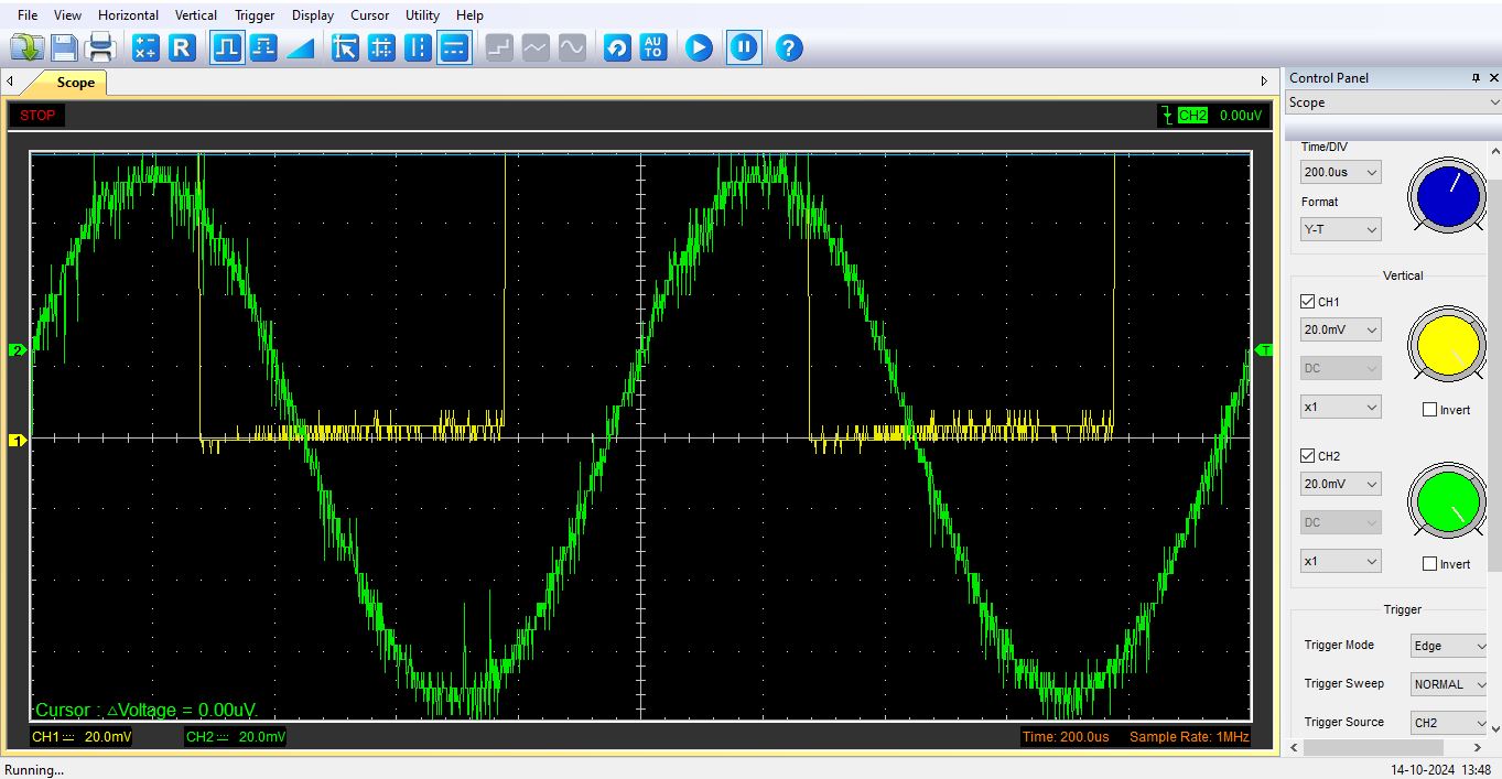

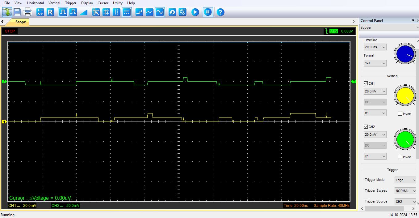

von Ralf X. (ralf0815)
Hier mal Sreenshots von meinem 6022BL.
Man muss halt wissen, wo die Grenzen liegen.
edit: ich weiss an sich wie Hertz abgekürzt wird.. :-)
Ok, das hat dann natürlich den gleichen Effekt wie wenn man im
Pausemodus die Verstärkung hochdreht. Deswegen bin ich oben auf die
falsche Fährte geraten :)
Ich habe mir gerade den Schaltplan des Geräts angeschaut:
Es hat zwar auf Softwareseite 8 verschiedene Verstärkungseinstellungen,
auf Hardwareseite aber nur 4 Verstärkungen (0.1, 0.2, 0.5 und 1.0). Der
ADC hat einen Messbereich von ±512 mV, womit die 4 sinnvoll nutzbaren
Messbereiche des Oszis
±0,512 V (100 mV/div),
±1,024 V (200 mV/div),
±2,56 V (500 mV/div) und
±5,12 V (1 V/div)
sind.
Bei 20 mV/div und 50 mV/div wird, wie Stefan geschrieben hat, das Signal
nur grafisch vergrößert, so dass es zur der beobachteten Stufenbildung
kommt.
Bei 2 V/div und 5 V/div hingegen wird das Signal grafisch verkleinert,
ohne dass der Messbereich (±5,12 V) erweitert wird. Damit werden nur
noch maximal 4 bzw. 2 divs der Anzeige genutzt. wird. Ok, das kann
manchmal erwünscht sein, wenn man beide Kanäle (und vielleicht noch ihr
Spektrum) übereinander anzeigen möchte.
Ich finde das schon etwas enttäuschend, zumal die beiden 74HC4051, die
für die Umschaltung der Verstärkung zuständig sind, nur zur Hälfte
genutzt werden und mit 4 zusätzlichen Widerständen auch 8 verschiedene
Verstärkungen möglich wären.
Ich finde das nicht nur enttäuschend, ich halte das für eine bewusste
Täuschung.
Das etwa 50% teurere Owon VDS1022i scheint mir da deutlich ehrlicher.
Bei 200µs/div kommt es zwar nur auf 1,25MS/s und nicht 5MS/s wie das
Hantek, bietet dafur aber mit 10x Tastkopf echte 50mV/div. Nach oben hin
habe ich nur  bis 20Vpp  mit 1x Tastkopf getestet, auch das sah gut aus.
Vollkommen idiotisch ist allerdings der USB-Anschluss - eine USB-A
Buchse. Zum Lieferumfang gehört ein Y-Kabel mit zwei USB Steckern an
einem Ende und einem weiteren am anderen Ende. Das Gerät habe ich nach
mehreren Jahren Nichtnutzung schnell gefunden, beim Kabel habe ich die
Suche aufgegeben und mir ein neues USB A auf A Kabel besorgt. Irgendwann
werde ich auch das Originalkabel wiederfinden, Materie geht nicht
verloren.
