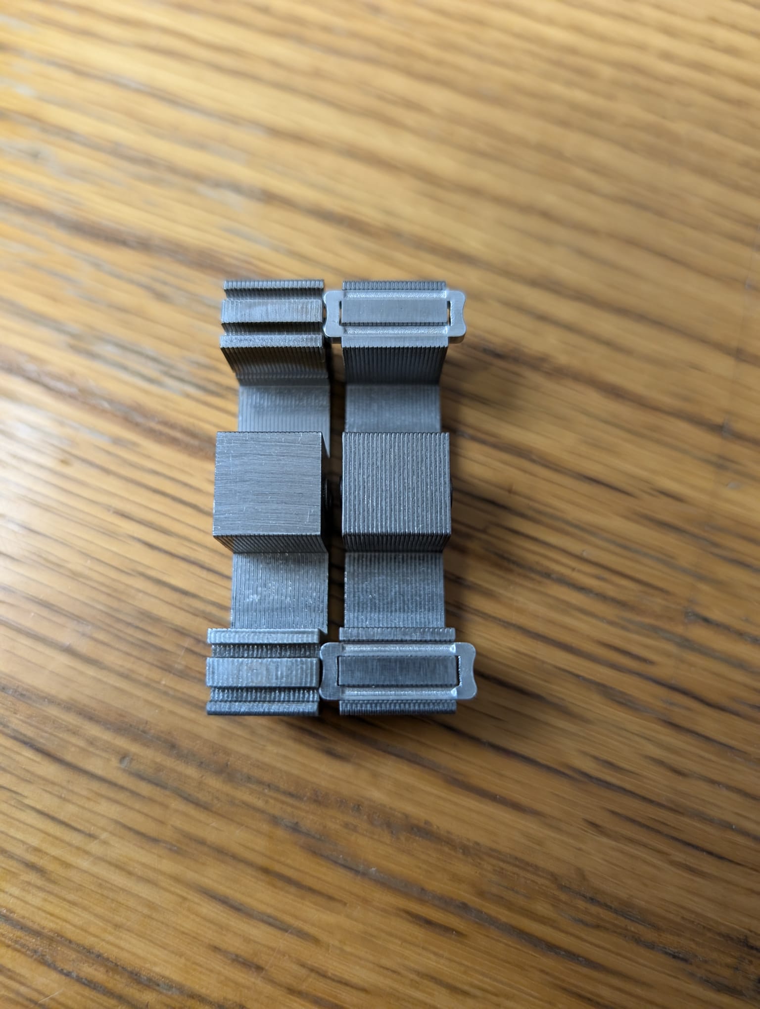

habe gerade zwei Schütze auseinander genommen und mir ist dabei aufgefallen, dass einer der beiden Anker einen "Ring" um den Anker hat.
Wofür ist dieser "Ring"? Ist dies ein Flusssammler? Damit das Magnetfled stärker ist?

Die Funktionsweise ist ähnlich wie bei einem Spaltpolmotor, nur dass der durch den Kupferring "abgespaltene" Pol innerhalb des Hauptpols liegt.
Wie Peter schon schrieb, geht durch das zusätzliche phasenverschobene Magnetfeld der Fluss nie ganz auf Null zurück und die Haltekraft des Ankers pulsiert nicht mehr so stark.

Der rechte Anker ist tatsächlich aus einem AC Schütz, links unbekannt. Wieso ist das Bauteil nicht einheitlich für AC und DC? Hat der Ring bei DC einen Nachteil? Oder wird er aus reiner Kostenersparnis weggelassen?

  • Beim AC-Schütz wird der Haltestrom durch die Induktivität des geschlossenen Magnetkreises bestimmt (ist kleiner als der Anzugsstrom).
  • Beim DC-Schütz wird der Spulenstrom durch den ohmschen Widerstand der Spule bestimmt. Um den Haltestrom zu verringern gibt es Hilfskontakte, die zB einen Widerstand vorschalten.
==> Never AC Schütz für DC Anwendung (Problem Hauptkontakte, Spule)
Bei AC muß die Spule ganz anders dimensioniert werden, da ein großer Anteil an Blindstrm fließt. Ein 24V AC Schütz wird auch an 24V DC anziehen, nur wird es dann viel Strom ziehen und heiß werden.
Zunehmend sind aber AC Schütze auch DC-Schütze mit einer Graetzbrücke davor. Die gehen an AC und DC.
