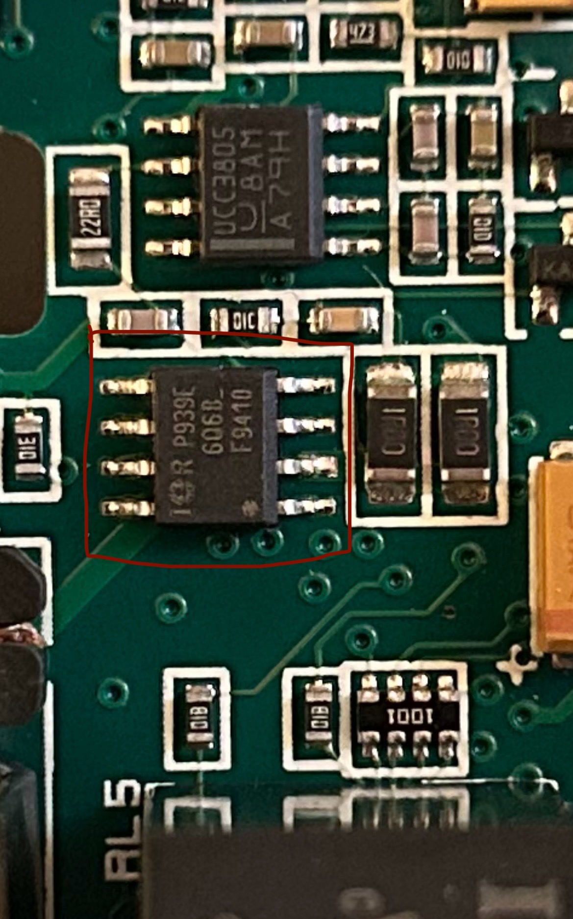

ich bin auf der Suche nach dem im Bild angehängten Bauteil und finde
leider nichts.
Folgende Daten stehen auf dem Teil:
P939C
606B_
F9410
Vllt noch kurz zum Fehlerbild:
Es handelt sich um einen PV-Tester. Dieser schaltet sich bei der Prüfung
des Isolationswiderstands einfach ab.
Ich habe das Gerät geöffnet und bei der Messung mit der Wärmebildkamera
die Temperatur geprüft. Die beiden Widerstände unter dem Bauteil wurden
über 150 Grad heiß, diese habe ich bereits getauscht. Besagtes Bauteil
wird auch ca 110 Grad heiß.
Ich bin Elektroniker für Energie und Gebäudetechnik, meine Kenntnisse
über Elektronik halten sich leider in Grenzen.
Über jede Hilfe bin ich dankbar
MFG
Dirk

H. H. schrieb:
> IRF9410
Hallo und vielen Dank für die schnelle Hilfe.
Ist da nur die unterste Zahl wichtig?
zum Beispiel finde ich damit folgendes:
P716C
J4F3
F9410
von Michael B. (laberkopp)
Du brauchst keinen Chip der am selben Tag aus derselben Fabrik kam, es
reicht dieselbe Typennummer.
von H. H. (Gast)
Michael B. schrieb:
> es reicht dieselbe Typennummer.
Und von Infineon nehmen! Die Nachbauten haben deutlich andere
Eigenschaften.
von Dirk O. (d_r0ck)
H. H. schrieb:
> Eigenschaften.
Alles klar, habe bestellt und werde berichten ob es geklappt hat.
