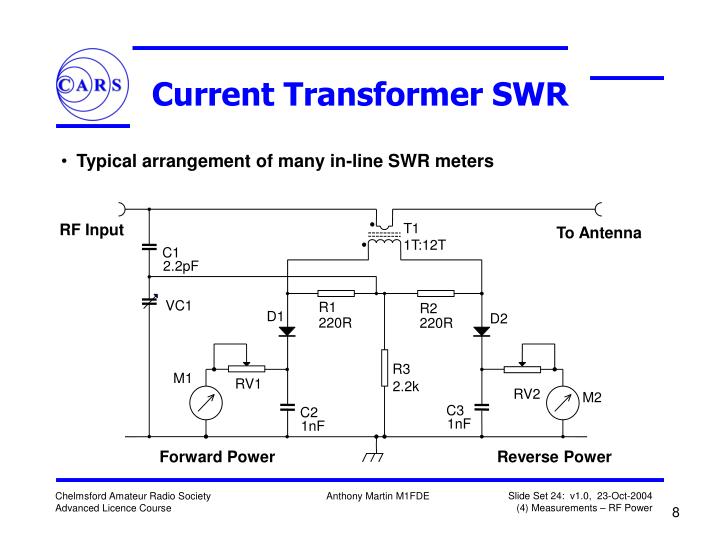

Angenommen wir haben einen Spannungsteiler/Stromwandler welche über genügend Bandbreite verfügen das RF Signal abzubilden. Dann kann mit diesen Informationen ja bekanntlich Pf und Pr bestummen werden.
Nun die klassische Methode, ist die Spannungsmessung als Offset der Strommessung aufzulegen (Messungen in Serie). Dies einmal in Vorwärtsrichtung sowie rückwärts, dann mit Diode demodulieren und LPF und voilà: man hat 2 Spannungen relativ zur Quadratwurzel von Pf und Pr.
Die Frage ist nun: Geht dies "relativ einfach" besser: Also Stromtrafo mit nur 1 Wicklung + Spannungsteiler und lediglich aus dem U und I signal direkt auf Pf und Pr zu schließen?
Mit "relativ einfach" meine ich einfacher als superschnelle ADCs dann alles im FPGA verarbeiten. Zb. mithilfe geeigneter RF ASIC.
OT: RF Frequenzbereich <100MHz
#7754223
Eine Beispielschaltung: https://www.slideserve.com/dallon/chelmsford-amateur-radio-society-advanced-course-measurements-part-4-rf-power Ein Stromtrafo mit zwei Dioden liefert Spannungen für vor- und rücklaufende Leistung. Die werden hier mit zwei Zeigerinstrumenten angezeigt, für das SWR ist das Verhältnis der beiden zu bilden. Wenn es nicht digital berechnet werden soll gibt es noch Analogmultiplizierer, die auch als Dividierer beschaltet werden können. Soll es so aussehen?
Da die Spannungen ja nur niederfrequent sind, reicht auch ein Arduino: https://dl6gl.de/swr-messbruecke-mit-software-korrektur-der-diodenkennlinie.html https://dl6gl.de/digitales-swr-power-meter/6-messbruecken.html
statt Dioden zwei AD8307 log.Detektor: https://www.arrl.org/files/file/Product%20Notes/2012%20Handbook/KAUNE.pdf https://vk8rhradioprojects.com/power-swr-meter/ durch den Logarithmus wird aus Division eine Subtraktion. Die Subtraktion kann auch ein Operationsverstärker erledigen, ganz ohne Digitaltechnik.

Genau auf diese klassische Schaltung beziehe ich mich. Was mich Stört ist die serielle Verknüpfung der Spannungs und Strommessung sowie die Tatsache dass mit Dioden nur jeweils die Envelope anhand der Spitze der Halbwelle (in deinem BSP sogar nur der Periode) gemessen werden kann. Daher ergiebt sich lediglich ein Leistungsmesswert pro Halbwelle (mit der üblichen LPF Filterung sogar wesentlich weniger).
Die Frage bezieht sich daher: Existiert eine modernere ASIC Lösung welche die Strom sowie Spannungsmessung als getrennte Eingänge hat und während einer Halbwelle anhand der dU/dt und dI/dt (z.B. relativ zur dU/dt sowie dI/dt Phasenlage welches das ASIC intern mit einem PLL nachbildet) die jeweiligen Pfwd und Prev messen kann? Sprich Messfrequenz > RF Frequenz. Annahme: Signal besteht nur aus einer Frequenz weit unter 100MHz wenn nötig gar unter 10MHz. Der Ausgang kann dann Analog als U/Pfwd sowie U/Pref erfolgen. Ziel des ganzen ist Laständerungen sehr schnell detektieren zu können. 73
Edit: Ist evtl. etwas umständlich Formuliert. Das Problem lässt sich runterbrechen auf auf die Suche nach einem RF-Power meter/RMS detector/Envelope detector ASIC welches intern nicht mit einem Diodendemodulator arbeitet.
