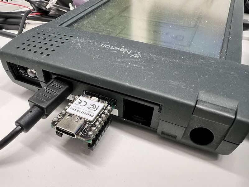

Ich wäre sehr dankbar für Eure Hilfe. Ich möchte ein Apple MessagePad (Tablet Computer von 1994) mit USB-C nachrüsten. Das meiste funktioniert bereits (differential serial port), aber bei der Stromversorgung bin ich mir nicht sicher.
Als Basismodul nutze ich einen Seeed Studio XIAO. Der wandelt serielle Daten vom USB-C port und drosselt die Übertragung, damit der MP mitkommt. Strom bekommt der RP2040 auf dem XIAO entweder über den USB-C port oder 5V aus dem Expansion Port vom MessagePad.

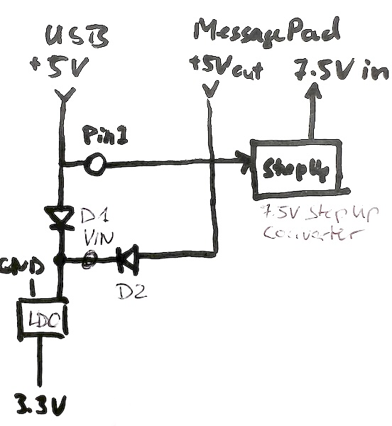

Jetzt möchte ich aber auch gerne das MessagePad mit den 5V vom USB-C betreiben können. Der Expansion Port hat einen 7.5V Eingang. Also einfach eine StepUp Converter an den USB-C Ausgang. Siehe Zeichnung unten. Links ist die XIAO Schaltung, rechts der Expansion Port vom MessagePad. Ich habe hier nur die Diaode (D2) eingefügt.
Die Frage ist, wenn ich den StepUp versorge, dann kommen natürlich auch wieder 5V aus dem Expansion Port, so dass beide Dioden D1 und D2 den XIAO LDO mit Strom versorgen. Ist das ein Problem? Sollte da statt Diode D2 lieber ein Bauteil rein, dass nur durchschaltet, wenn an D1 keine Spannung anliegt? Welches Bauteil wäre das passend? (Sorry, bin reiner Digital-Denker).
D1 ist eine NRS0320MW2T1G, der LDO sagt RS3236.
