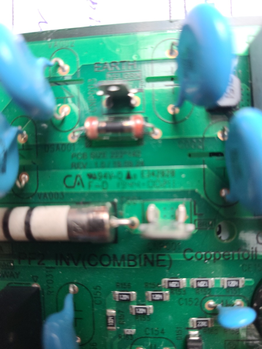

Ich habe die Steuerung von ein Kühlagreggat im Repaircafe zur Reparatur
bekommen.
Der Gleichrichter hat an den mittleren Kontakten (~ ~)ein Krater.

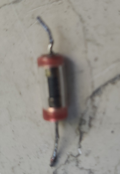

Auf dem Bild, was ist das für ein  Bauteil/Sicherung mit dem roten
Enden.
Es hat kein Durchgang.
Auf der Platine ist kein Kürzel wie z.B. F1

Kannst du eines davon auch in "scharf" machen?

Sieht für mich (auch wegen der Einbaupsition parallel zu
HV-Kondensatoren) nach Überspannungsableiter aus. Da ist es gut, wenn
der keinen Durchgang hat.

Ein weiterer Hinweis darauf, dass es wahrscheinlich keine Sicherung ist:
das rechte Ende ist mit einem Flachstecker verbunden über dem man die
Beschriftung "Earth" erahnen kann.

...das sieht aus wie die widerstände (ableitung gg PE) in phasenprüfern
nur in klein und im glasrohr (im glasrohr gibt es ja auch mlcc zB).

Spark gap protector Funkenstrecke, soll keinen Durchgang haben

Doch! Links steht DSA001, was meiner Meinung nach für "discharge surge
absorber" steht.
Was ja für einen Überspannungsableiter spricht.

Vielen Dank, ihr seit spitze, dann werde ich das Bauteil wieder
einlöten.
